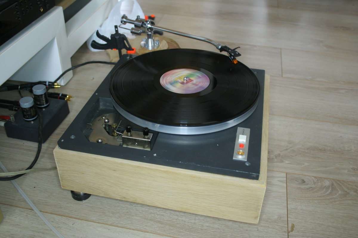

Photo du premier essai :
TEAC TN-202-001.jpg (161.66 Kio) Vu 13117 fois

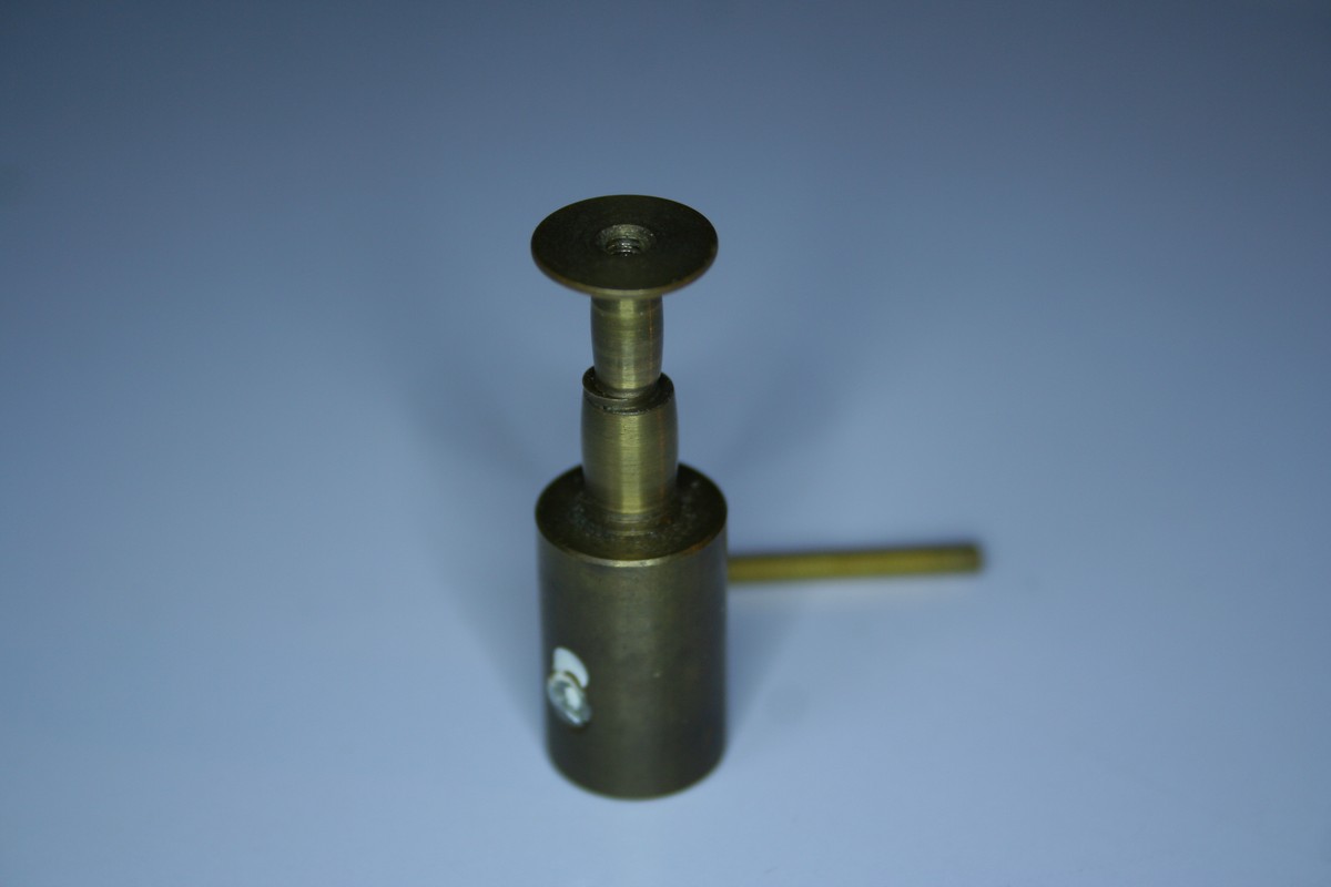

Et la poulie qui est une 60 Hz. Rien que la poulie est une belle pièce, avec une tige fileté en son centre. Pratique pour pouvoir enlever la poulie sans forcer sur l'axe du moteur !
TEAC TN-202-002.jpg (75.47 Kio) Vu 13117 fois
TEAC TN-202-003.jpg (62.29 Kio) Vu 13117 fois
à votre avis, le petit "épaulement" entre la vitesse 45 et 33 tours, c'est un défaut de fabrication, ou un équilibrage (personnellement je pense à la première solution). De tout façon, il va falloir que je remplace cette pièce pour faire fonctionner la platine à la bonne vitesse. Je croise les doigts pour réussir à la trouver :pasdebol: ça risque d'être compliqué....
Et si vous avez ça dans vos stock, je suis acheteur bien entendu !
Après réflexion, l'épaulement, est sans doute fait pour faciliter le passage de la courroie de 33 tours à 45 tours. Donc la pièce à sans doute été en plus équilibré quelque part... une pièce étudié en détail visiblement. Il faut que j'arrive à retrouver là même en 50 Hz :autralia:

Lantenac a écrit :à votre avis, le petit "épaulement" entre la vitesse 45 et 33 tours, c'est un défaut de fabrication, ou un équilibrage?
J'ai l'impression que c'est simplement une rondelle.

Non, il a été usiné dans la masse ! c'est une seule et même pièce.
