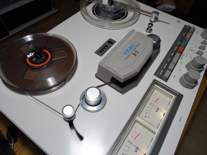

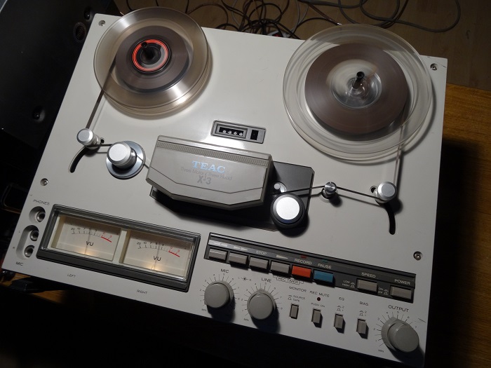

Pour alimenter la base je vous présente en quelques photos le magnétophone Teac X3
C’est un copain qui me l’a donné car il ne fonctionne plus !!
Comme il a bel aspect et que l’envoyer a la dechet’ me fend le cœur je le prends bien volontiers
C’est un 3 moteurs 3 têtes 19 /9.5 N’accepte au maxi que les bobines de 18 cm
Nettoyage léger bien qu’assez propre je tente une mise sous tension
Ça tourne rapide en avant et en arrière mais effectivement en lecture……. rien
Conclusion moteur de cabestan HS
Après ouverture c’est la bonne nouvelle …..il y a une courroie youpi le moteur n’est point mort
Acheter a belt capstan chez les anglais bien moins cher que chez nous malgré le Channel !! faut l’faire !!!!
Nettoyage de l’ancienne courroie qui s’était transformée en un tas immonde et gluant auprès de tous les axes Une heure de décapage…. vive le diluant
Pose de la nouvelle courroie ,démontage du bloc têtes puis le volant d’inertie qui vient tout seul
Mise en place assez facile …..remontage essais tout fonctionne à merveille
Test d’enregistrement et de lecture dans les 2 vitesses OK
Test du micro (gauche ou droit ou les deux ) et du casque :Ok A noter que l’on peut mixer le/les micros avec la source stéréo
Passage de bobinage avant ou arrière rapide à lecture sans problème les freins sont bien réglés et les moteurs n’ont pas l’air « fatigués «
A noter une fonction « mute » le classique tape /source - égalisation et bias potar de sortie
deux sublimes vu -mètre éclairés du plus bel effet le compteur a chiffres est d’une imprécision
légendaire de plus la remise à zéro est cassé !!!
