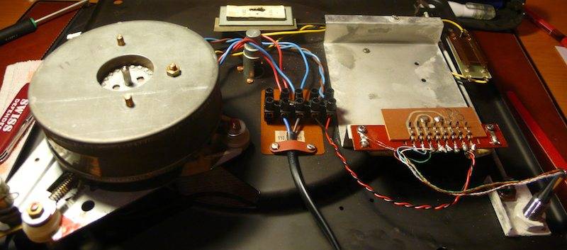

Oui c'est cela. Sinon il faut ôter le module et insérer un petit circuit spécial qui ponte certaines broches.
Toutes les BG 1000 sont pré-équipées pour l'ajout du module RIAA.
Ici on voit bien cette plaquette :
Je te conseille un nettoyage minutieux des points de connexion qui ont noirci. J'utilise de l'Argentil. On ne gratte pas !
Toutes les infos se trouvent sur le manuel technique !
