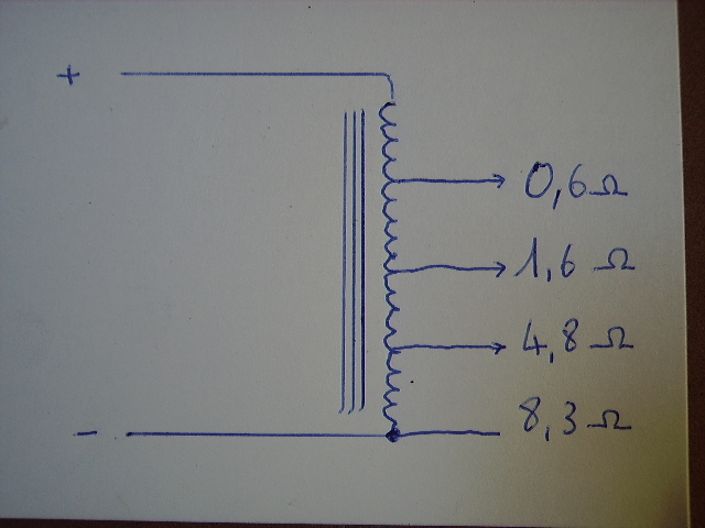

Je ferai des mesures sur les transfos SNCF.
Ils n'ont aucune raison d'être HIFI, c'est de la sonorisation.
En plus, ils ne sont peut-être pas prévus pour du 8Ω, mais plutôt pour du 100V, qui est la méthode en sonorisation pour transmettre le signal audio
sur des distances relativement importantes.
Enfin, si tu dits que ça marche, c'est parfait !

Les seules données que j'ai sont l'impédance du hp Audax elliptique sur lequel était monté le dispositif (8 ohms) et les mesures des différentes prises au multimètre, qui sont identiques pour les trois modèles de transfo. Sinon, pas de transfo de ligne 100v dans le boitier qui renfermait le hp et le dispositif d'atténuation.

Merci pour c'est mesures riches en détails. On peut essayer de deviner la nature des enroulements.
Le weekend approchant je vais essayer de faire quelques petits essais avec des montages maison. Mais mon dB mètre est en panne.
