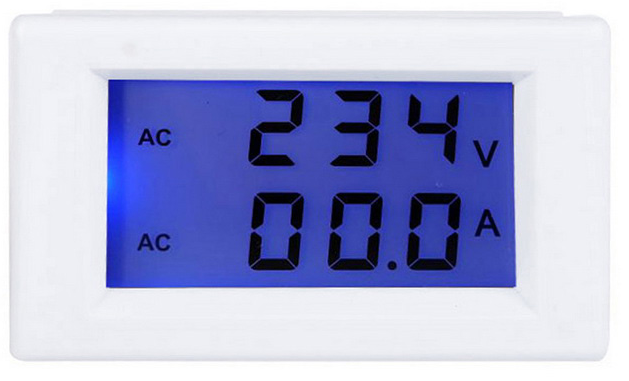

Elle permet de générer de 30 à 300 Volts. Je vais remplacer le potentiometre ajustable par un potard qui sera fixé sur le chassis (10 Kohms). Et je vais rajouter un petit module pour pouvoir visualiser la tension et l'intensité comme celui-ci :
Cela donnera un affichage comme ça :
