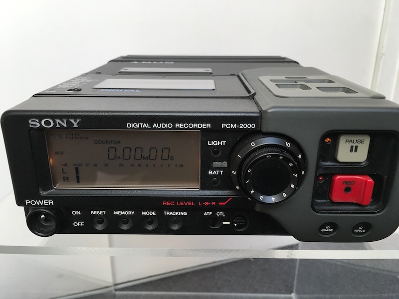

Je vous présente le DAT portable professionnel SONY PCM-2000. Les photos sont celles de mon exemplaire.
Le PCM-2000 a été le premier DAT portable de Sony ( 1988)
Il a été, en fait, le successeur de l’association PCM-F1/SL-F1E qui consistait ( 1981) en un magnétoscope portable au format betamax (qui pesait 4 Kg) et un module adaptateur PCM 16 bits de même taille ( encore 4 Kg). Ce modèle a été étudié dans le forum.
Le Sony PCM-2000 a été un bond en avant en combinant deux appareils en un seul, de plus petite taille, au format DAT, dont les cassettes étaient elles-mêmes plus petites que les cassette Betamax .

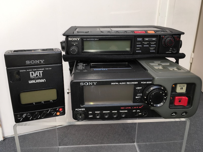

Plus tard, le PCM-2000 fut remplacé par de plus petits appareils portables comme le TCD-D10 PRO MKII et les autres modèles TCD ( TCD-D3, TCD-D7, TCD-D8, TCD-D100 ). Le PCM-2000 est un enregistreur portable professionnel, plus solide et plus versatile que le Sony TCD-D10 Pro II
Son esthétique a été récompensée en 1988 par le Good Design Award au Japon.
Poids : 4,2 kg
Dimensions : 212 x 77 x 263 mm
Prix de vente neuf : 6000 $
Prix moyen de l'occasion en 2017 : 250 €

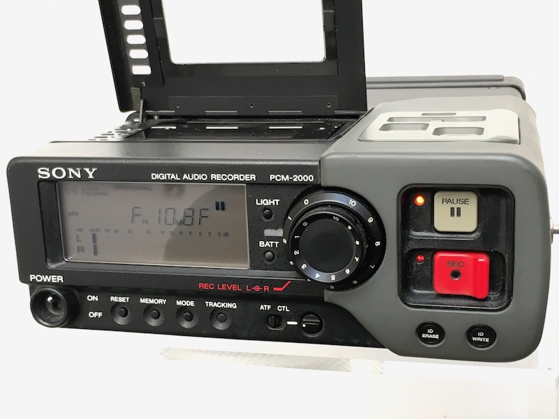

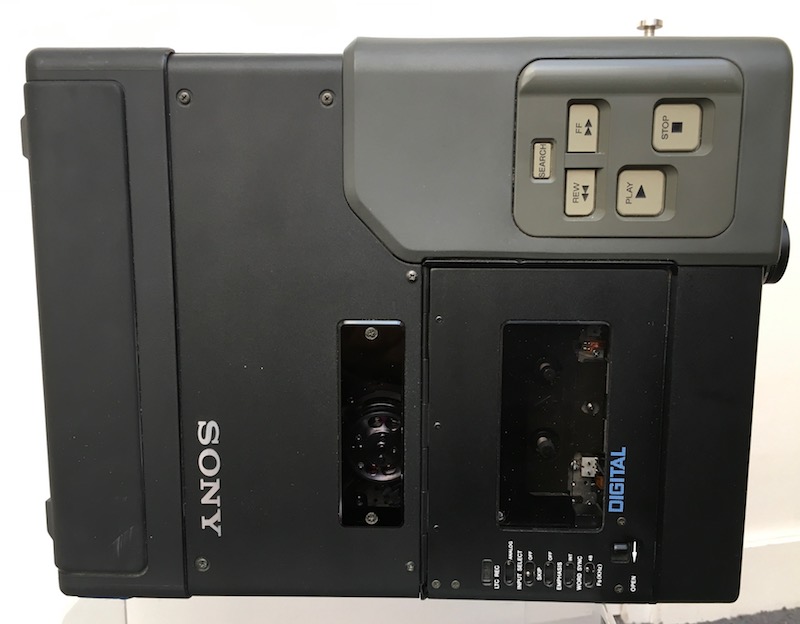

PCM-2000 Chargement par dessus

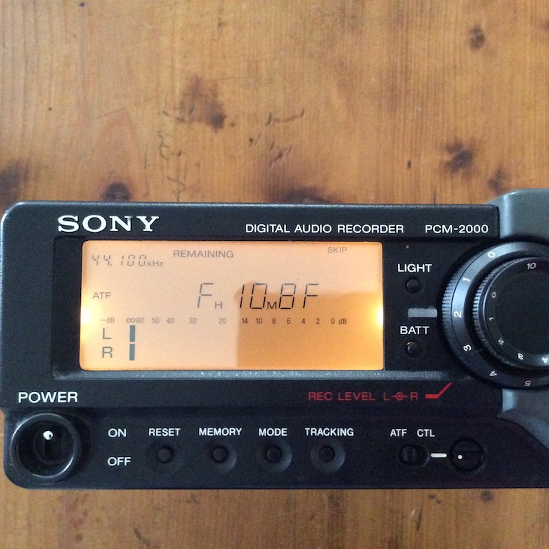

PCM-2000 TEST MODE ( MESSAGE EN HEXA)

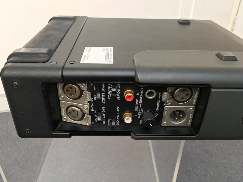

PCM-2000 Entrées et sorties / DIGIT. / ANALOG

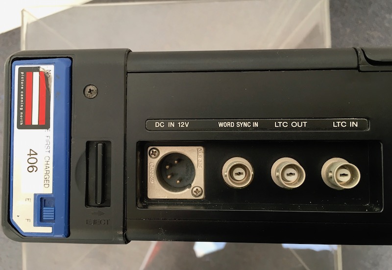

PCM-2000 Batterie NP-L50 12 V et XLR4
3 DAT Sony : PCM-2000, TCD-D3, TCD-D10 pro II
3 SONY .jpg (116.14 Kio) Vu 5506 fois

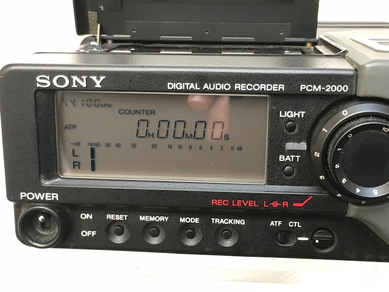

PCM-2000 Mode normal

Bien sûr mon exemplaire va nécessiter un travail de diagnostic car pour l'instant il me " mâchonne la bande " - it eats the tape " - au chargement ( LOAD)
puis m'affiche la célèbre information " CAUTION " ( Affichage en mode normal ) .
A l'aide du " Service Manual ", j'ai pu passer en " Test Mode " qui affiche les diagnostics mécaniques et électriques.
Ici F 1 0 8 F , les 4 derniers s'interprètent en binaire.
Message en hexadécimal F108F
