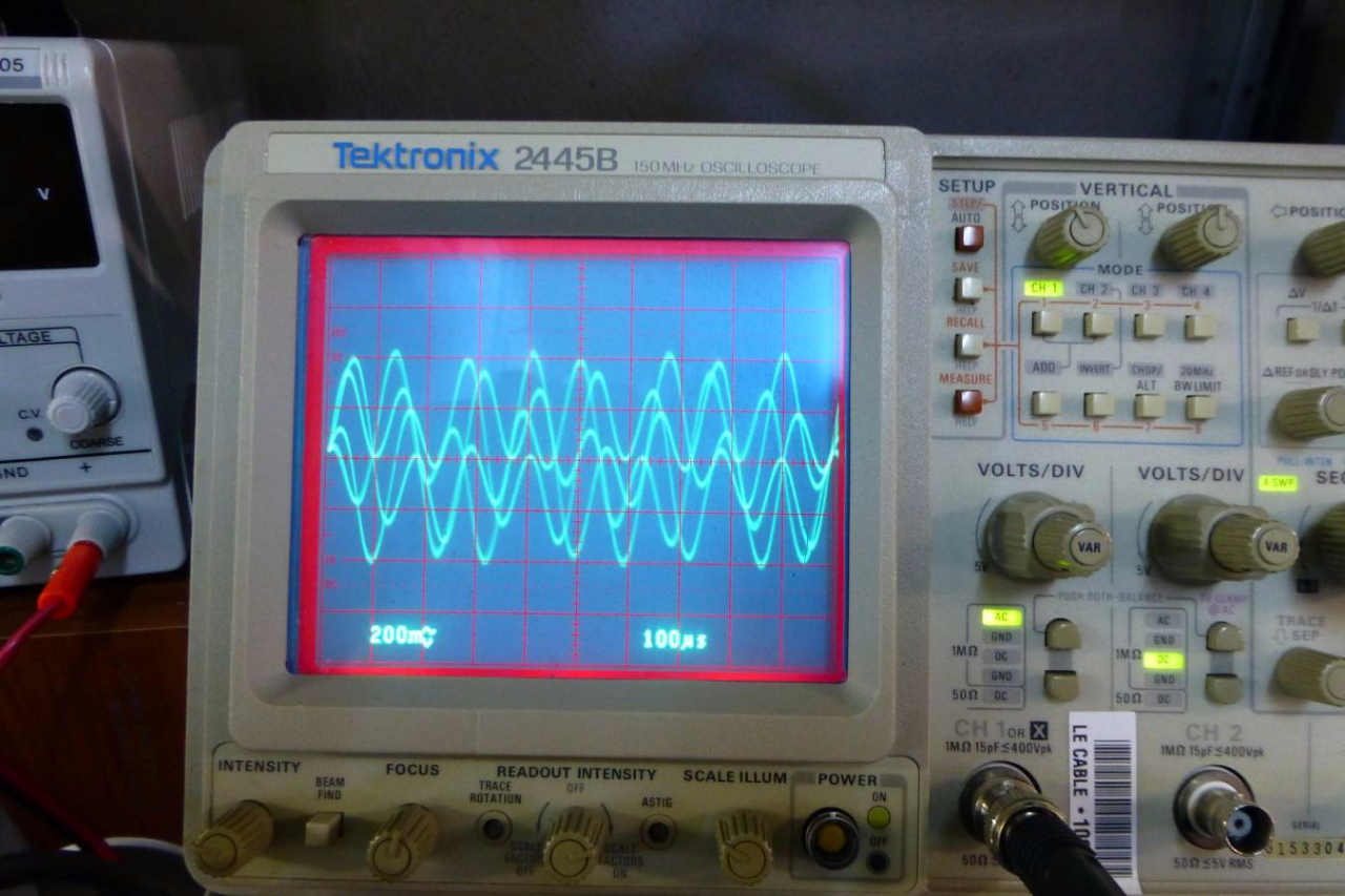

La V-870 au banc: vérification des fonctions d'enregistrement: sélection du type de K7, niveaux, vitesse....
Et c'est là que je remarque que je suis fait ... :colere:

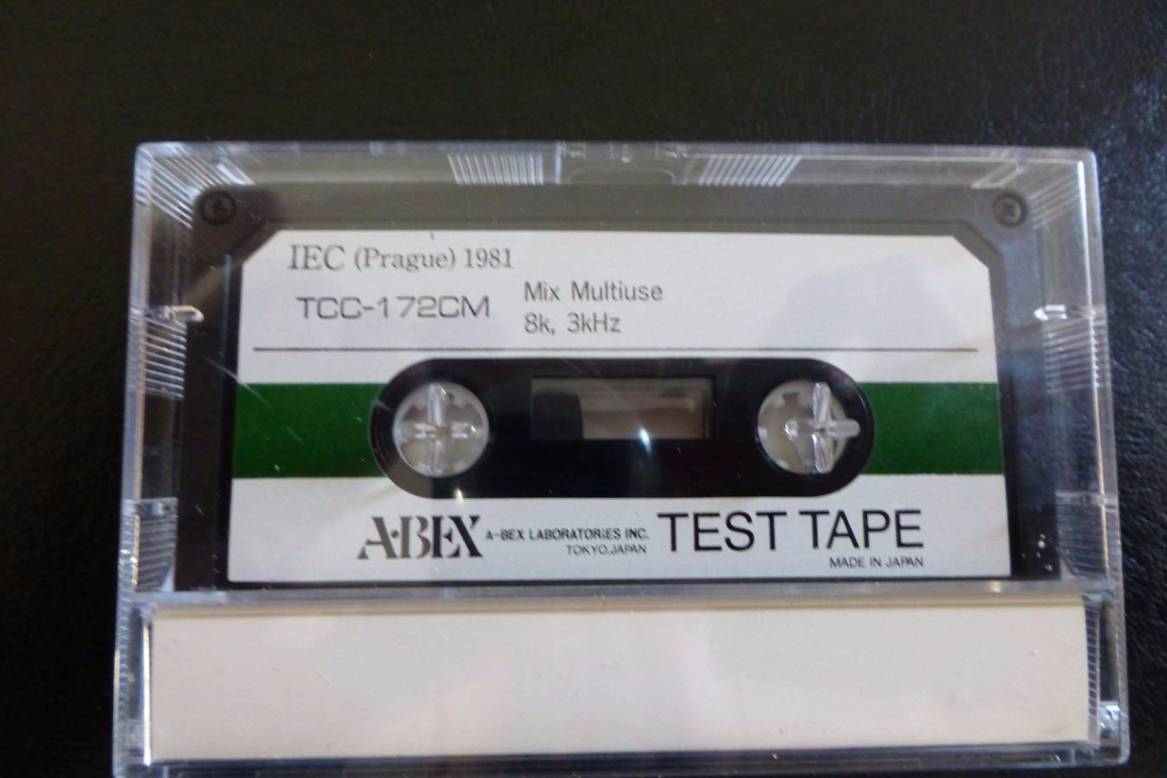

Lorsque je place la cassette test (3kHz) achetée sur la baie, voici ce que ça donne :
Signal apériodique, mesure de fréquence impossible, ni au fréquencemètre qui me donne quelques chose autour de 6-7 kHz, ni au Tekro... :cfou:
Voici la coupable :cry:
Bon, je vais enregistrer une cassette 3kHz moi-même (selon la procédure du SM du V-870); ce ne sera pas si précis mais ion aura une idée...

C'est pas écrit dessus 3khz ou 3,15 , c'est pas une cassette de mesure de pleurage , regarde bien , tu l'as acheter chez coollpe ?
Teac MTT-211NA ,c'est celle la qu'il te faut

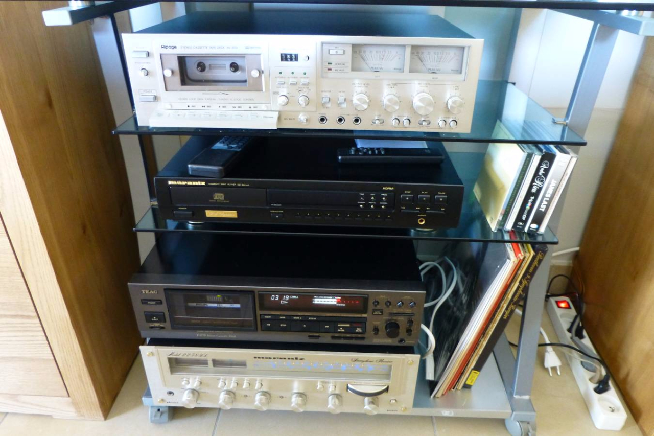

moi j'ai mis l'Alpage sur le Marantz , ça fait plus mieux :yes!:
c'est un 2226BL ?

crashgarrett a écrit :moi j'ai mis l'Alpage sur le Marantz , ça fait plus mieux :yes!:
c'est un 2226BL ?
:whistle: Oui, ça serait mieux.... l'Alpage était là avant et je ne l'ai pas (encore) changée.
C'est un Marantz 2238 BL.
Je suis occupé à des essais comparatifs d'enregistrement avec une K7 métal; C'est vrai que l'AL-300 est plus homogène que la V-870, moins agressive dans le registre aigu. Mais on doit sans doute peaufiner avec les réglages de bias, ce que je n'ai pas (encore) fait.
Premiers résultats : c'est deux très agréables machines :genial:
