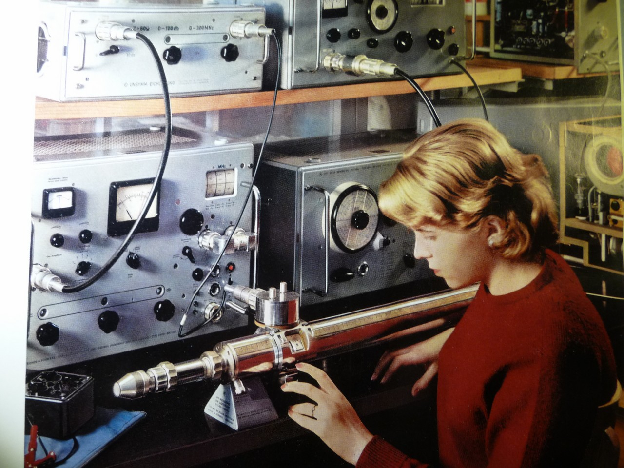

Allez, une autre cholie matemoisel sixties avec son ondemètre de calibration à cavité réglable
avec partout la connectique hermaphrodite spécifique à R&S "Dezifix" (et j'ai le même SMLM qu'elle a sous le nez
Oui le papier alu était souvent utilisé en dipôle dans les meubles récepteurs FM allemands à tubes (en tous cas Schaub Lorenz, Grundig) des années 60 ...
