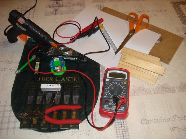

Le nécessaire: A la photo, il faudra rajouter de la soudure argent/or et du fil d'argent de Ø 1 mm
Le nécessaire et deux exemples de résistances.JPG (59.22 Kio) Vu 11056 fois

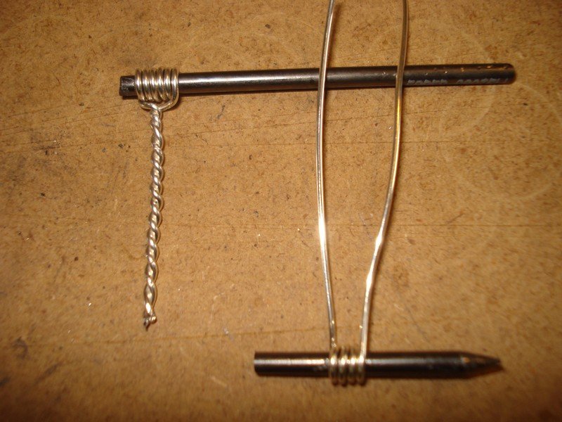

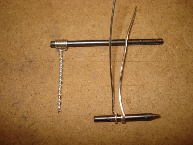

Pour torsader prendre une mine de même Ø.JPG (99.88 Kio) Vu 11054 fois
Mine de crayon Faber-Castell 4 B / Ø 3.15 mm
Etape 2 la torsade.JPG (96.86 Kio) Vu 11048 fois
Il ne faut pas avoir de gros doigt!.JPG (95.51 Kio) Vu 11054 fois

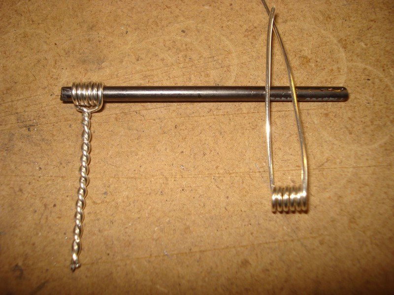

1 2 3 Partez!.JPG (102.72 Kio) Vu 11054 fois
Il faut être délicat pendant le serrage de la torsade, serrer mais pas trop, le risque étant l'éclatement de la mine sous la pression du fil torsadé...

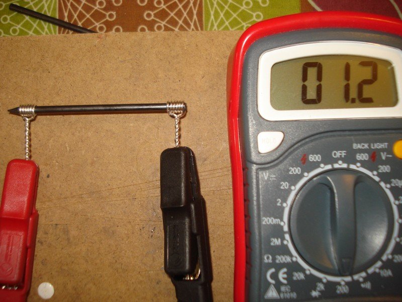

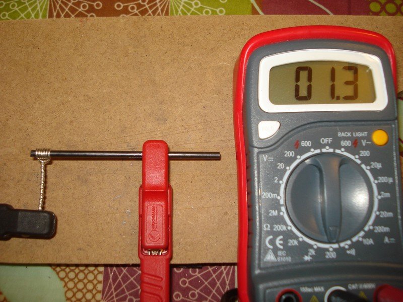

Faire translater pour la bonne valeur, avant de torsader avec une pince..JPG
Faire translater pour la bonne valeur, avant de torsader avec une pince..JPG (101.95 Kio) Vu 11036 fois

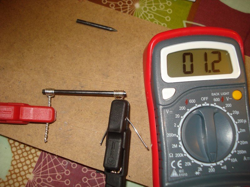

Une petite mesure pour vérifier si je suis dans les clous. Sachant que résistance résiduelle de mon multimètre est d'environ 0,3 Ohm.
La valeur souhaitée étant de 1 Ohm, donc une valeur vers 0,9/1 Ohm. Il est toujours possible de limer un peu le graphite pour augmenter légèrement la valeur.
Presque parfait pour une première visé 1.3 OHM.JPG (97.76 Kio) Vu 11047 fois

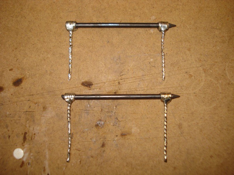

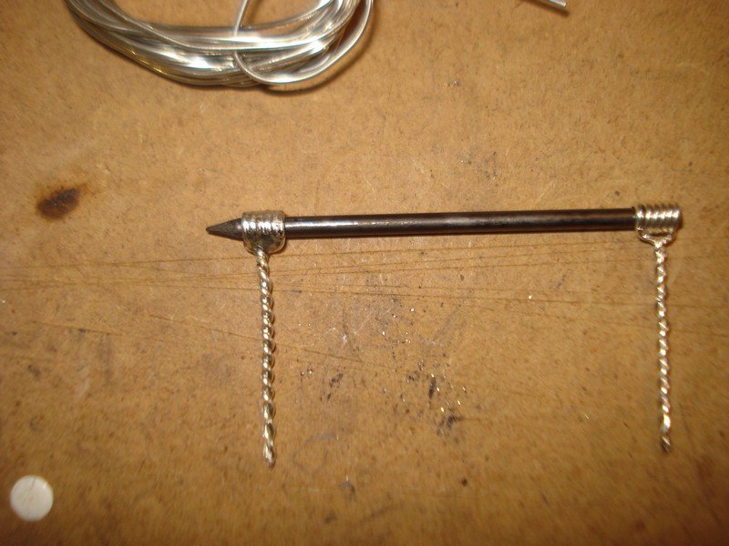

Pour optimiser le contact entre l'argent et le graphite soudure argent/or sur la torsade.
Le "fil torsadé" cela s'appelle aussi le wrapping, je ne connaissais pas ce terme (merci Banzai), l'explication ici: https://fr.wikipedia.org/wiki/Wrapper_% ... ronique%29
Soudure Argent-Or.JPG (86.74 Kio) Vu 11031 fois
Une soudure bien liquide va partout!
Bien faire chauffer la soudure..JPG (101.89 Kio) Vu 11029 fois
La soudure Argent/Or appliqué partout!
C'est tout bon.JPG (95.98 Kio) Vu 11029 fois

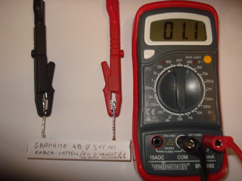

Résistances valeurs finale  0.8-0.9 Ohm en tenant compte de la résistivité du multimètre.JPG
Résistances valeurs finale 0.8-0.9 Ohm en tenant compte de la résistivité du multimètre.JPG (65.48 Kio) Vu 11018 fois
