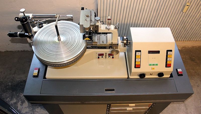

3- Graveurs Neumann ( Allemagne )
Il s'agit de graver une galette laquée d'un disque entraîné en rotation.
La galette ainsi formée est un prototype.
Elle sera ensuite transformée via galvanoplastie, en une matrice mâle et une matrice femelle,
qui serviront au pressage des disques vinyles proprement dits.
Plusieurs studios en France (surtout à Paris) sont équipés de machines permettant leur création à partir de laques, fabriquées à ce jour uniquement aux États-Unis ou au Japon.
Équipées de têtes de gravure adaptées, les machines Neumann VMS 80 peuvent faire du Direct Metal Mastering en enregistrant le signal dans le cuivre sur 40 micromètres de profondeur.
Graveur Neumann
Graveur Neumann
Graveur Neumann VMS 70 années 1970
Graveur Neuman_70.jpg (77.27 Kio) Vu 5736 fois
