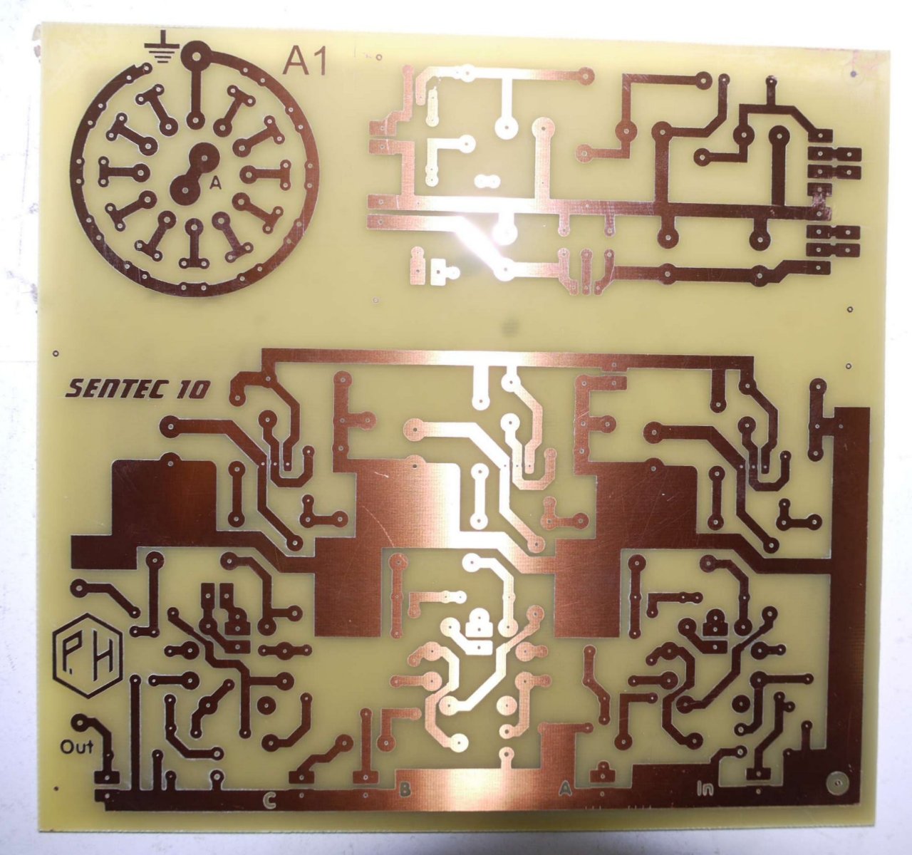

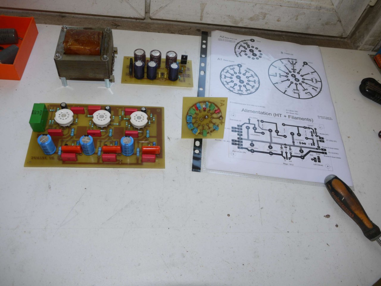

Pour faire une petite suite à ce post et pour donner suite à l'élaboration de mon système. Patrick, le célèbre Patrick est en train de me préparer un clone du Sentec EQ10. Pour le moment, je n'ai pas beaucoup plus de choses à vous dire si ce n'est que c'est en cours. Mais, néanmoins, je vous joins les premières photos que j'ai à ma disposition. Vous, vous en doutez, j'ai hâte de tester la bête sur mon système. :miam:

Au top! :yes!: :salut:
