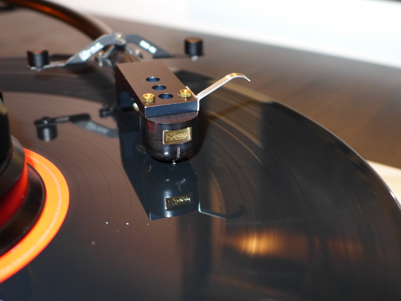

Comme prévu ..... .... petit "upgrade" bien adapté ... .
et pour l' instant en rodage une centaine d' heures.

Une Miyajima Kansui ? je serai curieux de lire ton retour sur elle!

Bonjour Pascal
Je n' y manquerai pas et tu auras toi même l' occasion d' y prêter une oreille.
J' ouvrirai un sujet sur les productions de cet artisan Japonais.

Belle cellule ! Avec quelle porte cellule l'as-tu fixé ?

Bonjour Rémi
Elle est pour l' instant installée sur un porte-cellule Dynavector en attendant quelque chose de plus confortable et efficace.

La cellule Miyajima se comporte à merveille sur le FR66 .... C' est le genre de bras qui lui convient sur tous les critères.
J' ai un souci avec la TD124 car la puissance des aimants intégrés à la cellule sont incompatibles avec le plateau en fonte d' acier de la platine.
Il exerce une attraction trop importante sur la cellule .... 1gr de réglage de force d' appui pour un appui effectif de 2,5grs ....
J' ai donc commandé un plateau non magnétique et je l' attends avec impatience.
Cela me permettra aussi d' utiliser les cellules Decca de première génération sujettes à ronfle avec le plateau d' origine.
Le porte-cellule Acoustical Systems Arché est utilisé.
