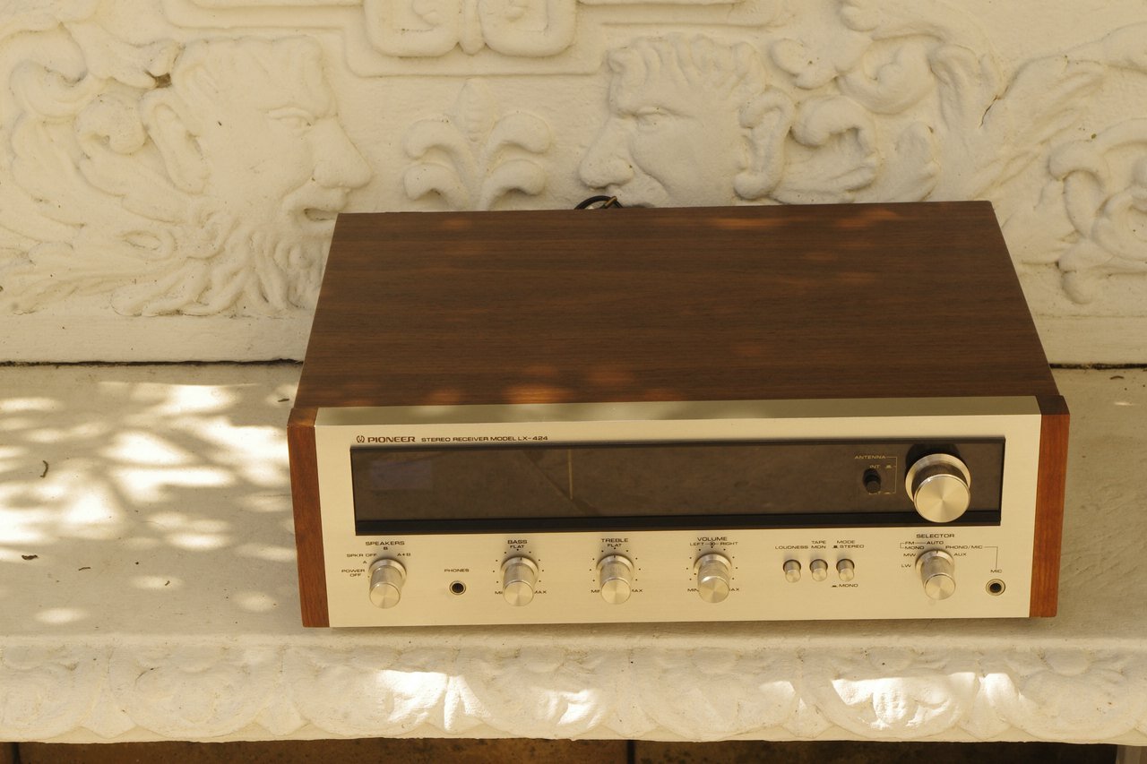

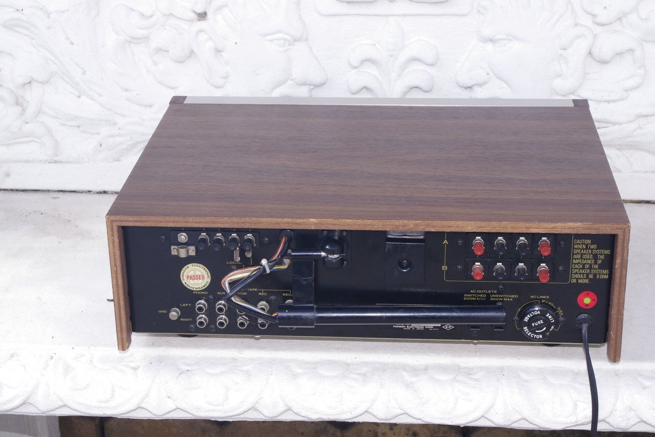

Ici il s'agit du LX 424 du jeune collègue Platinum qui nous l'avait confié pour révision.

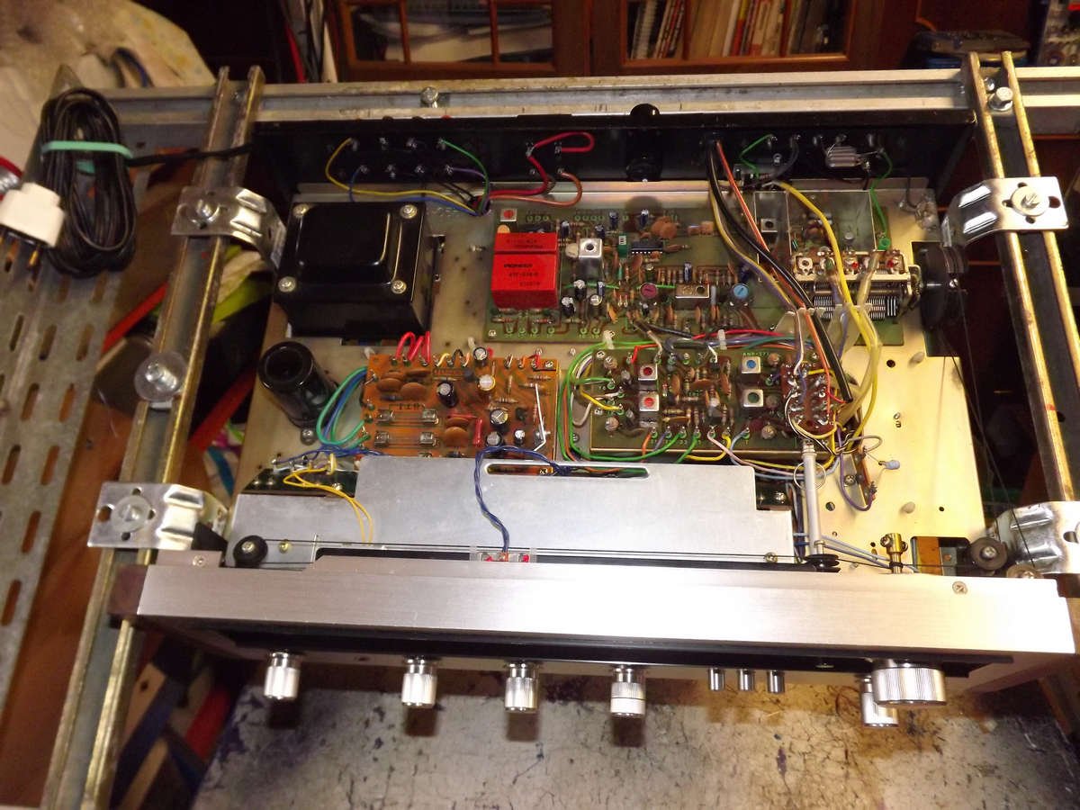

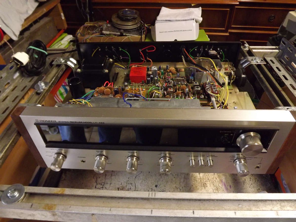

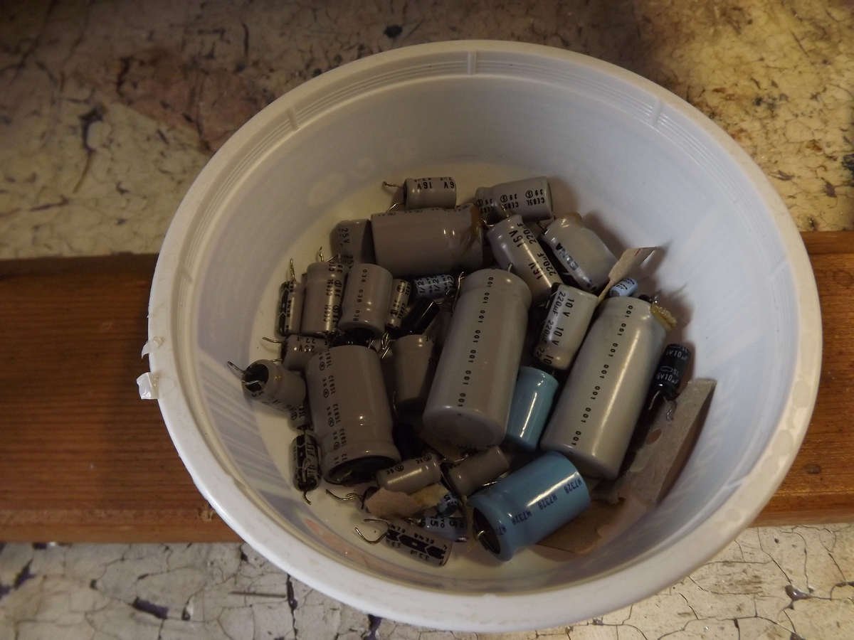

La carte de puissance et tonalité pas vraiment facile à traiter, tous les condensateurs de l'appareil ont été changés à l'exception du condensateur de filtrage qui s'est vu adjoindre 470 uF en // et un petit condensateur sur le carte AM que nous avons eu la flemme de démonter.

Globalement cette cure de jouvence a été bénéfique, surtout pour les petites valeurs qui avaient bien dérivé. Par ailleurs deux condensateurs de 100 uf sur la carte FM avaient une patte sectionnée par la corrosion. On se demande encore comment ça a pu continuer de marcher.

Un bon nettoyage, courant de repos vérifié, on peut donc le soumettre au test des vieilles oreilles...

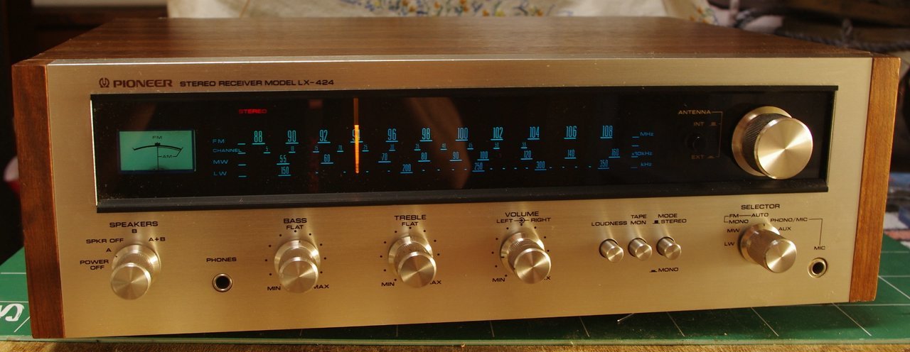

ll tourne actuellement sur une paire de Ditton 3 (également propriété du jeune Berruyer d'adoption) et franchement il marche pas mal du tout, pas hyper détaillé mais très agréable à l'écoute, la partie FM étant la grande bénéficiaire de cette remise à niveau.
Ses 2x12 W sont suffisants pour une écoute intimiste et il a une joli tête.
