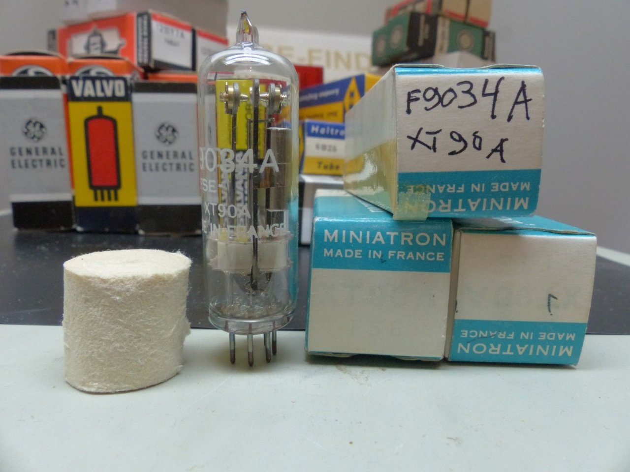

Pour la tempo POWER 6336A , le plus simple est de recourir à un 6N045 (noval , pour les Tektronix, 45 secondes) , ou mieux : XT90A en miniature de chez Thomson CSF (90 secondes) , à la commutation, et couplé à un relais triple qui se bloque, déconnecte le 6,3 du bilame... ainsi pas d'embrouille , et envoie le 240V dans le TA

Quant au bilame XT90 (sous vide, il carbonise moins ...) c'est du THOMSON CSF, pas du grand public ... ce n'est pas un hasard

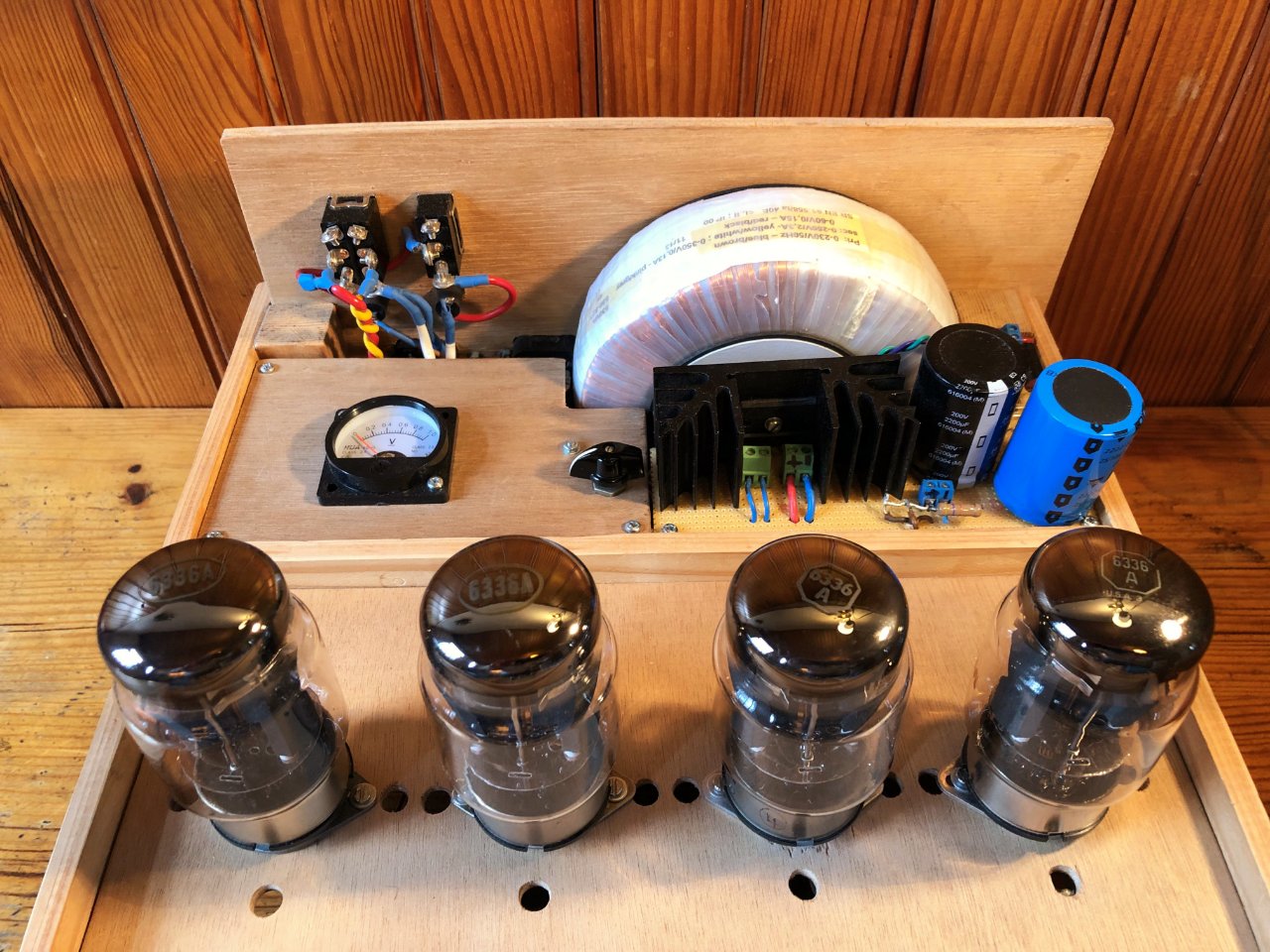

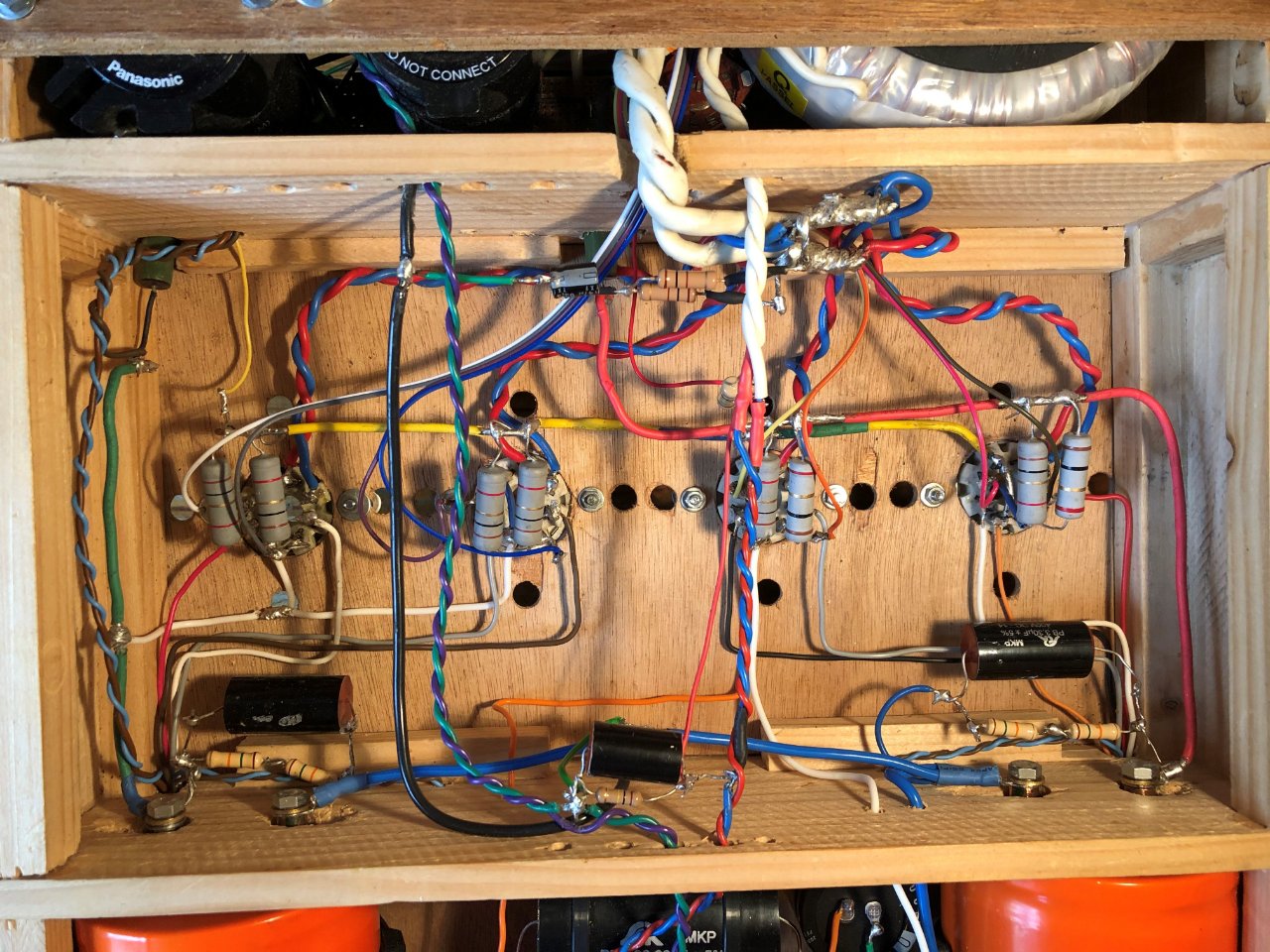

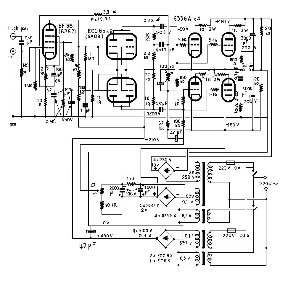

Voici donc un des amplis, modifié qui bénéficie du réglage individuel de polarisation des triodes.
Ceci pour équilibrer les débits les 6336A qui souffrent de fortes disparités, dans un même tube il peut y avoir jusqu' à 50%
de différence de débit entre les deux triodes ! Il y a le plus souvent entre entre 20 et 40%.
Le taux de contre-réaction a été un peu augmenté. (voir schéma mis à jour ).
Il n est pas totalement silencieux mais cela ne gène pas l' écoute.
L' écoute... C' est plein, riche, une multitude de micro détails, une dynamique décoiffante mais qui permet de rendre les moindres nuances, en mono actuellement la musique remplit la pièce (Audiotec E75). Cela fait de la musique "live", un coté haut rendement.
Suis je impartial ?
Reste à modifier le second.
Et puis et surtout un grand grand merci à Jean François, et Pierre.
Christophe
Allez quelques photos
Le voltmètre n' est pas tout à fait fonctionnel pour un réglage fin, servant à mesurer le débit des triodes sélectionnées par le contacteur rotatif,
il aurait été préférable qu' il soit en millivolt. Cela permet cependant de constater la forte impulsion à l' arrivée de la haute tension !
Je vais installer, à coté, des plots pour mesurer facilement toutes les tensions.
