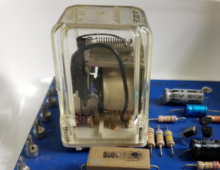

Il y a certainement de rares cas ou le relais est HS, et dans ce cas, le travail de l'inspecteur est impeccable, je préfère voir cela qu'un relais moderne monté n'importe comment avec des "rallonges" dans tous les sens sur le circuit original.
En cas de doute sur l'état, deux possibilités :
- On sort le relais, on branche sa bobine sur une alim de labo et on contrôle la résistance (avec un appareil capable de mesurer de très faibles résistances) entre les pins "entrée" et "sortie" . La résistances doit être nulle ou presque.
- Ou alors, dans le cas d'un appareil révisé et contrôlé en bon état, on fait une mesure de distorsion à très faible puissance de sortie. Si la distorsion est très fiable et identique sur les deux canaux et q'une léger "tapotage" sur le relais ne la fait pas varier c'est bon, sinon...

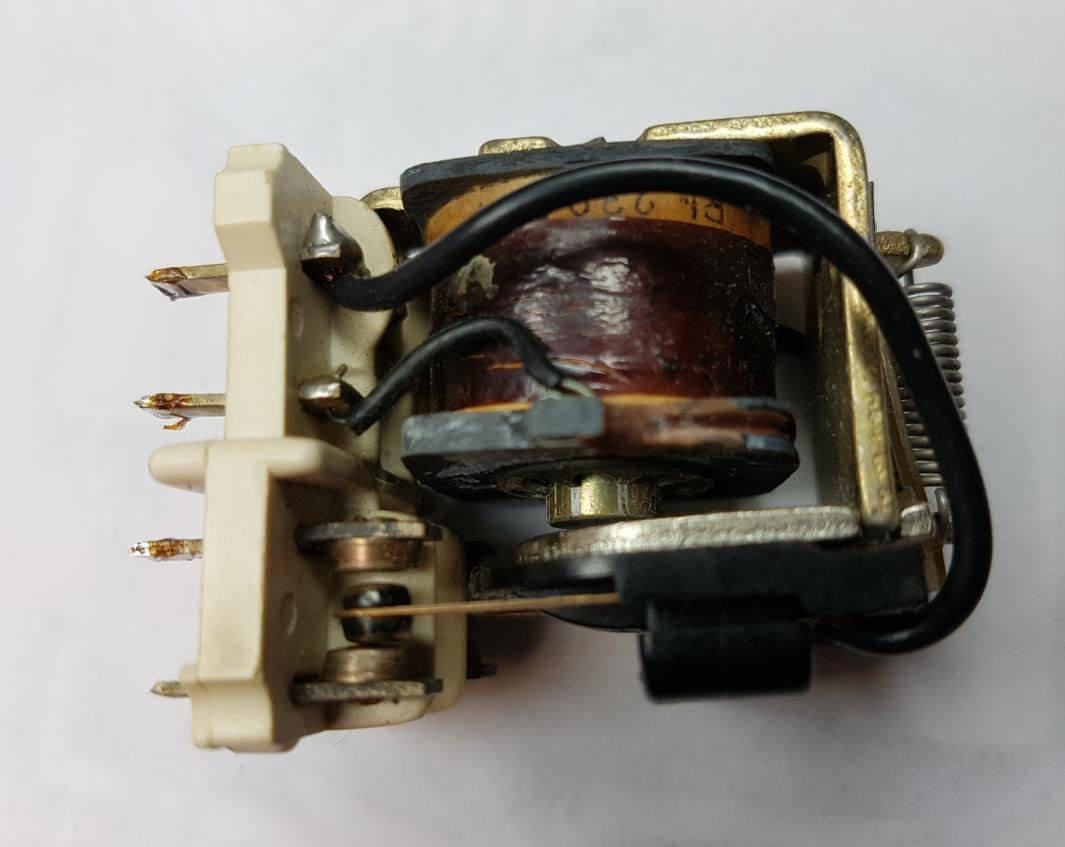

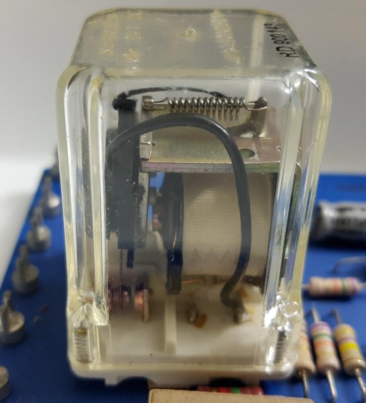

Pour ma part je ne comprends pas pourquoi un relais vieux de plus de 40 ans devrait rester en lieu et place .....Parce qu'il est d'origine ?? ouarf , ouarf ! il est vieux , il n'est pas protégé ( il est à l'air libre) et il n'y a rien de mieux si on cherche à obtenir des contacts encrassés , plein de poussière , oxydé .....ou pire
Que faire alors dans le cas d'un relais avec un contact soudé (par l'intensité du courant qui est passé par là ) ???
La qualité des contacts d'un relais (qu'il soit pour des Haut-parleurs ou pas ) est primordiale et malheureusement beaucoup reculent devant la difficulté à trouver " la " pièce compatible quand celle d'origine n'existe plus ..
Le remplacement pur et simple EST la meilleure solution , le nettoyage est parfois utile mais rarement efficace et pérenne , voilà pourquoi j'ai développé ce circuit imprimé
ah , au fait avant d'en trouver un neuf bon courage !
moi j'en ai en neuf , capoté et je le garde !
na, na , na
Excusez mon audace Inspecteur mais je ne pense que le travail de changement "complet" du circuit de protection n' en vaille pas la chandelle.
s'cousez moi mais ji comprends pas li phrase ?? ça vaut le coup ou pas ?

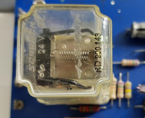

Re: Marantz model 16
oué, mais c'est pas marantz, c'est un SCHRACK écrit dessus , pas OMRON
