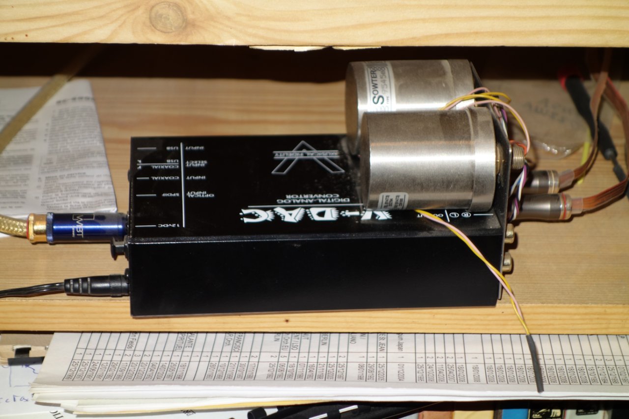

pour éviter de polluer le fil que Jean a ouvert sur l'Audio Research SP3, et à la demande de Jean-François et de Rémi, j'ouvre ce fil qui concerne nos expériences de suppression des étages actifs post-conversion de nos Dacs ou lecteurs CD, de leur "passification" en quelque sorte...
Personnellement, j'insiste sur le fait que c'est la lecture de l'article de Serge Rabeyrolles dans le N° 26 de "L'Audiophile" (nouvelle série) qui a été l'élément déclencheur.
De fil en aiguille, après avoir "touiqué" un Denon DA500 et un Behringer SRC2496 (grâce à l'ancien site de Thierry Martin et aux kits de feu Selectronic) j'en suis arrivé à greffer des transfos sur un Musical Fidelity V-Dac, après quelques péripéties dont je redonne le NOUVEAU lien :
http://www.lechauffeurdecathodes.fr/for ... &t=2383958
Pour être complet, on avait commencé à en parler là :
http://forum.elektor.com/viewtopic.php? ... &t=1990536
mais c'est perdu... :couik:
Et voici le lien vers la partie du site de Brian Sowter qui traite de ces transfos (mais ceux que j'ai utilisés ne semblent plus au catalogue) :
http://www.sowter.co.uk/dacs.php
Brian fait de très bon transfos et est d'une disponibilité et d'une réactivité exemplaires si besoin.
Ensuite, à défaut de la solution universelle désirée par Rémi, je pense qu'il convient d'abord de savoir à quelle "puce" de conversion on a affaire, d'en consulter le "data sheet", puis de faire son choix dans la gamme de Brian, au besoin aidé par lui. Le schéma d'origine de l'appareil à "opérer" est évidement éminemment souhaitable.
Pour conclure, une petite photo de mon V-Dac :
Cordialement,
François
