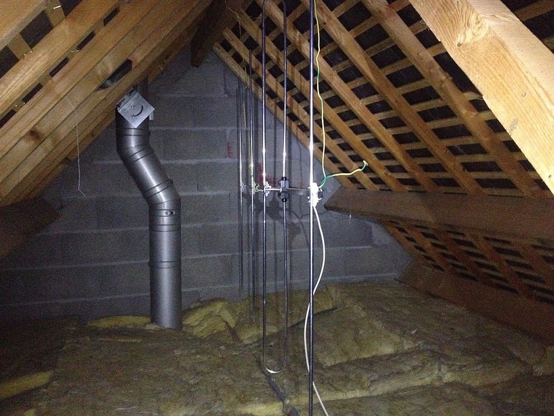

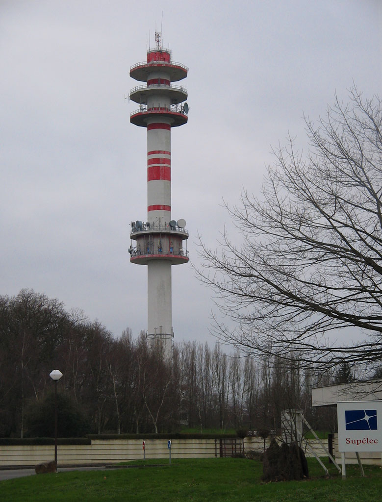

Wagtbtoobz a écrit : mer. 12 avr. 2017 12:42 Tu dois viser Cesson -Sévigné en polar verticale , pas la direction régionale de FR3 qui est un réémetteur et un nodal faisceaux hertziens ;)
Mon Onkyo a été remplacé par un Rega Radio 3 (sucré, trop sucré à mon goût), puis remplacé par un Magnum Dynalab MD90.
J' ai reçu l' antenne Wittenberg WB205, que j' ai orienté à la boussole, puis installé à l' oreille et aux vumètres du tuner.
ce qui correspond bien à une orientation verticale.
Depuis, j' écoute moins FIP et de plus en plus France Musique, dont l' émetteur est différent,
mais l' émetteur de France Musique étant de 100kW et celui de FIP de 1kW pour une distance quasi identique,
la réception de France Musique est au top, et celle de FIP correct (un peut de souffle).
Dans mon cas, 75€ et une demi-journée d' installation, ça en vaut la peine.
