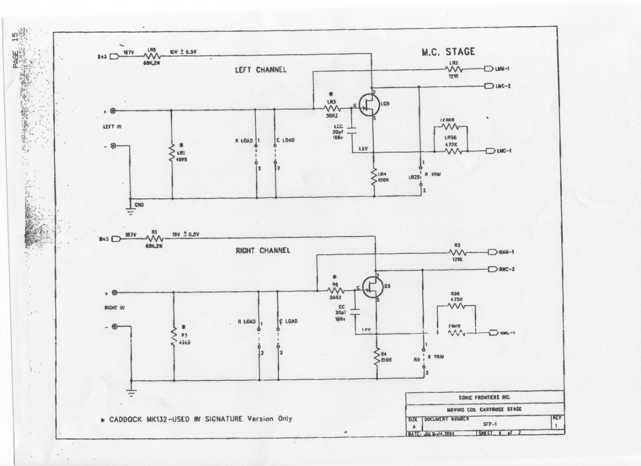

Mouaif... jusqu'à présent, c'est un préamp phono à tubes, etpicétout. Nous allons voir ce qu'il a dans le ventre, le bonhomme. Voici:
Horreur et damnation. Un transistor ! Ben oui, un Fet pour traiter le signal issu des cellules MC. Un 2SK108, très exactement, low noise, de la famille du 2SK170... Gain de 20db, contre réaction avec l'étage MM qui va suivre, système de clé et résistance à souder/dessouder en fonction de l'impédance de la cellule utilisée, cet étage ne satisfait absolument pas le fou-furieux que je suis. Quand on utilise une cellule MC, on a soit un transfo, soit un prépré.
Na ! :fesses:

Pour la cellule, je n'utilise pas l'entrée MC qui ne me satisfait pas, et comme je n'utilise que des MC... la différence entre cette entrée, soit avec un bon transfo ou un bon prépré est tellement grande...
De plus, sur des cellules à faible niveau de sortie (0,1mV ou en dessous par exemple), un gain de 10 est très insuffisant. l'écoute devient anémique. Par dessus le marché, le problème de bruit se pose, surtout ce qui est souvent le cas, si l'impédance de sortie de la cellule est faible. (5 ohm ou en dessous)
Je suis en train d'essayer de faire un prépré qui s'adapterait automatiquement à l'impédance d'entrée des cellules MC, c'est à dire qui puisse fonctionner depuis la DL103 et ses 40 ohm à une audio note, supex ou certaines ortofon qui font moins de 2 ohm. Et qui ne manque pas de gain lorsque la tension de sortie est de 0,05mV, parfois moins.
