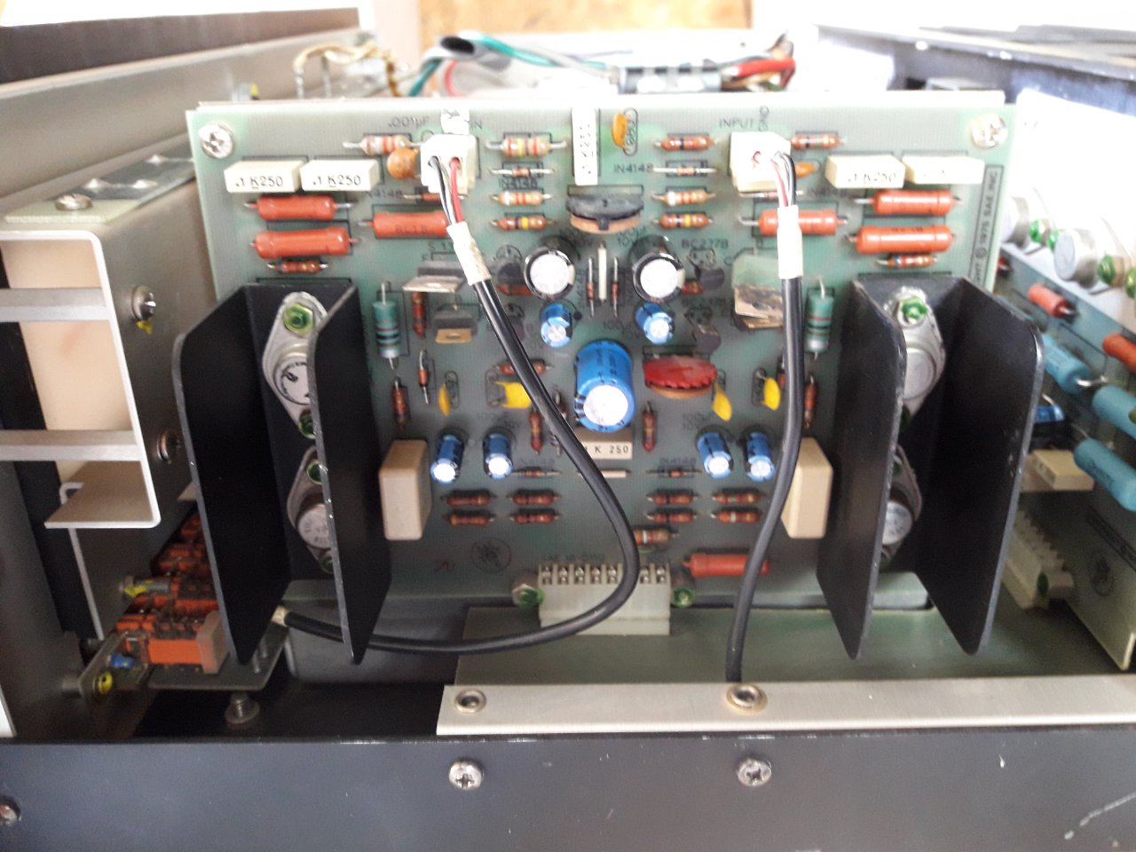

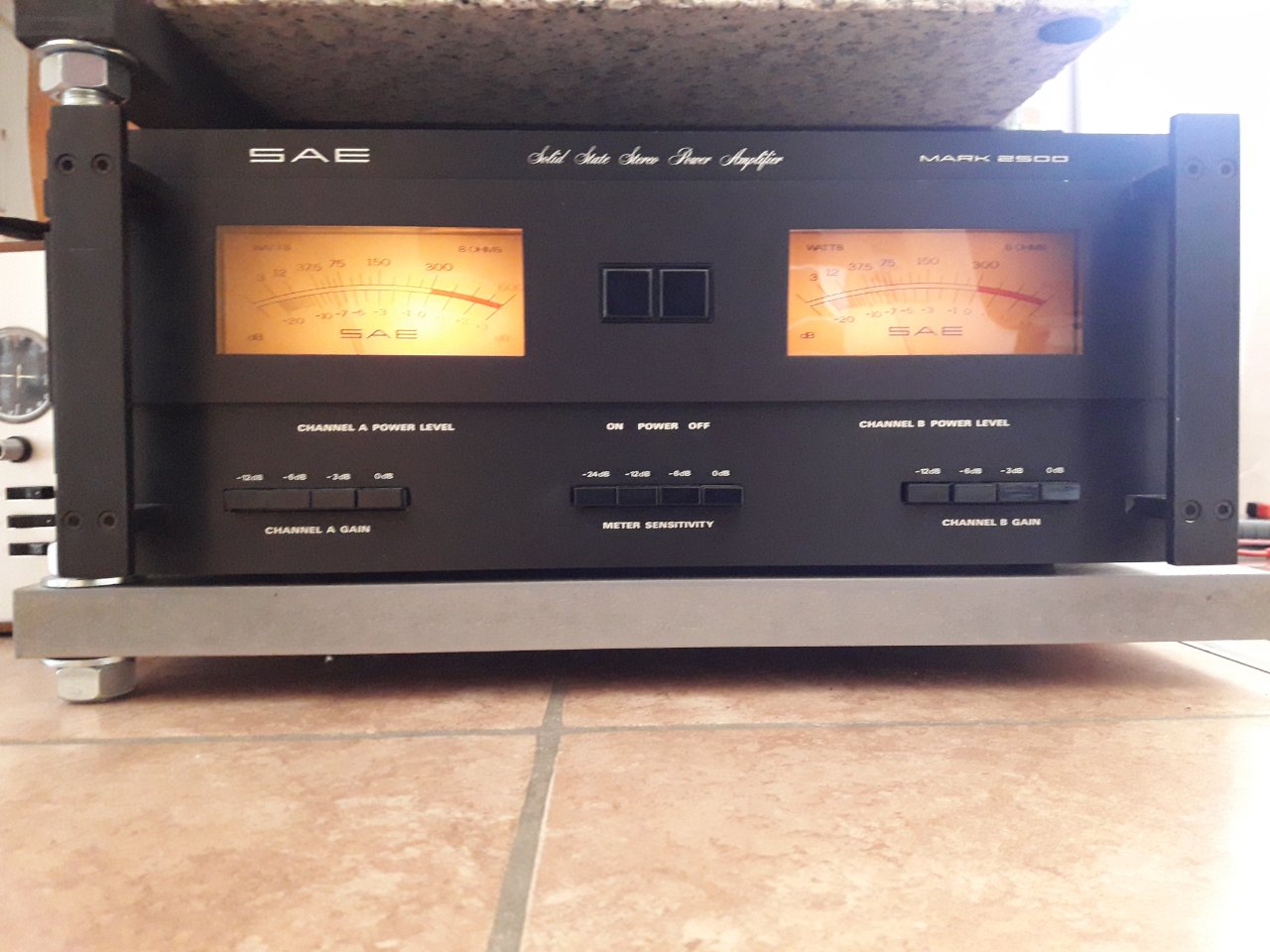

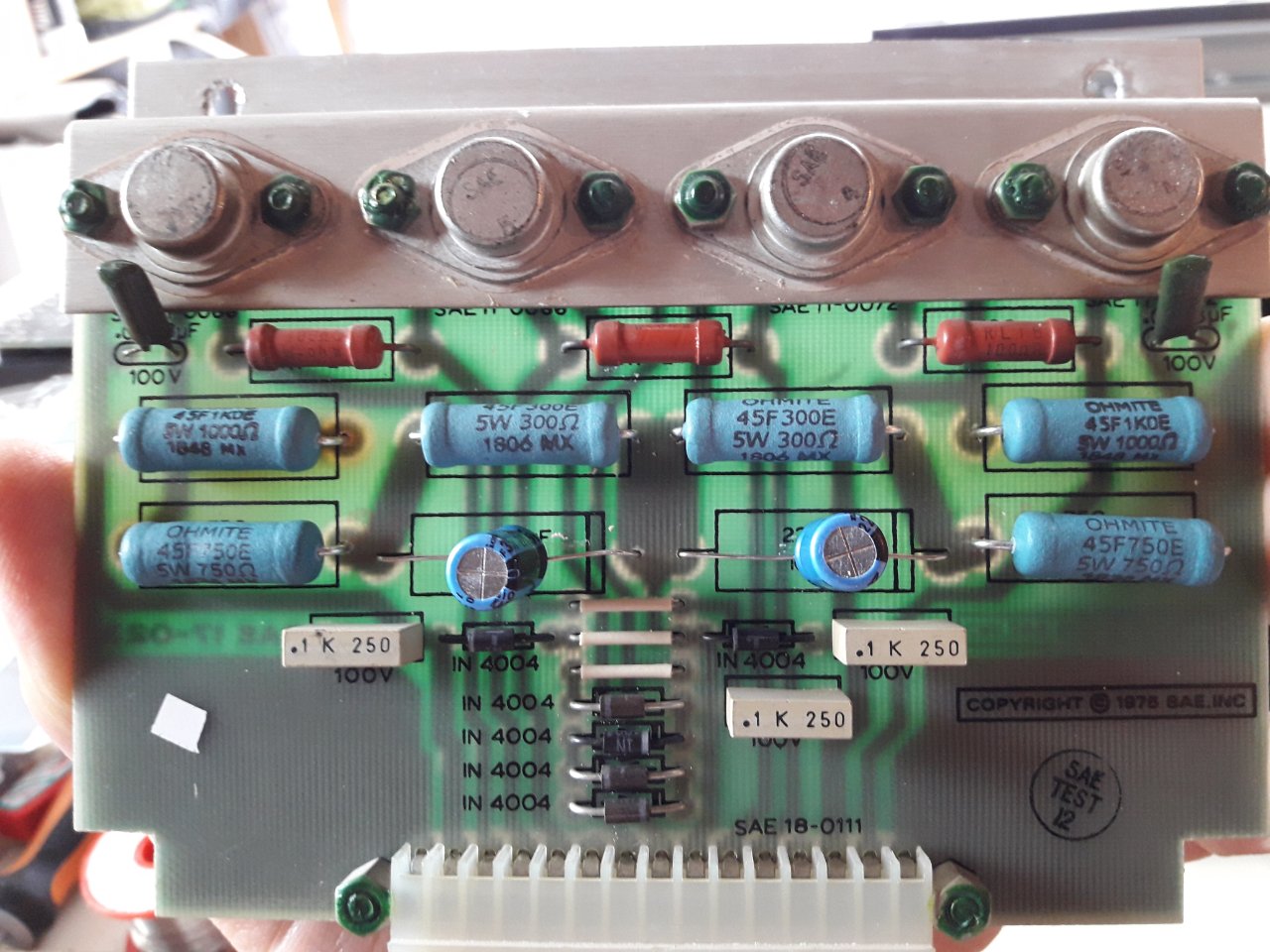

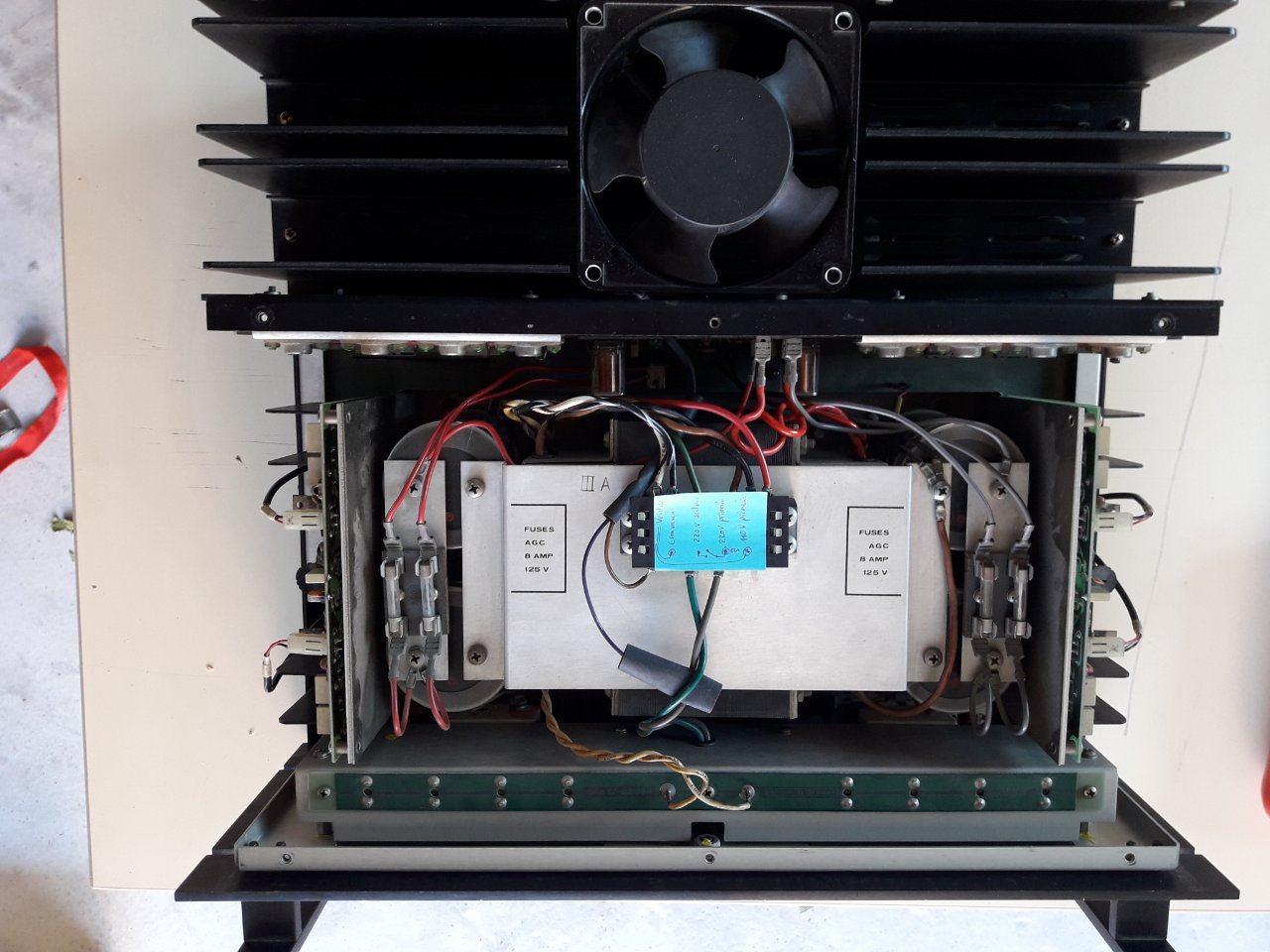

Bonjour à vous tous, voici un petit nouveau qui a fait sensation lors dès la première écoute chez le vendeur avec mes DM7 MK2. Je vous parle bien entendu de l'amplificateur SAE 2500. Une bête 300W qui pèse près de 25kg . Il date de 1975 et pourtant il reste esthétiquement relativement moderne . Ses gros vu-mettres lui offrent un style classieux. À l'intérieur c'est très bien construit comme toujours chez SAE. Un énorme transformateur, à ses côtés quatre gros condos GE de 9800uf. Fixés sur des plaques en aluminium qui isole l'alimentation du reste, on trouve les circuits imprimés . Très profond les dissipateurs sont à l'arrière . Toutes les parties sont modulables et s'otent aisément pour un dépannage confortable. L' ampli étant de 1975, j'ai immédiatement entrepris le remplassement des condensateurs chimiques (elna silmic II, nichicon ka série audio et sprague ) les résistances de puissance montrant des signes de fatigue elles ont été également changées par des Ohmite de précision ( les originales montraient une tolérance de 3% je ne souhaitais pas opter pour des 5%, n'ayant pas trouvé de 3% j'ai pris de 1%) . Un grand dépoussiérage était nécessaire il m'a fallu tout démonter. Sur les circuits imprimés il y avaient pas mal de soudures sèches. A l'arriere il y avaient des RCA de qualité mediocre j'ai mis d'autres RCA de bonnes factures. Le ventilateur à l'origine bruyant avait déjà été remplacé par le précédent propriétaire, je n'ai rien touché sachant que pour une utilisation Hi-Fi l'engin chauffe peu donc il n'y a pas vraiment besoin de le faire tourner .

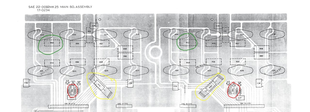

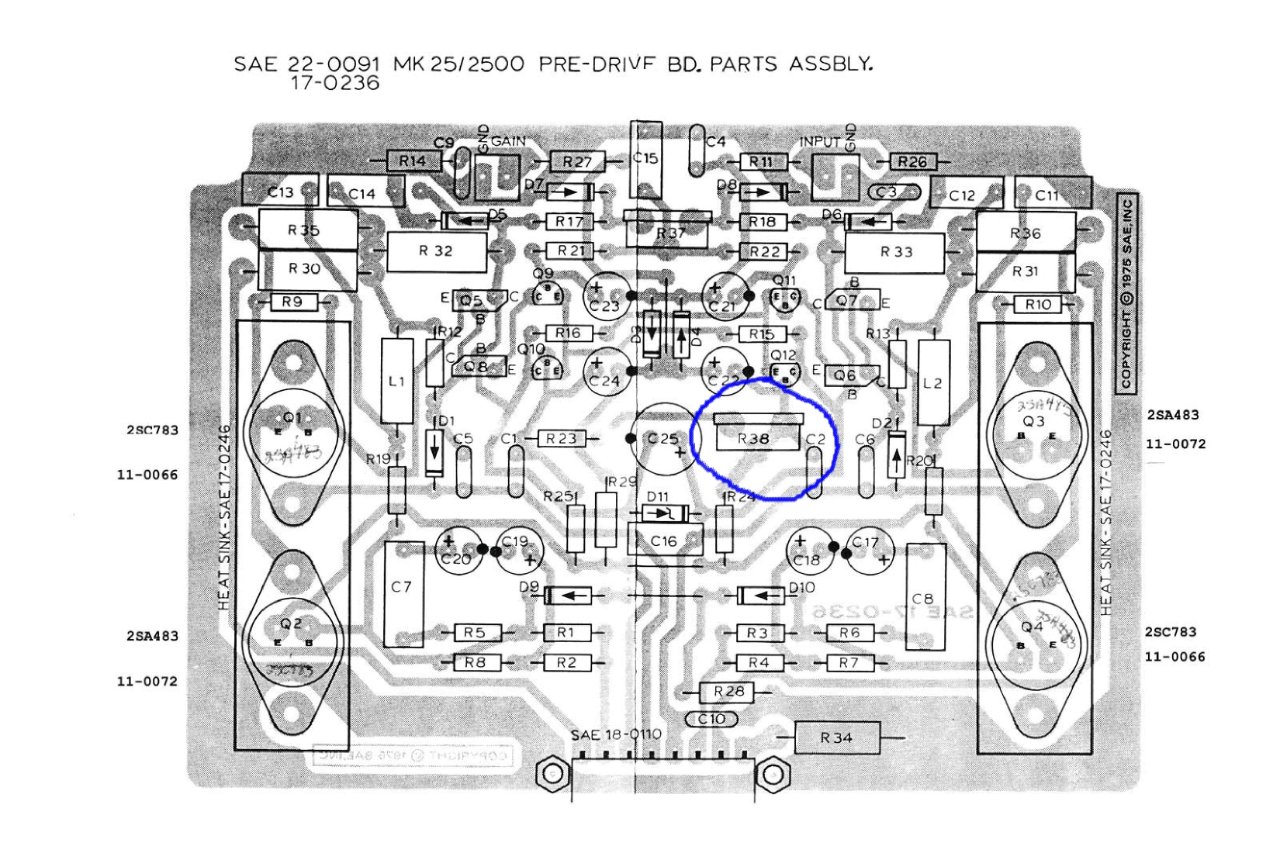

Ensuite, pour régler le courant de repos, tu as l'ajustable R38 qui vaut 250K. Entouré en bleu: Tu places ton voltmètre calibre 200mV aux bornes de R53 (par exemple) qui fait 0,2 ohm, entourée en vert. Tu ajustes R38 pour avoir une valeur de 6 mV. Le courant de repos est de 30mA.
Ensuite, si tu as un oscillo et un générateur de fonction, tu injectes un signal sinusoïdal de 1Khz jusqu'à la limite de l'écrétage, et tu ajustes avec R61 entourée en rouge la symétrie de l'écrêtage sur les deux alternances.
L'offset se mesure entre la self L3 (entourée en jaune) et la masse. Une valeur de l'ordre de + -50mV par exemple serait très bien. De toute manière, il y a une protection contre le continu avec relais en sortie.
