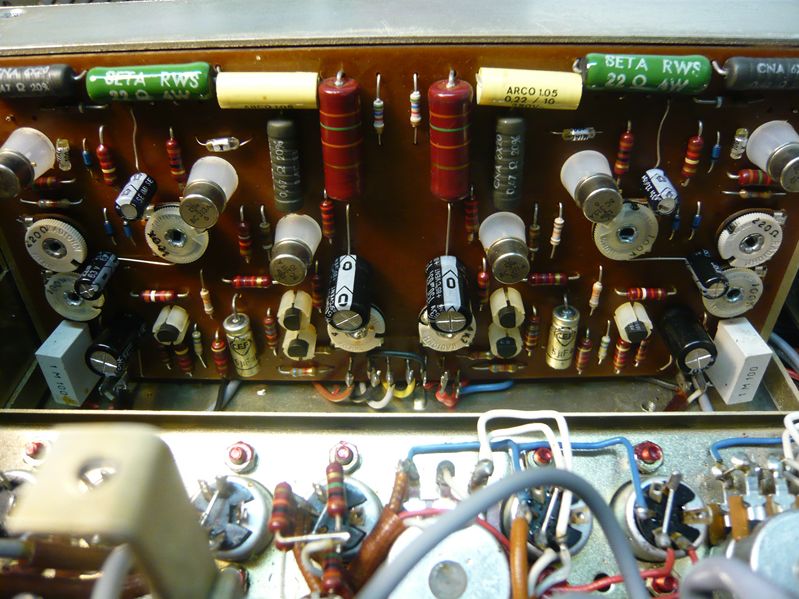

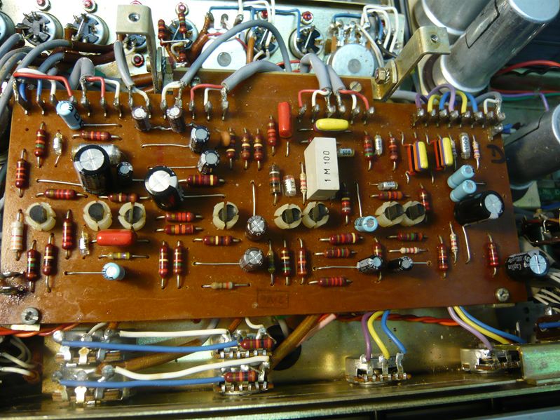

:hello: Des nouvelles du bébé....aprés son recapage .

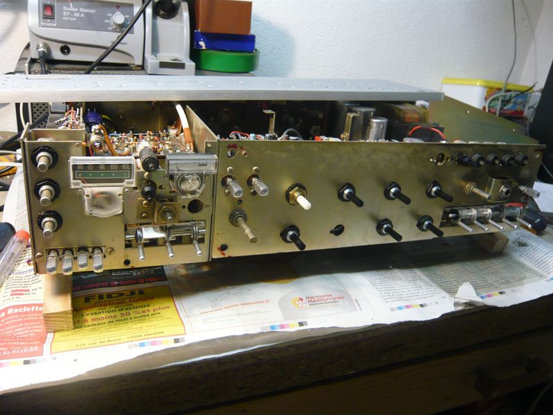

.La partie ampli,E150,comporte 2 cartes pré-amp gauche /droite, et une carte ampli drivers,les transistors de puissance sont simplement vissés sur le chassis à l'extérieur.
Ce chassis est remarquablement construit,tôle cadmié en 2mm,les éléments vissée les uns aux autres,on distingue bien le rajout du caisson FM.

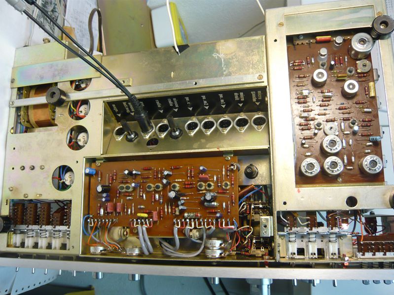

Vue d'ensemble du dessous,la carte tuner et l'un des pré-amplis.
Coté supérieur,le 2e pré-amp , à la verticale la carte drivers amplis qui comporte 4 ajustables sur chaque canal.....reste à trouver le rôle de chacun... :gne:

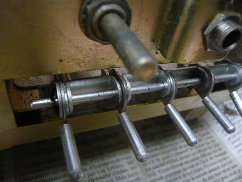

La mécanique est bonne facture,plutôt sur-dimensionnée,témoin les contacteurs Hps

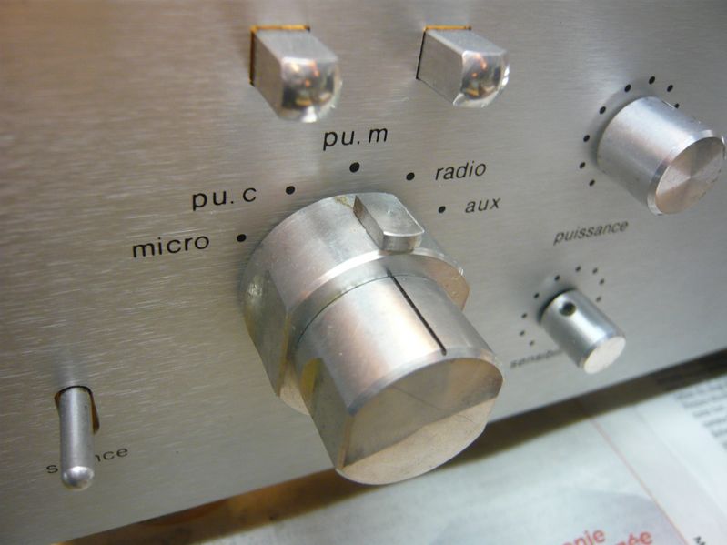

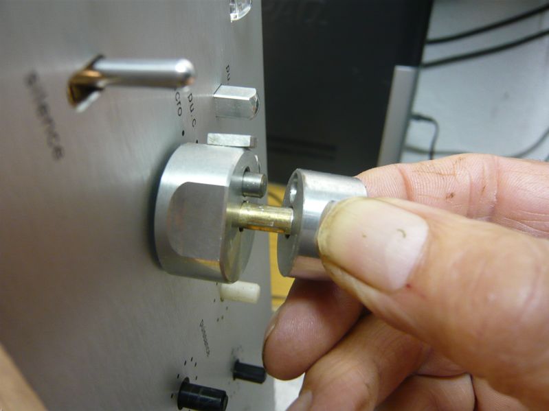

A propos de sélecteurs....un "exclusivité Esartienne" le sélecteur de sources est double : 2 axes concentriques ,donc deux boutons de commande séparés qui peuvent être jumelés par une sorte de goupille.On peut écouter une source sur un canal et autre chose sur l'autre :pt1cable: .

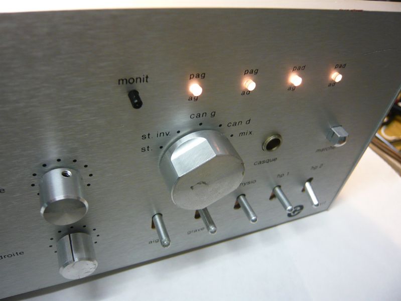

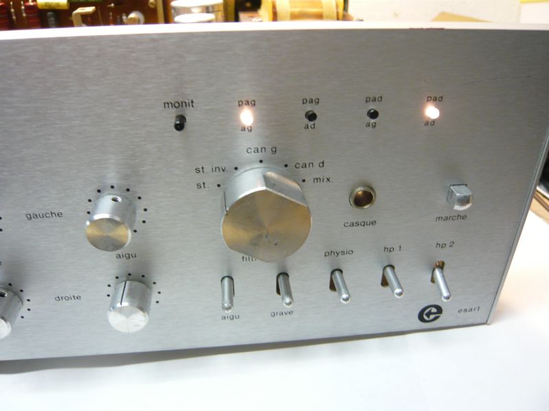

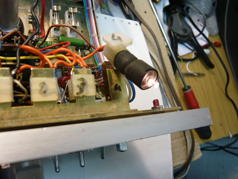

Les fameux témoins lumineux,un peu déroutant au départ mais tout simplement logique
Position stéreo,donc pré-amp (pa) gauche sur ampli gauche (ag)et pa droit sur ampli droit
Maintenant la totale:mélange des 2 pré-amp sur les 2 amplis.....
Bien sûr possibilité d'écoute pa gauche seul et idem pa droit.
L'éclarage: ampoule 12v diffusant dans un tube plexi.

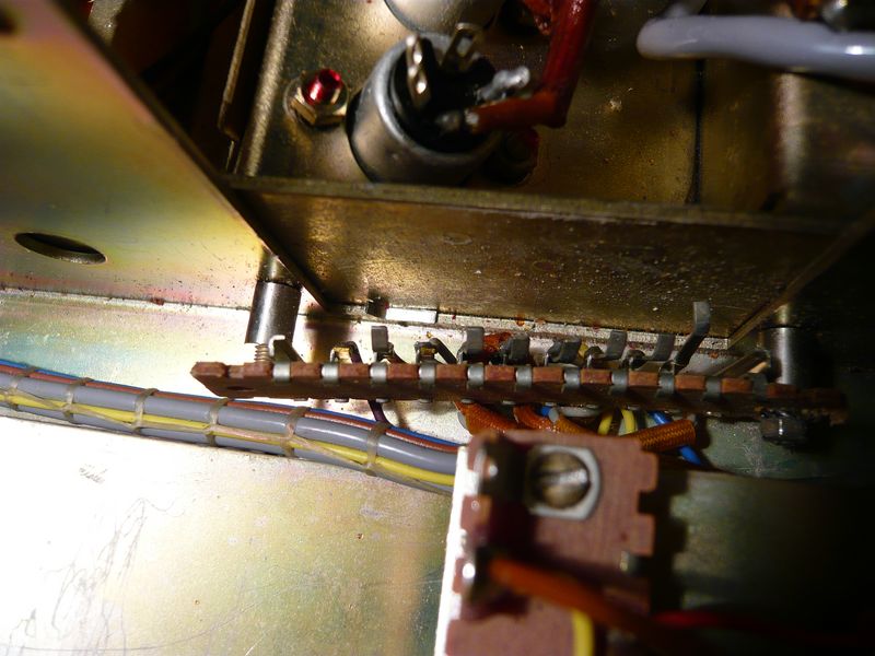

Autre "bizarrerie"les cables de couleur rouge (uniquement)sont victimes d'une maladie causée par le colorant,il ronge la gaine.Amis court-circuits : Bonjour! :cfou:

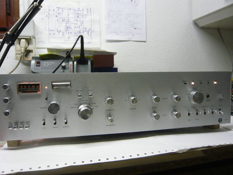

Je n'ai fait qu'un écoute rapide,sorte de test entre chaque étape....L'ampli marche vraiment bien,il est chaud,riche en nuances du grave à l'aigu.Le secteur grave est bien fourni, peut-être un peu trop,malgré les capas de sortie (2200µ).On reste dans la sonorité de cette époque style Scott,etc..le changement des capas l'a transfiguré et il n'est pas réglé,je dois potasser le rôle des 4 ajustables sur la carte drivers,apparemment le biais est à 3mv,un peu faible.... :gne:
Par contre je suis plus réservé sur le tuner caisson,sensibilité,recul bruit de fond : OK.
Mais je trouve le son un peu saturé,presque digne d'un bas de gamme,manque de finesse....il sera bien plus difficile à mettre au point.
A sa décharge,l'antenne se résume à un bout de fil sur son entrée 75 ohms... :cloche:
