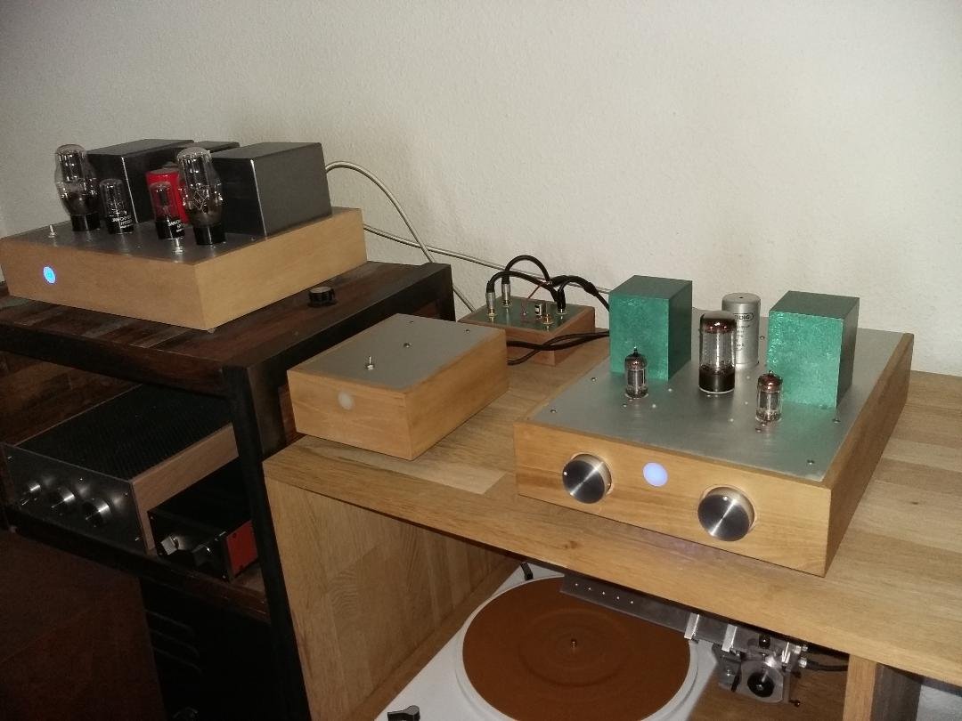

Il est là, il est arrivé à la maison hier en fin d'après-midi. Patrick a blindé le colis, il est arrivé sans le moindre soucis. Il y a juste la led de mise sous tension du bloc alimentation qui a dû se barrer de son emplacement, je vais essayer de m'en occuper ce soir. Ma télévision qui ne me servait plus qu'à regarder mes DVD et BR est tombée en panne, du coup, je l'ai viré et gagné plein de place. Pour regarder les films, je vais économiser pour me prendre un vidéo projecteur avec une focal ultra courte, il y a quelques modèles qui devrait pouvoir se loger tranquillement entre le préamplificateur et le Sentec. Du coup, tout est à porté de main pour les réglages et les branchements, mais aussi le petit step up qui me sers pour mes lectures monos. Ce qui est pratique.

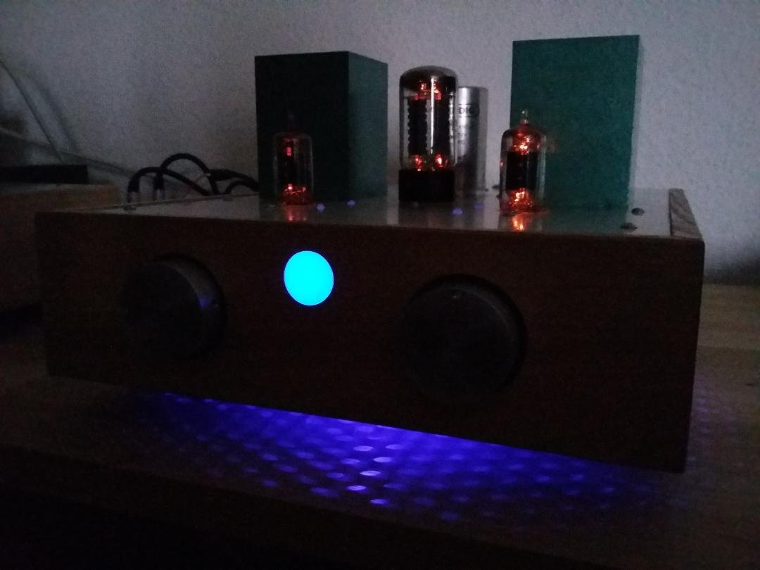

Ah si, bah, dans le noir, il est quand même plus classe avec ses entrailles bleutées ... ;) J'ai tenté de faire une photo pour Jean-François. ;)
Je l'ai toujours dit : Le bleu, ça marche mieux ! :D
