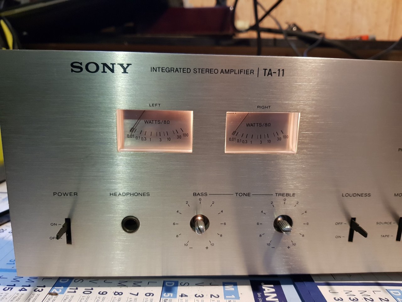

Voilà, après quelques pérégrinations (voir la boite à questions), le voici de nouveau opérationnel.
Changement de transistors et du redresseur, un petit nettoyage de la façade, la sérigraphie est impeccable
C'est marrant, quand je l'ai acheté, je savait qu'il était en muet, mais le propriétaire m'avait dit que non c'était probablement pas un transistor. Quelle blague.
Branchement et les vumetres s'allument pour la première fois! (enfin depuis qu'il est en ma possession).
Et après test sur des petits HP, hop, branchement sur mes Praos.
Mes premières impressions: je trouve qu'il manque de définition. Il est un peu brouillon, les aigus manquent de brillant. Il ne manque pas de basses, mais un peu de pêche. Evidemment, cela fait longtemps qu'il n'avait pas tourné, donc il faut peut-être un peu de temps pour "rôder" de nouveau l'électronique...
J'ai trouvé aussi les vu-metres un peu anémiques... Je n'avais jamais eu d'ampli avec des vu-metres à aiguille, mais sur les platines cassettes on voyait les aiguilles s'animer, et aller dans le rouge. Ici pour qu'elles arrivent à 1 il faut que je pousse le son à plus de 6, alors leur course étant très courte, ça fait un peu mollasson. Je ne sais pas s'il est possible de les étalonner?
Donc, très content parce que c'est la première fois que je redémarre un ampli, et il est revenu à la vie, grâce notamment aux conseils des personnes du forum :prosterne: , et aussi un peu à moi :bounce: . En revanche, au niveau son je m'attendais à mieux. Peut-être mériterait-il un recapage,?
Il faut savoir de quoi on parle...
Le 1 du vumètre de l'ampli représente la puissance de sortie, en Watt sous 8 ohm.
L'aiguille du vumètre d'une platine cassette représente le niveau de sortie du signal en db. Avec 0db = 0,775V
Ce qui signifie que lorsque votre potentiomètre de volume est à 6, l'ampli délivre 1 W en sortie, sous 8 ohm.
Si vous aimez les aiguilles qui s'agitent, il va falloir écouter plus fort... mettre le potentiomètre à 8 avec la problématique (éventuelle) du voisinage...
ou bien utiliser des enceintes anémiques à très faible rendement , comme par exemple, tout à fait au hasard, des Robert LS3/5a... :D
Ce qui est on ne peut plus logique... pour un appareil de cette gamme, difficile d'obtenir plus.

après quelques heures il retrouve un peu de couleurs sur mes Cabasses même s'il reste clairement en dessous de mon ampli Onkyo. A noter toutefois que j'ai trouvé l'entrée Phono plutôt plaisante, les voix sont très naturelles.
Un problème: à faible volume j'ai de la saturation dans les aigus, ça craquouille. Dès que je monte un peu c'est clean.
La sortie de l'amplie est prévue pour du 8Ohms et les Prao sont en 4, je l'ai donc testé sur de petites JVC modernes que j'ai récupéré sur une mini chaine et qui sont en 6Ohm. J'ai trouvé qu'il s'en sortait mieux, par contre le rendement s'est carrément écroulé. Difficile de mettre bien fort :-). Et le problème à faible volume persiste.
