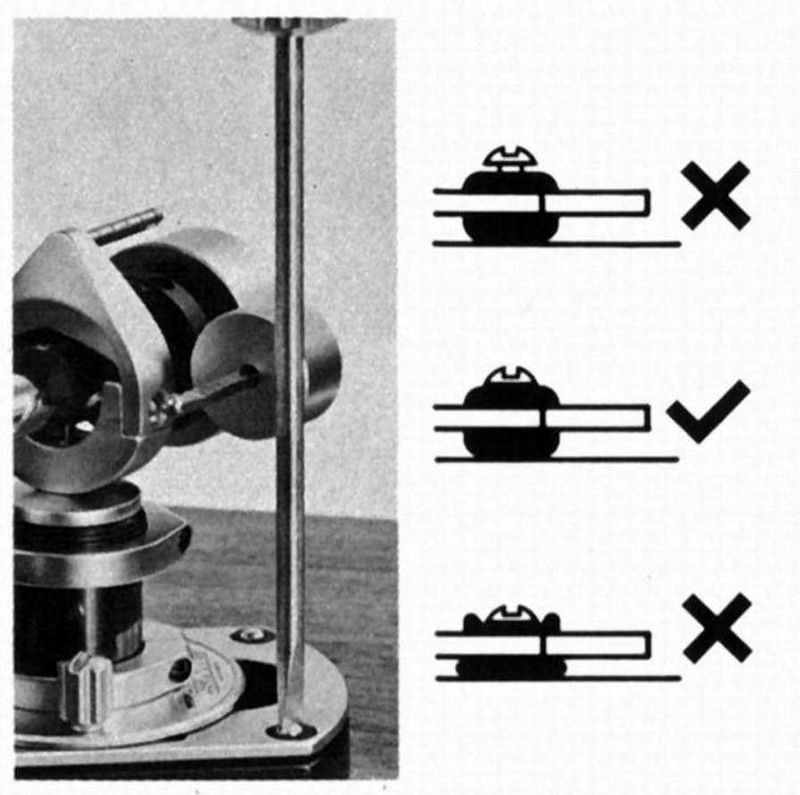

L'inspecteur à raison, le manuel de montage stipule qu'il faut juste amener la tête de vis en contact avec le silent-bloc sans le compresser ! Un silent-bloc écrassé ne sert plus à rien.

Donc je vais faire en sorte que mes vis soient bloquées dans la platine sans trop écraser les silentblocs ; de manière à ce qu'elles servent de pieux de maintient immobiles autour desquels la souplesse du caoutchouc fera son travail.

bonjoursamy a écrit : lun. 27 mai 2019 06:05 L'inspecteur à raison, le manuel de montage stipule qu'il faut juste amener la tête de vis en contact avec le silent-bloc sans le compresser ! Un silent-bloc écrassé ne sert plus à rien.
en plus clair si nécessaire

Voici donc le bras correctement fixé sur la platine ( des petites vis noires discrètes) et les réglages effectués du mieux possible.
Merci aux collègues qui ont apportés de précieuses informations.
