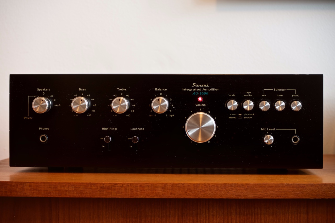

Voici, pour le plaisir des yeux, ma plus récente acquisition. L'amplificateur avait besoin d'un nettoyage des potentiomètres... surtout les boutons-pressoirs sélecteur de source. Ça coupait un canal complet. Maintenant tout semble dans l'ordre.
Depuis que je collectionne du vintage, j'ai un problème de plus. En plus de me demander ce que je vais écouter, je dois maintenant me demander sur quoi je vais l'écouter.

Très bel appareil , très sobre !
La mise sous tension se fait par le sélecteur de haut parleur ? Curieux !

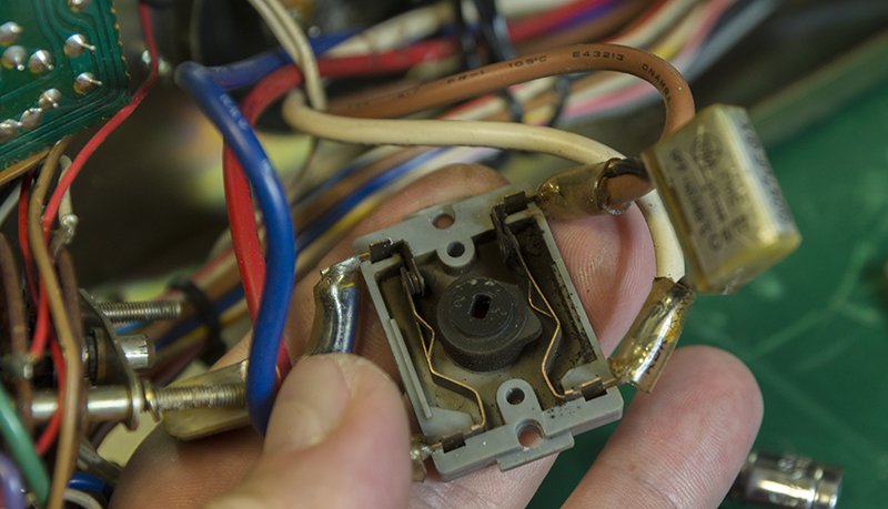

Pratique mais une possible source d'ennuis supplémentaires dans le cas d'un inter on/off qui charbonne...
Ce genre de commande étant introuvable ou presque alors q'un simple push on/off est généralement facilement remplaçable.
Exemple (ce n'est pas un Sansui). Dans ce cas, nettoyage en espérant que les contacts ne soient pas trop "rongés" :

Effectivement c'est ça. L'ami qui me l'a déniché me disait "Je ne sais pas comment ça fonctionne. Le voyant rouge ne s'allume pas"
Georges de Villette a écrit : mer. 23 oct. 2019 07:31 Très bel appareil , très sobre !
