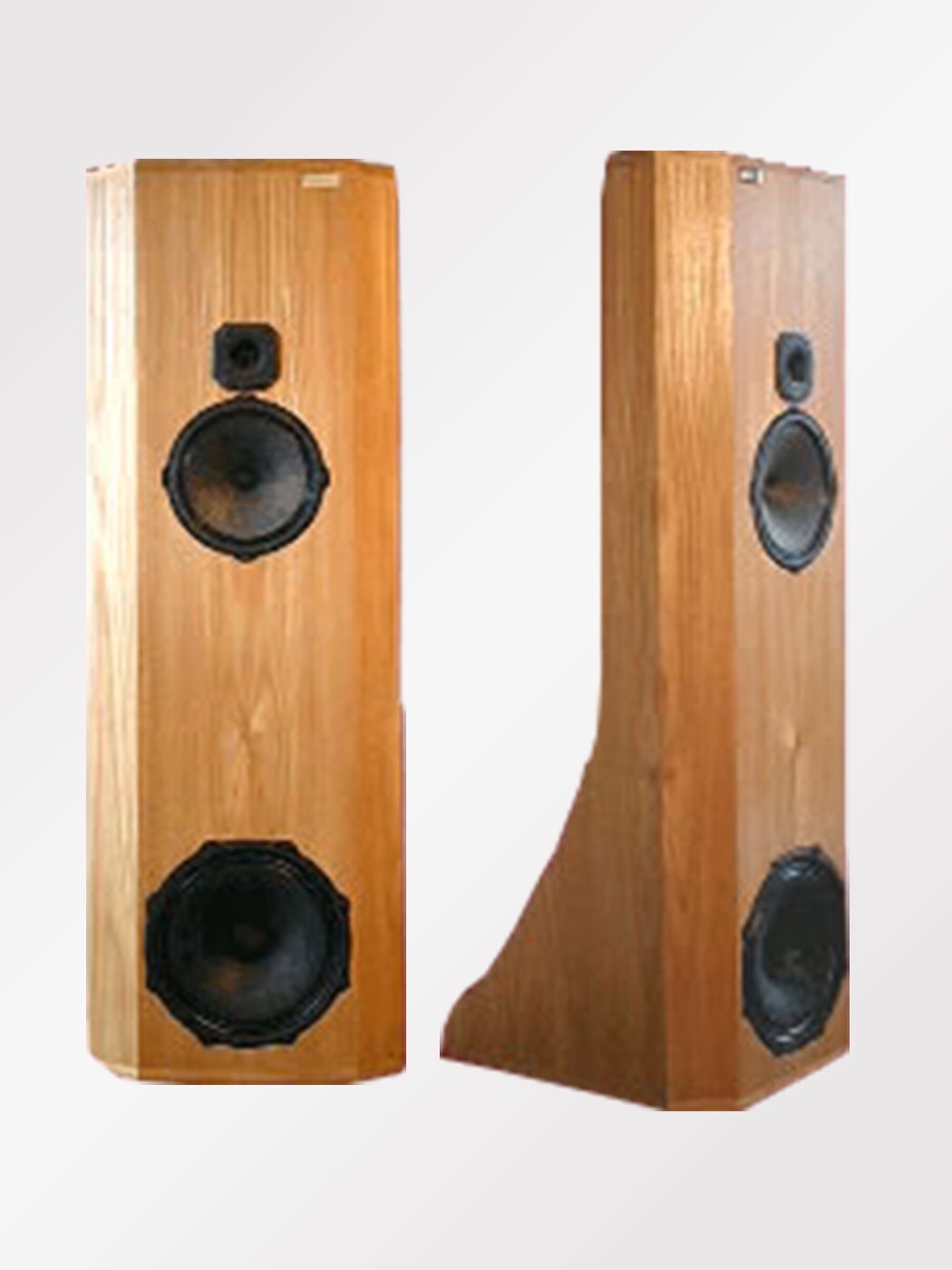

Quelqu’un aurait il déjà écouté les baffles plan supravox en 3 voies (285 GMF, 215 GMF et B&C DE32?

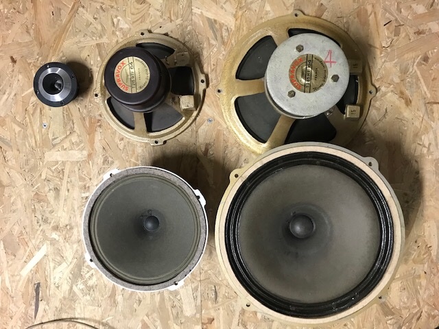

Ayant en stock T285HF64, T215RTF64 et fostex FT17h, je serais tenté par l’aventure mais j’aimerais quelques retour sur ce type de baffles plan.

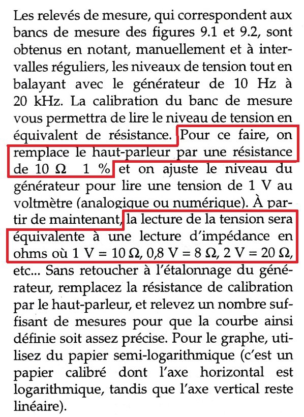

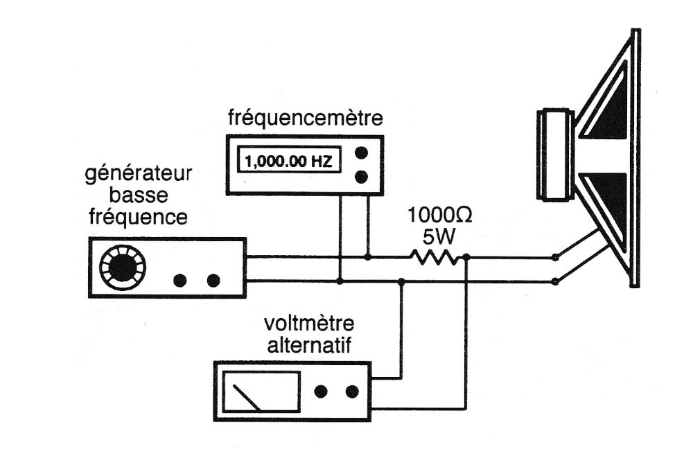

Si la manip c'est ça ?
Je l'ai fait sur mes Celestions et c'est pas très compliqué à faire surtout si tu connais tes fréquences de coupures pas besoin de de faire toute la courbe des HP.

Non, je n'ai pas le matériel pour ça. Ceci dit ta méthode me plaît plus, elle permet de mieux comprendre ce qui se passe ! D'où tires-tu ça ?
Je me suis très (très) largement inspiré de ce qu'a décrit M. Pétoin ici ; http://petoindominique.fr/php/mesurematos.php.
C'est plug and play, on branche, et on regarde le graph que sort le logiciel.
EDIT ; Jean-Luc, dans ton schéma, certains appareils de maintenant font les trois fonctions d'un coup non ? (générateur de fréquence, fréquence-mètre, et voltmètre)
