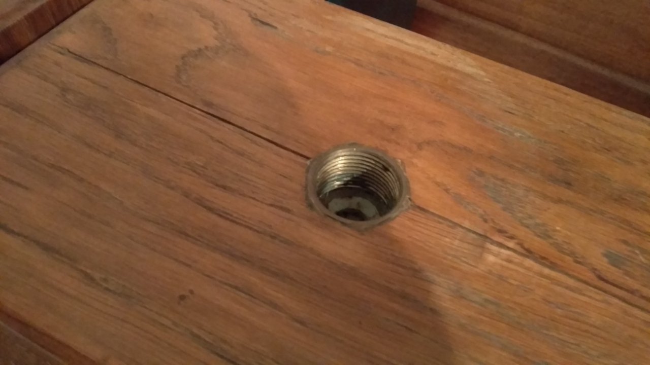

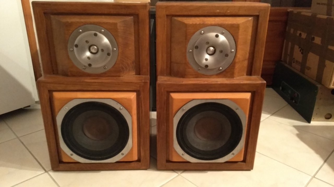

Voici les caisses que j'ai récupérer avec les HP Beyma.
La construction est super bien foutue, impossible de savoir si c'est du DiY ou une production pro.
Les HP étaient montés sur un filtre Siare F1000. Mais qu'est-il arrivé à la troisième voie ? Impossible de le savoir.
En tout cas vu l'embase filetée sur les enceintes, il semble bien qu'elles allaient soit sur un pied soit sur un caisson de grave.

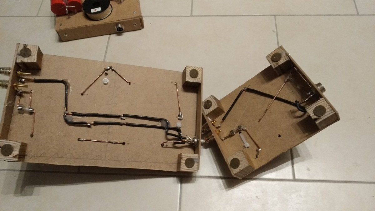

Nouveaux filtres :
Je ferais des essaies demain.

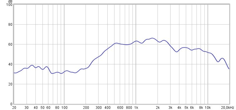

Je m'arme de mon petit micro de mesures calibré (Dayton iMM-6) que je colle aux HP un par un pour vérifier sir les pentes de mes filtres sont bonnes (500Hz et 3kHz) :
Le résultat me conviens. On vois même que les niveaux sont plutôt homogènes entre les HP. Ils le seront certainement plus une fois les T1600 dans leurs caisses. Et puis je ferais le reste du lissage à l'égaliseur.
