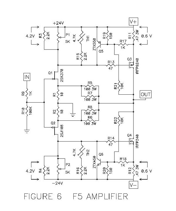

C'est un classe A de 2x20W / 8 ohm, 2x40W / 4 Ohm (ne pas trop descendre en dessous des 4 ohm) à alimentation symétrique +-24V utilisant :
-En entrée la paire complémentaire de jFet 2SK370 et 2SJ108 Toshiba à très faible bruit (la célèbre 2SK170 et 2SJ74 n’est plus fabriquée).
-En protection la paire complémentaire bipolaire Zetex ZTX550 et ZTX450
-En étage de puissance en classe A, la paire complémentaire de Hexfet de chez international rectifier IRFP9240 et IRFP240 , avec un courant de repos de l'ordre de 1,3A que l'on peut régler indépendamment pour chaque totor de puissance, ainsi d'ailleurs que l'offset.
Bref comme très souvent chez Nelson Pass, un schéma bien pensé, entièrement symétrique, simple, et qui sur des enceintes à rendement correct (pas des roberts) doit faire de la musique.

Darkvalley a écrit : sam. 16 nov. 2019 15:53 J'y aurais mis un dispo de protection personnellement...
Si tu as envie de dépenser ton argent pour rien, c'est tout à fait faisable. Regarde le schéma... les transistors Q5 et Q6 sont là pour ça.

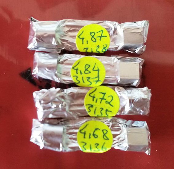

Je suis parti du kit proposé par le site DIY . On y obtient les cartes et les composants pour la partie amplificatrice à l'exception des diodes et de leur résistance ainsi que des Jfet qui doivent être appairés et que Toshiba ne produit plus. Là il faut éviter les fabrications chinoises actuelles et chercher dans les stocks existants de vendeurs fiables. Les forums à cet égard sont très utile pour obtenir des adresses et le site a obtenu d'un fabricant des re-fabrications de qualité, mais les périodes de ruptures peuvent être très longues.

Un aperçu de quelque composants testés à réception
F5 board - Spare parts tested & sorted.jpg (86.09 Kio) Vu 6562 fois
Jfet reçus appairés
F5 board - Matching Jfets .jpg (78.46 Kio) Vu 6562 fois

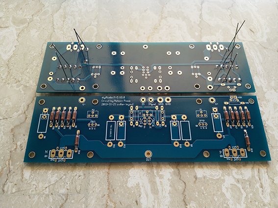

Construction en cours

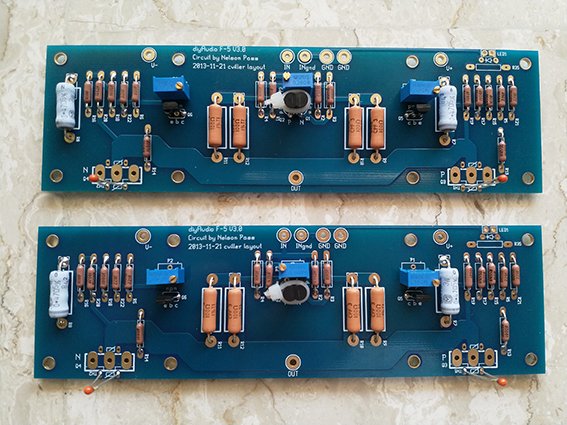

F5 board - Solder in process.jpg (85.64 Kio) Vu 6562 fois
F5 board - Soldering nearly accomplished-front.jpg (98.9 Kio) Vu 6562 fois

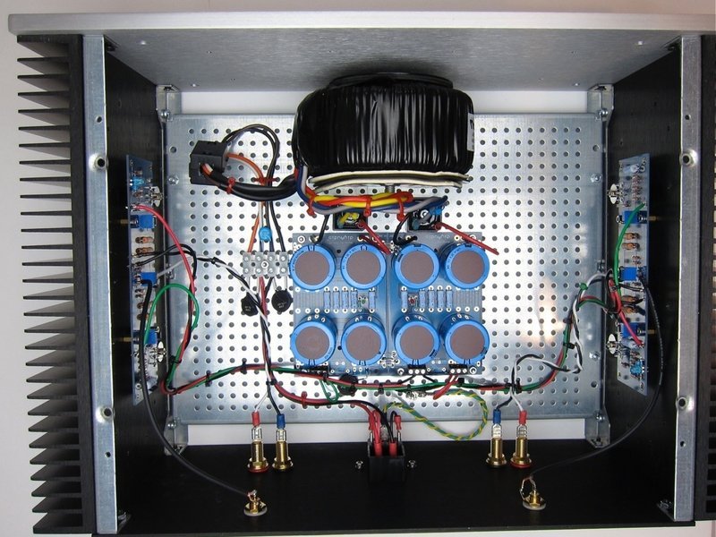

In process 1.jpg (263.91 Kio) Vu 6562 fois

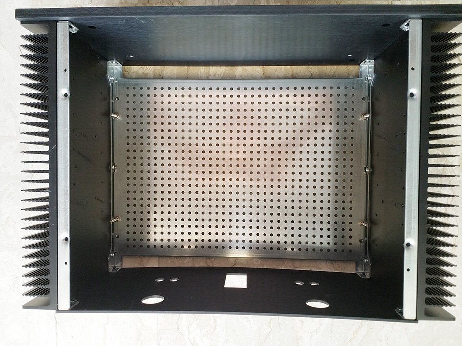

F5 Completed-copie.jpg (152.36 Kio) Vu 6562 fois

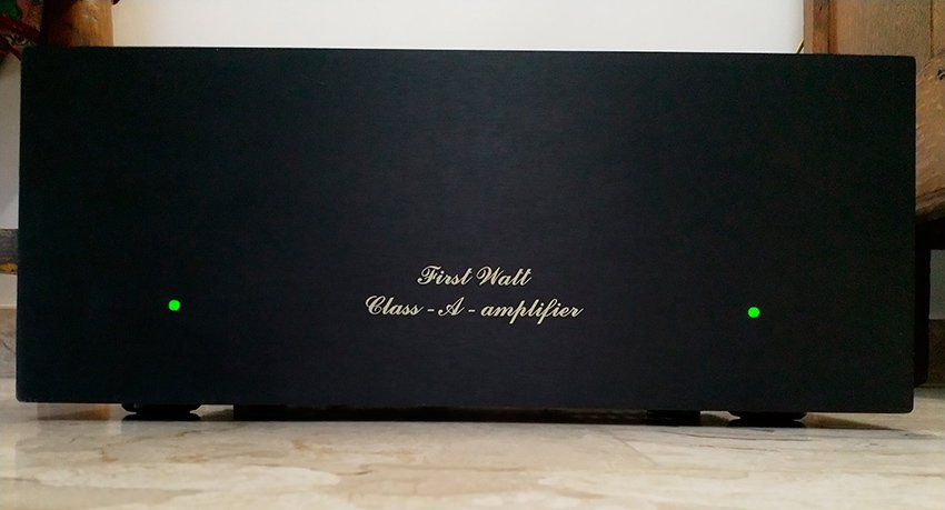

Façade personnalisée
F5 Front-copie.jpg (43 Kio) Vu 6562 fois
Re: FirstWatt F5
:genial: Super la présentation, joli montage et choix des composants top.
Quand à la façade, sobre et classe :jap: :jap:
JL
Georges de Villette
Messages : 282
Re: FirstWatt F5
Il doit être difficile de faire plus simple !!!!
Dans tous les cas , c'est aéré !!!!
