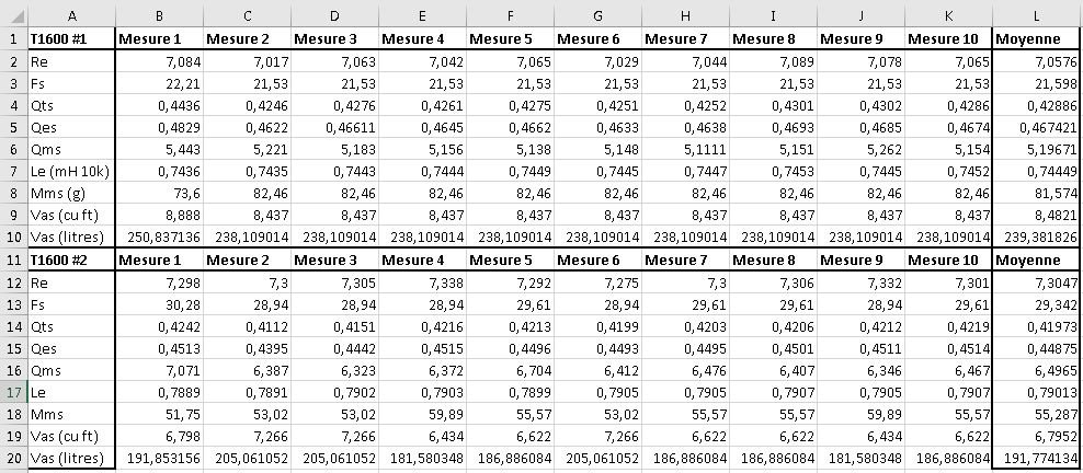

Deuxièmes batteries de mesures.
Cette fois avec une masse ajouter préalablement pesée à 92g.
Voici les résultats :
Donnée T1600-2.JPG (142.21 Kio) Vu 4607 fois
Les Vas sont plus proches, mais toujours différents d'une quarantaine de litres :spamafote: ...
Si je reprend ta formule JF,
6336A a écrit : lun. 9 déc. 2019 14:19
Si tu prends un alignement moyen n de 5.7 dans les paramètres de ces chers Thiel et Small qui nous disent que Vb = n Vas Qts²
cela nous donne comme volumes pour une enceinte bass reflex à 251 litres pour le HP#1 et 192,5 pour le HP#2.
C'est mieux ! Mais est-ce que c'est bon ?
Sachant que le volume de mon enceinte sans les évents ONKEN est de 180 litres ...
Vincent
Messages : 2721
Re: Enceintes 3 voies Celestion et Beyma
Tu auras un alignement inférieur à 5,7 (4,7 environ) donc un grave légèrement amorti. Ça va le faire, c'est bon.
