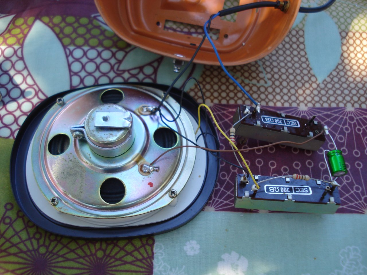

Merci, je n'étais pas non plus certain que ce soit pertinent 2 ou 3 Ohms de différence surtout quand la valeurs baisse ce n'est pas forcément pénalisant. C'est un peu cela la raison?
Je me concentre donc sur le condensateur et c'est un peu plus compliqué car en axial 22 UF je ne trouve pas pour l'instant dans la bonne taille!!! Est-ce que cela a une importance axial ou radial, pas vraiment?
Ayant déjà essayé du Muse Nichicon sur un DIY, celui-ci me parait très bien. Il n'y a pas beaucoup de place, le muse fait Ø 8x11,5 mm de hauteur, c'est parfait:
Nichicon ES Muse - Condensateur Audio Audiophile 35V 22µF

Klemp a écrit : lun. 25 mars 2019 10:23 Merci pour la vivisection ….. il faudrait que tu vérifies l' état du condensateur NP …. ou mieux que tu le changes pour ceci : https://www.partsconnexion.com/NICHICON-72635.html
Oups j'avais pa vu ton commentaire, c'est bien nous avons trouvé le même ou presque 35 pour 25 V. :jap: :dingue: :dingue: :dingue:
C'est vrai que cela fait un peu opération a cœur ouvert.

Klemp a écrit : lun. 25 mars 2019 10:23 Il faudrait que tu vérifies l' état du condensateur NP …
Je viens de mesurer l'impédance donc en Ohms du condensateur 22 Uf, bonne pioche, 33 Ohms au compteur !!! Quand un condensateur en bon état doit donner « 1 » à la mesure en Ohms sur le multimètre. Cela explique pourquoi le son est plus que lourdingue... :tinostar:
Condensateur 22 Uf totalement HS.
ERRATUM:
La commande étant passé chez le marchand j'ai enlevé condensateur d'origine UNICOM 22 Uf et repris l'impédance de celui-ci seul, "1" Ohms. Les résistances du circuit mon induit en erreur... :oops:

La suite en image remplacement du condensateur Unicom d’origine par un Muse Nichicon:
22 Uf pour les deux.JPG (81.72 Kio) Vu 32858 fois
Premier condensateur en place et soudures reprises.JPG (226.9 Kio) Vu 32843 fois
Remplacement de la prise jack.JPG (90.77 Kio) Vu 32858 fois
Avec sa nouvelle prise jack.JPG (128.32 Kio) Vu 32856 fois
Première écoute avec un seul écouteur refait, oui il y a une différence plus d’aiguës et une meilleure définition mais ça reste lourdingue...
Je fais le deuxième écouteur et dans la foulée et change le jack pour du haut de gamme.
Deuxième écoute oui c'est nettement mieux. Je ne comprends toujours pas, pourquoi le volume de l'ampli doit être aussi fort. Un peu comme si le son était beaucoup trop atténué.
Ces résistances elles vont gicler je n'y crois pas.
Sur le deuxième écouteur, il y a eu une réparation bizarre un fil bleu coupé et ressoudé.
Des résistances graphite/argent DIY de 22 Ohms :langue: ça doit passer au niveau place, avec du 2H, dans les écouteurs...
Bon au final sur mon amplificateur de salon c’est vraiment mieux. Mais cela ne me satisfait pas. :/
Donc, ce n'est pas fini...
