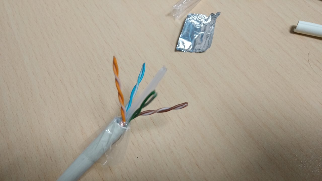

J'utilise ce genre de câble perso. Ce sont des chutes de câble réseau 4 paires, il en traîne de partout dans ma boîte. Niveau blindage c'est vraiment pas mal et il y a un fil de drain qui me sert de masse.

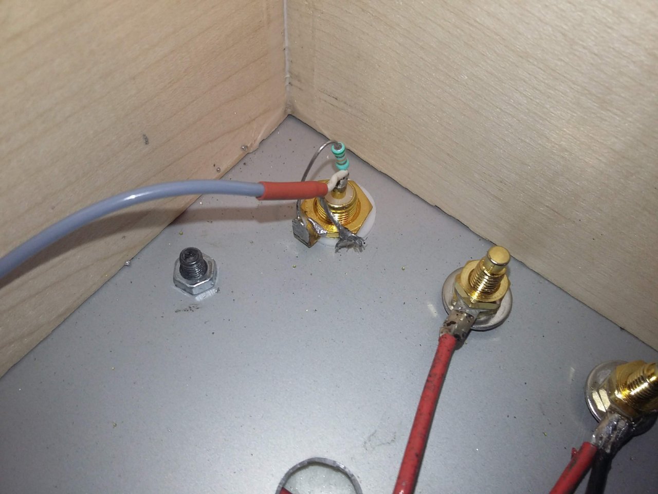

Quelques nouvelles du front, je n'avance pas autant que je le voudrais, mais en ce moment, c'est assez tendu autour de moi. Les deux prochains week-ends, je ne serais pas chez moi, les vacances qui arrivent, bref c'est une période assez compliquée. Quoi qu'il en soit, l'ampli a fait un petit tour sur mon lieu de travail pour son petit piercing. De retour à la maison, j'ai installé le potentiomètre ... Et là, je me fais une petite écoute ... Pour le moment, tout fonctionne bien ... Quelques petites photos.
masse (1).jpg (256.71 Kio) Vu 7319 fois
Messages : 2729
Re: SE 6C4C - 6A5G
:aaah: :stress: Tudjuuuu, élève no oats ! Qu'es aco ?
masse (1).jpg (265.45 Kio) Vu 7287 fois
Ne me dis pas que tu as fais la même chose sur l'autre voie ?

Sur l'autre voie, nous avons ça

Coucou Alex,
La tresse est dans le vent sur ta dernière image ?
Pour ce qui est de la masse reliée au châssis JF, c'est le truc de Patrick.
Il avait fais ça sur mon ampli également. Chez lui pas de soucis, chez moi GROSSE boucle de masse et bourdonnements qui vont avec.
Alex, si tu n'entends pas de bourdonnement genre 100Hz alors ne te fais pas de soucis avec ce pont noir (à mon avis).

La tresse était reliée au début, puis je l'ai dessoudé sur le conseils de Patrick, puis je l'ai soudé ... Cette photo n'est pas totalement actualisée ... :P
J'ai du bruit dans les enceintes, mais bon, ce fut toujours le cas et même avec le classe A de Jean-François, j'ai aussi un peu de bruit ... Moins, certes, mais toujours un peu de bruit. Difficile de dire si c'est du 100 Hz, mais cela semble plus venir du 416 à l'oreille. Donc du 100 Hz est tout à fait envisageable.
Avec le monotriode j'ai du bruit, mais ce n'est pas non plus inaudible, lorsque je mets la musique, je n'y fait plus gaffe ... Mais, bon, il y a peut-être des trucs à revoir dans la masse ... :)
On va voir, Jean-François, m'a donné toutes les clés par mail afin de câbler le potard ... On va voir si cela change quelque-chose ou pas ...

Essaye déjà d'enlever ce pont noir.
Si tu regarde dans le sujet de mon ampli : https://vintage-audio-heritage.fr/viewt ... =19&t=2810
J'avais un bourdonnement, pas forcément génant avec de la musique, mais bien audible sans.
Et cela venais (entre autre) d'un pont dans le même genre.
Tu dévisse le boulon pour mettre un bout en l'air et tu vois.
