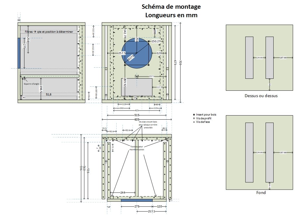

Je met les plans et schéma de montage au cas où quelqu'un ai envie de monter cette enceinte.
Plan ep18.jpg (85.98 Kio) Vu 11427 fois
Montage ep18.jpg (92.46 Kio) Vu 11427 fois
onken celestion t1600.pdf
(71.91 Kio) Téléchargé 577 fois
Vincent

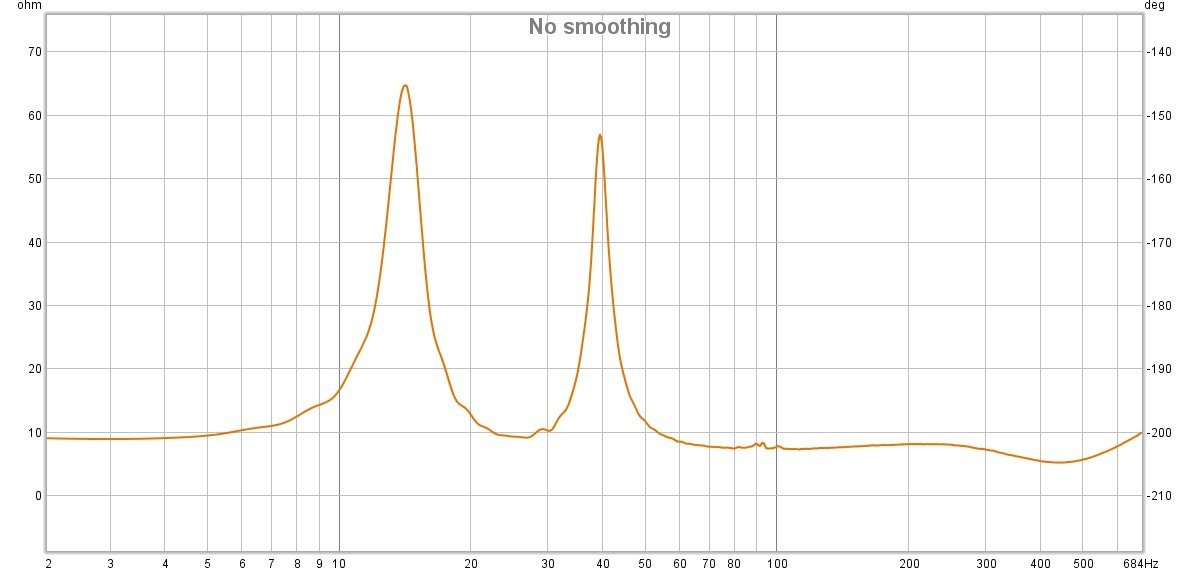

J'ai réaliser le petit montage indiqué sur le site de REW :
Voici ce que cela donne :
0 tasseaux.jpg (68.92 Kio) Vu 11375 fois
8 tasseaux.jpg (68.76 Kio) Vu 11375 fois
Donc je vais rester à 8 tasseaux, selon JF, l'accord à 28-29Hz est suffisant pour mon HP (je lui fais une confiance aveugle :whistle: ).

Messages : 2721
Re: Enceintes 3 voies Celestion et Beyma
Ben, l'accord me semble correct : Il est effectivement dans cette plage de fréquence, et est indépendant du volume de l'enceinte :
Il est détermniné par la formule :
Fb = 0,39 Fr / Qt
Fb = Fréquence d'accord du bass reflex (minimum d'impédance entre les deux résonances)
Fr = Fréquence de résonance du hache pet.
Qt = Qts du hp incluant la résistance série du filtre passif (négligeable en actif, ce qui n'est pas le cas en passif)
Je suppose que le hp que tu as placé dans le coffret est le deuxième que tu as mesuré ?

Les mesures avec le deuxième HP.
Ca n'a rien a voir ...
Outre la mesure, je trouve le son meilleure avec ce HP dans l'enceinte.
Fréq HP n°2.jpg (56.42 Kio) Vu 11335 fois
Impédance HP n°2.jpg (61.37 Kio) Vu 11335 fois
