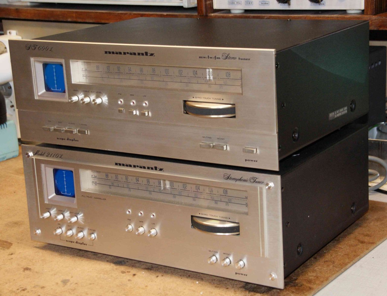

Présentation d'un autre tuner des années 80 , encore un recyclage de matériel existant de Marantz , prenez un 2110 de la gamme 78 précédente ,économisez un peu sur la face avant et changez les boutons ronds par des modèles rectangulaires tout plastique de qualité médiocre ,déplacez 3 boutons pour changer un peu la présentation ...et vous vendez cela comme un modèle d'une nouvelle gamme avec une augmentation de prix substantielle !!!!
Bon j'arrête la critique (mais cela ne va pas durer) pour faire sa présentation .
le 2110 et le 600 pour jouer au jeu des 7 erreurs (ou plus)

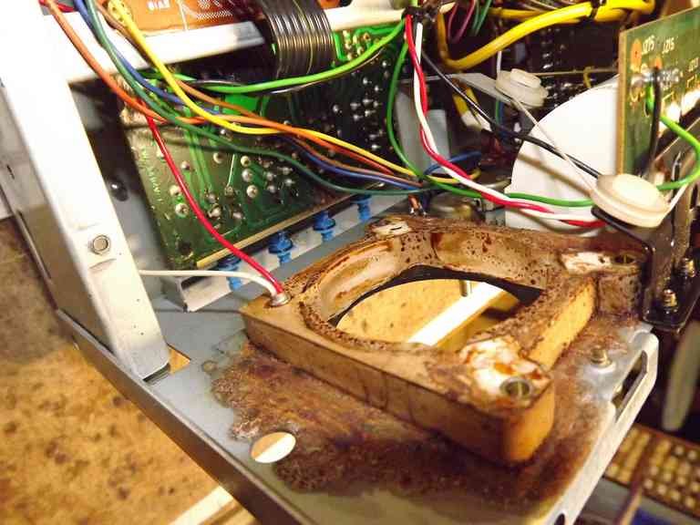

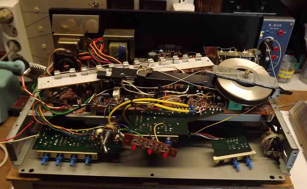

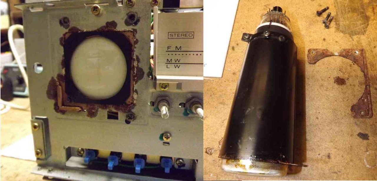

Ce tuner comme mon 2110 présentait des traces de rouille sur la contre face avant ,peut être dues à la dégradation de la matière souple (à l'origine) qui fait la liaison entre le support tube et cette face avant ,donc démontage complet et remise en état de la face avant .
Sur le 600 la corrosion avait aussi gagné le support du tube donc même traitement .
Avec Charles nous attaquons donc les travaux .
la face avant déposée ....quel b....l !!!

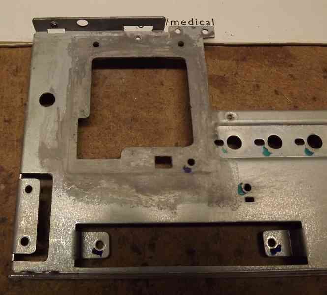

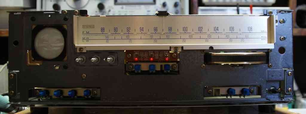

Traitement au "Phosphator" et peinture ....
et on remonte tout cela ....

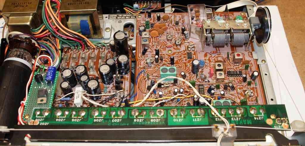

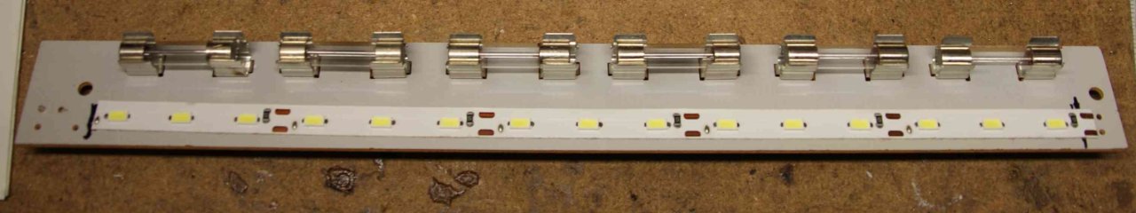

sur ces modèles les lampes d'éclairage chauffent beaucoup et font chauffer le capot (c'est un tuner pas un radiant), donc économie d'énergie oblige (et Charles qui me fait des incantations en tendant ses mains " Hulot sors de ce corps")le ruban à LED va sévir ....
la transformation est totalement réversible ,il suffit de retourner la plaque support lampes (et de déplacer les deux fils alim)
pour revenir à la situation d origine .
passage au générateur et de nouveau en service ....

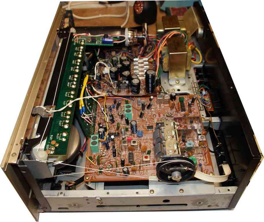

La version éco du 2110 en tous point similaire à l'intérieur. Alain est un peu dur avec ce tuner, la sensibilité est bonne, les mesures techniques effectuées donnent de bons résultats et à l'écoute c'est beaucoup plus convaincant que le ST 300 (frère jumeau lui aussi du 2015). Par contre, quelle usine à gaz à démonter ! je ne m'y serais jamais attelé seul...
