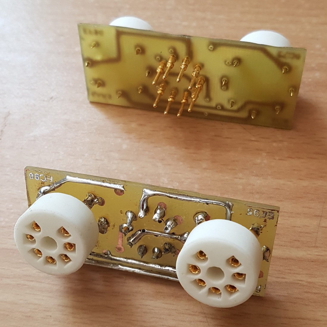

Je n'ai pas encore testé mais les adaptateurs ont été gravés hier soir et assemblés ce matin.
Les PCBs après gravure. Essaie de montage des pins de liaisons vers le 9-pin du Dynaco.
Les pistes ont été doublées avec un brin de cuivre ~0.5 mm.
Finalisés avec les pontages finaux. Idem avec du fil mono-brin de cuivre de ~0.5mm.
Protection du dessous pour PCBs pour éviter toutes déconvenues.
Mise en situation avec les tubes : 6AK5 de chez RT, 6C4 de RCA & National Union (tubes USA).
Test prévu pour demain.

Oui, ben ça fonctionne moyen.
Adaptateurs en place, je me retrouve avec une sorte de bruit rose dans les HPs, ou plutôt une ronfle irrégulière, cela avec modulation nulle et volume à 0.
Serait-ce dû à des points de soudure trop proches, notamment ceux du 9-pin mâle ?

- Unic
- Messages : 4386
Re: Dynaco Stéréo 70
Salut Jean-François,
Je viens de procéder à plusieurs tests. Échanges de tubes, échange de place sur le ST70, essaie avec un socket saver.
Résultat : un adaptateur fonctionne, l'autre a une grosse ronfle (très très grosse).
La modulation passe.
La ronfle n'augmente pas avec le volume.
Je vais revoir les soudures et le câblage de l'adaptateur qui présente la ronfle.
Pour l'autre, l'écoute en mono (avec un seul adaptateur en place) semble être correcte voir plus que ça.

J'ai repris mes soudures des picots centraux.
Ça fonctionne !!!
Merci du coup de main, JF !
Il n'y a plus qu'à comparer par rapport aux 7199.
Dommage que mes triodes 6C4 soient déséquilibrées. 10 mA vs 13,5mA (mais au nominal NOS pour les 2).
Ça fonctionne !!!
