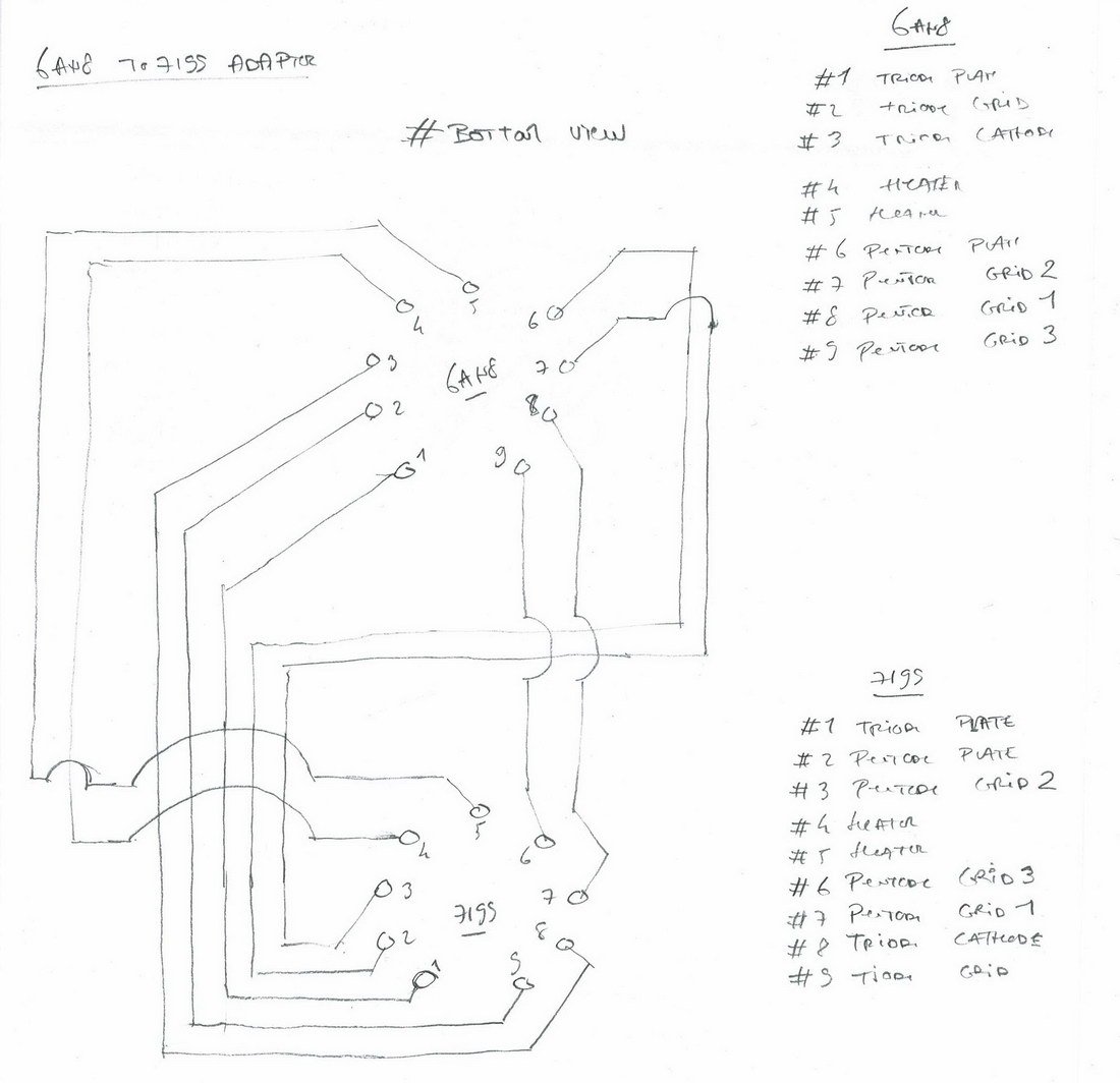

Ayant fait 2 type d'adaptateurs, 6u8_vers_7199 et 6AK5&6C4_vers_7199, vu que tout cela m'amuse et que j'ai une paire de 6AN8-A RCA NOS en stock, je vais me lancer dans la fabrication d'un adaptateur 6AN8_vers_7199. :D
Pas de contre indication particulière que j'aurai loupé ? :whistle:

Pas de contre indication sur l'adaptation de la 6AN8 à la place de la 7199 ?
Messages : 2721
Re: Dynaco Stéréo 70
Ça peut s'essayer...
