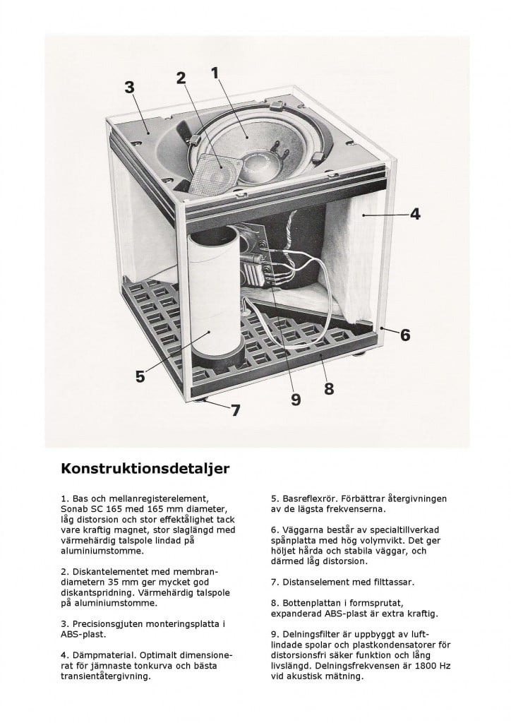

je vais vous présenter une paire d’enceintes intemporelles qui étonnamment, n’ont jamais été présentées. C’est un exemple de longévité et à l’instar d’Elipson avec ses fameuses enceintes « boules », sonab à réussi avec ses OD-11, plus connues sous le nom de « Carlsson cube » un coup de génie au niveau design.
En effet, ces enceintes créées dans le début des années 70 par Stig Carlssons pour la firme suédoise Sonab sont toujours commercialisées (par teenage engineering)
Ce cube de 26cm de côté au design sobre et efficace Avec sa grille noire sur la face supérieure n’est pas en reste en ce qui concerne la conception innovante. 2 voies composé d’un boomer de 6,5 pouces: Peerless MT20HFC et d’un tweeter.
Les haut-parleurs sont encastrés et inclinés dans un déflecteur moulé en ABS. Ils sont placés en diagonale orientés vers le haut et légèrement vers l’avant de façon à soigner l’image stéréophonique.

J'ignorais que c'était des bass reflex...
