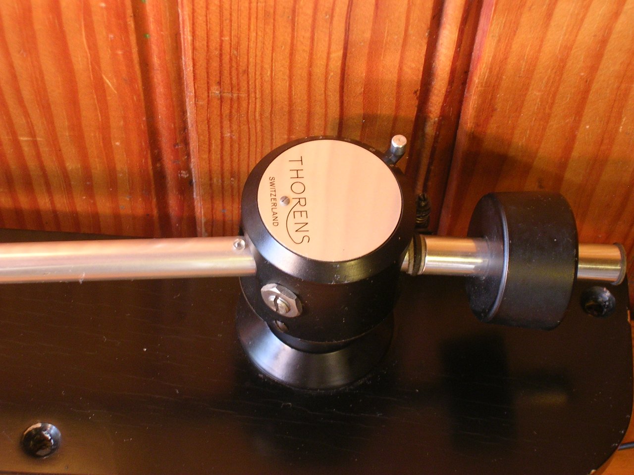

Bras très connu, car il équipait les fameuses Thorens 124 mk1.
Il est aussi le frère aîné du TP 14 monté sur les tout aussi fameuses Thorens 124mk2. Il a servi de base pour l' élaboration du célèbre EMT 929
(EMT avait rachetée Thorens) dont il reprend l' aspect général mais avec un bras allongé ( renforcé en sortie de tourelle, pour contrer des vibrations ?
ou tout simplement pour servir de protection du tube lors de l' appui sur la butée du lèvre bras) dont le contre poids bénéficie d' une fixation plus pérenne semble t il et probablement optimisée, une finition plus poussée, des branchements électriques par prise
dans le fût et des roulements et pivots à ce qui se dit de meilleure qualité, et peut être d' autres améliorations !

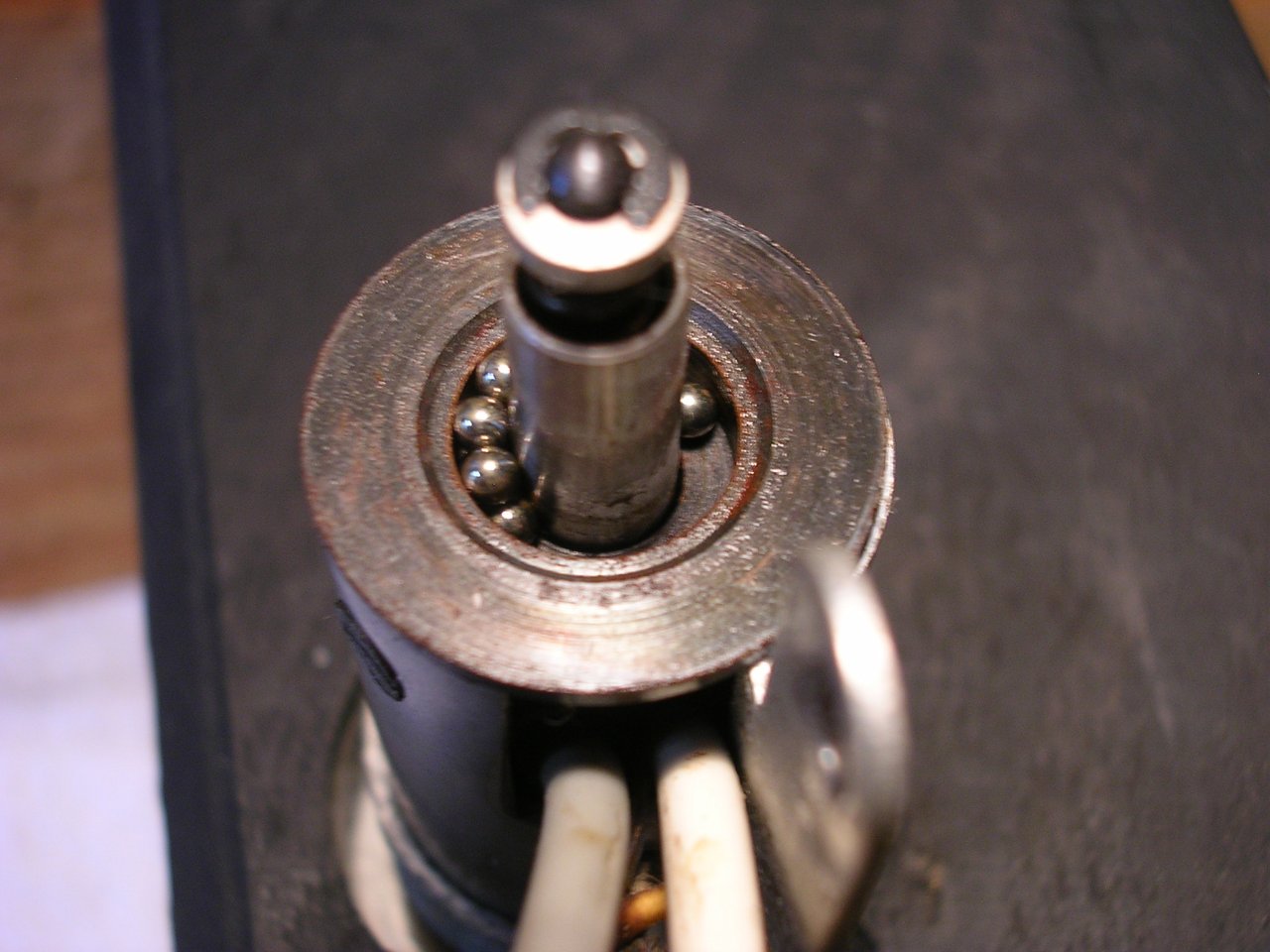

La suite,
Ce bras présente tout comme le TP14, un jeu qui me semble excessif en latéral, il ne devrait pas y en avoir.
bien que plus faible, d' ou le démontage.
Ce qui permet de voir des différences dans le montage.
Par rapport au TP14, il n' y a pas de ressort accompagnant le jeu axial.
Les billes sont moins nombreuses, au nombre de onze, mais de 2mm de diamètre, 1,75mm pour le TP14 pour treize billes ( ou douze ?).
Le chemin de bille est poli sur le TP14, je ne saurai qualifier la surface pour la BTD 12S mais pas semblable. Les rondelles-chemin de bille
du coté de la bague de réglage ne sont pas polies sur les deux.
Je ne parviens pas annuler le jeu latéral, sauf à réduire à quasi rien le jeu axial mais limite de "durcir" le mouvement. m' ayez crainte je suis précautionneux.
En respectant les 0,5mm à 0,8mm de jeu semble t il préconisés le jeu latéral est bien présent.
A suivre ...!
Christophe
