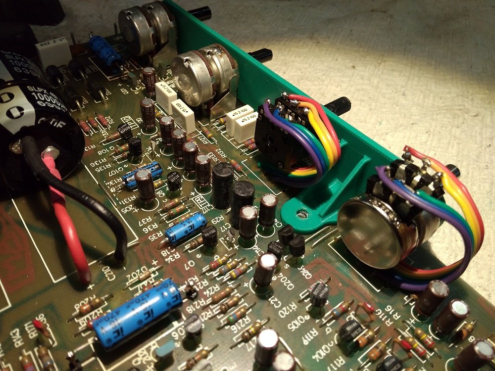

Bonjour tout le monde .
Alors on monte les potentiomètres reçus ...
Et l'option retenue est une équerre de fixation .
Prise de côtes , dessins et impression 3D d'une équerre qui prends les deux potentiomètres restants et une vis de fixation au châssis .
Rien de métallique , on est tranquille .
Photos de mon montage ....
Il ne me reste à présent que les réglages , et voir pour le coffret !

Bien joué avec cette équerre et les nappes pour relier les potards.
Ça fais propre c'est top :yes!: .
Bon courage pour la suite.
Vincent
Re: AR Cambridge A 60
Parfait, très classe :yes!:
JL
