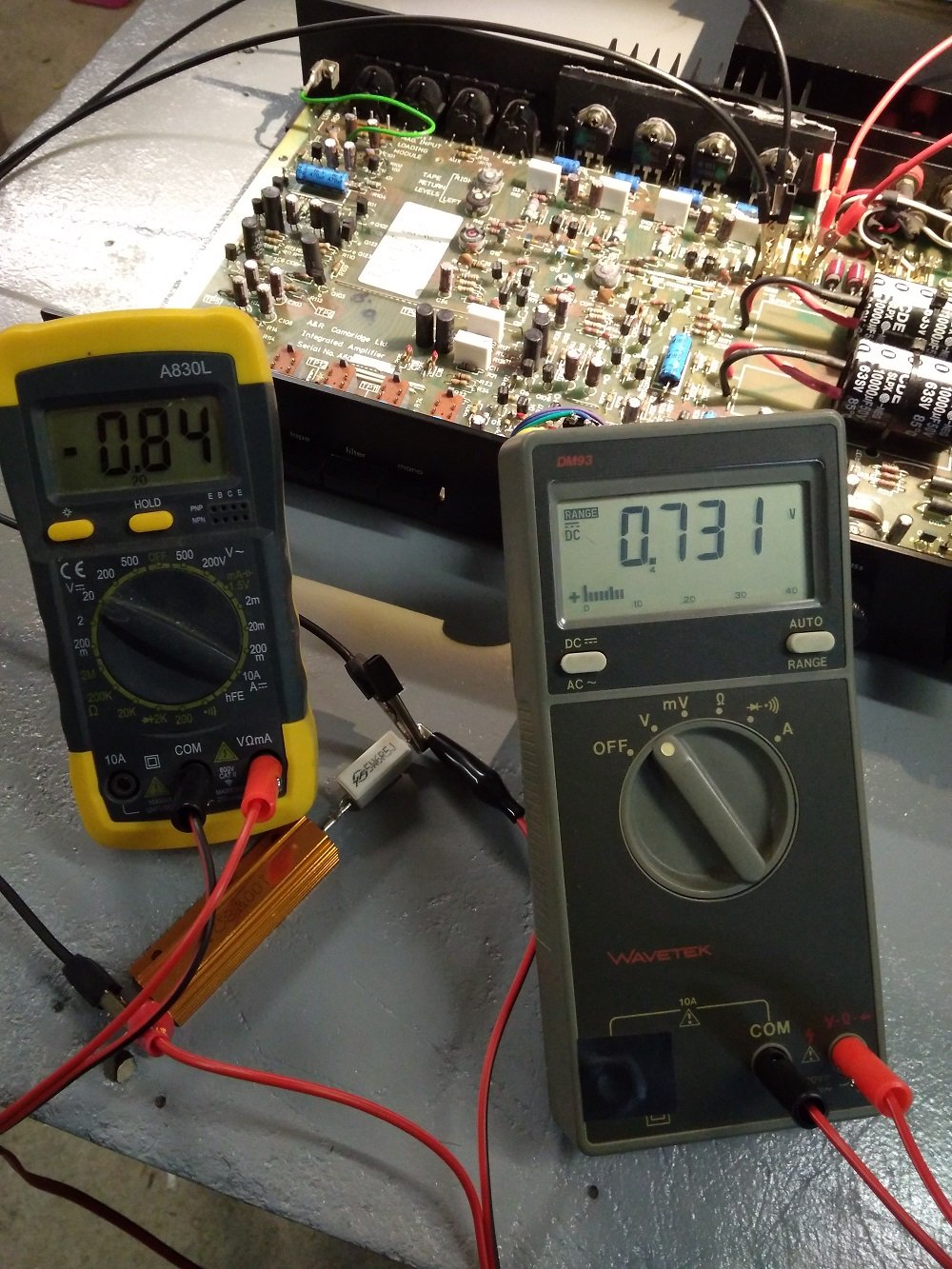

Hier c'était les réglages en remplaçant les 2 fusibles par des résistances de 15 Ohms , et en mesurant le potentiel entre entrée et sortie de ces résistances .
Explications et marche à suivre données par le constructeur .
Les potentiomètres à zéro comme préconisé , le volume de l'ampli à zéro , on trouve des valeurs dans le créneaux constructeur !
Voilà qui est un bon signe pour un ampli que je n'avais pas reçu complet !
On voit ces valeurs de départ sur la première photo .
Réglage à 1,5V après chauffe de 10 minutes .
Parfait ! Je remonte les fusibles et essais audios !
