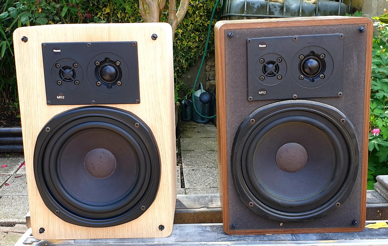

Merci pour vos avis, c'est sympa.
Elles sonnaient bien à l'origine, quoique le grave était un peu en retrait.
J'ai souvent lu que le fait de jouer sur l'amortissement interne d'une enceinte ne modifiait pas le rendu du grave.
Cela fait quelques années que je restaure du matériel et notamment des enceintes et je dois dire, sans être un expert, que pour ma propre expérience la qualité de l'amortissement joue sur le rendu du grave.
J'en veux pour preuve ces petites Magnat, qui une fois l'amortissement revu, sonnent extrêmement bien, avec un renfort du grave incontestable (certes le filtre a aussi été revu).
Concernant le médium à Dome, sa restitution est plutôt douce, très agréable, contrairement au tweeter qui est extrêmement puissant en restitution (il faut jouer du potar
), presque fatiguant sur des écoutes prolongées.
Par contre une fois l'ampli bien réglé (Marantz 1150D pour le test), je suis vraiment très agréablement surpris du rendu sonore de ces petites boites.
Les enceintes restent plutôt directives sur la restitution générale, je me dit qu'elles seraient parfaites en utilisation monitoring.
D'ailleurs je posais une question la page d'avant sur le fait de chercher la différence entre deux photos.
Et bien à l'origine, le module M/T est installé avec le tweeter à gauche sur les deux enceintes. Cela me paraissait bizarre et surtout je détectais un certain déséquilibre à l'écoute, même si la restitution était bonne.
Et alors que je m’apprêtais à retourner l'un des modules pour avoir les tweeters à l'extérieur et les médiums qui se rejoignent au centre, je me suis aperçu que les petits inserts indiquant la marque et la référence de l'enceinte étaient mal mis.
Alors avec un scalpel très fin, j'ai réussi à enlevé les inserts en métal et dessous apparaissait sous l'un un "R"à l'envers et sous l'autre un "L" à l'endroit. J'ai voulu en avoir le cœur net et ai fait la même chose avec l'autre enceinte et rebelote, sous l'un un "R"à l'envers et sous l'autre un "L" à l'endroit, donc les deux modules M/T étaient installés en position "LEFT", d'ou les deux tweeters à gauche et par déduction les deux dômes à droite.
Donc aujourd’hui elles sont uniques par leur finition mais aussi par leur paramétrage
Montage d'origine du constructeur:
Après modification:
