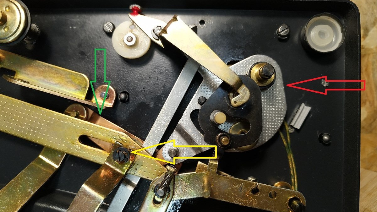

J'ai ressorti du placard une 1229 pour la remettre en état . Y avait du boulot : sélecteur de vitesse, automatisme HS ( roue à came cassée) , steuerpimple etc... Elle refonctionne impec en manuel . L'automatisme fonctionne également . Je me heurte à un soucis que je n'arrive pas à résoudre .
Quand j'utilise l'automatisme le bras vient se mettre en place, mais reste bloqué au début du disque et cela fait comme si le disque est rayé . En manuel tout est impeccable .
Là je séche ... Je précise que comme j'ai aussi une 1219 j'ai pu comparé mais je vois pas ...

Bonjour Jean,
Attention, ne toucher qu'en dernier recours, après avoir éliminé toutes les autres possibilités
Le bras est solidaire de la pièce (segment) montrée par une flèche rouge sur la photo
En pivotant en même temps que le bras (c'est lui qui agit sur le bras pendant le fonctionnement de l'automatisme) ce "segment" actionne ou déplace un "cliquet" montré par une flèche verte.
Ce cliquet peut créer un point dur pendant le déplacement du bras s'il est mal réglé. Il faut desserrer la vis jaune pour modifier l'angle d'une rondelle carrée pour supprimer ce point dur, ce à l'aveugle, ce carré est invisible si le cliquet est en place.
C'est un réglage vraiment fastidieux. J'ai regretté par la suite de l'avoir démonté lors d'une réfection complète, j'ai mis des heures à le régler correctement.
Si tu n'as pas touché à cette vis il n'y a aucune raison que ce réglage se soit modifié seul

C'est une piste que j'envisage en effet ... Du moins dans cette partie du mécanisme . Cela n'a jamais été démonté . Et oui sur ces Dual beaucoup de chose peuvent devenir vite fastidieuse
Je vais m'y coller .

J'ai vérifié hier après midi , et j'ai rien noté d'anormal dans la position du levier concernant sa position et son fonctionnement . J'ai pris le SM pour vérifier la liste des points indiqués pour ce genre de défaut, sans succès pour le moment . Va falloir que j'y revienne . Pour l'instant j'ai rien démonté par prudence .
Le petit écrou carré planqué par en dessous, effectivement impossible à voir si on observe pas attentivement par en dessous ... cela doit être bien prise de tête à régler c'est sûr .
Bon le truc compliqué c'est qu'il faudrait observer l'automatisme par en dessous et faut donc mettre la platoche en hauteur ... A suivre .
