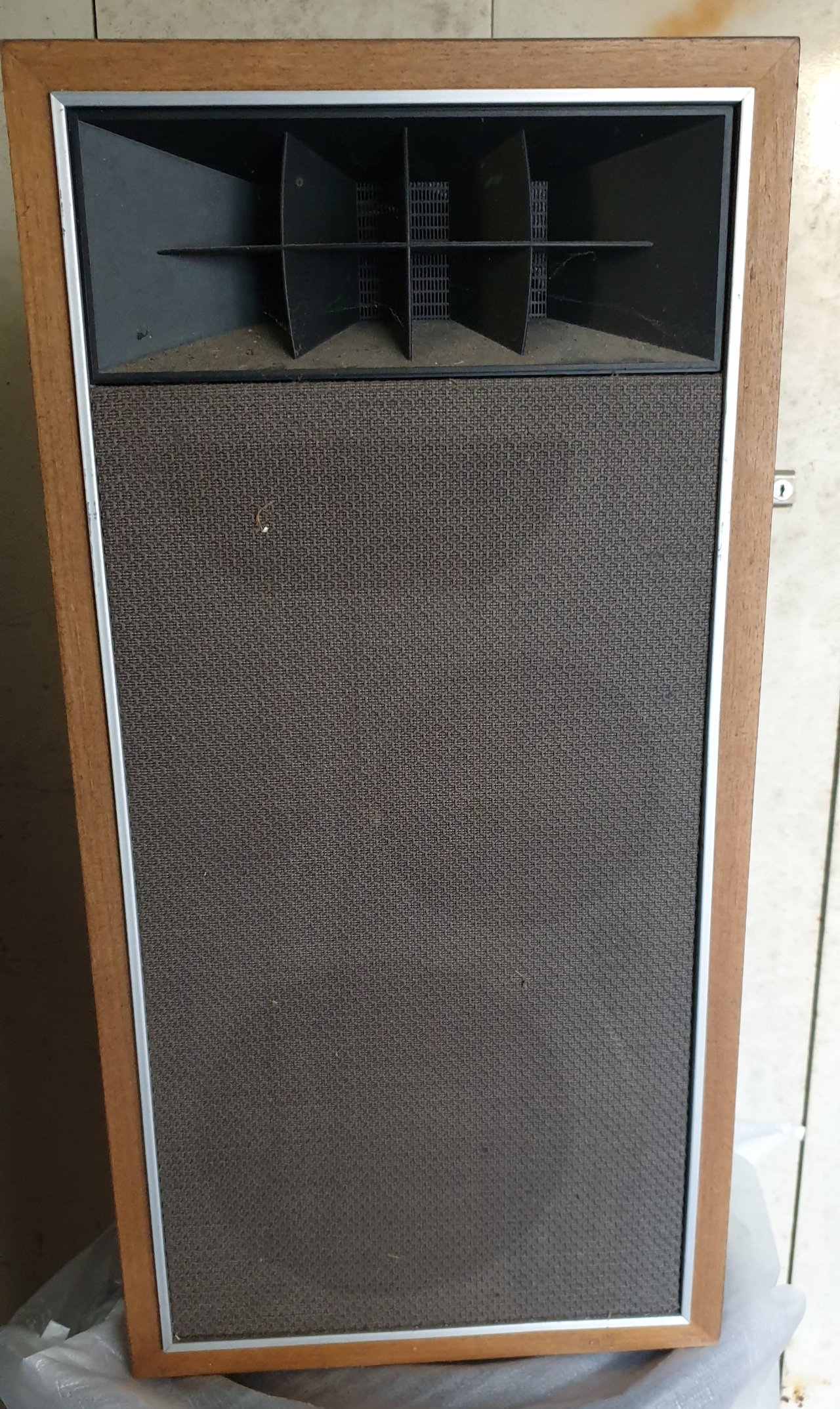

Je ressors ce soir, après un gros tri dans le stock de matériels en attente de restauration, cette paire d'enceinte close allemande qui, il me semble, a été distribué par l'entreprise QUELLE.
Allemande dans la construction, mais équipé totalement en HP Pioneer.

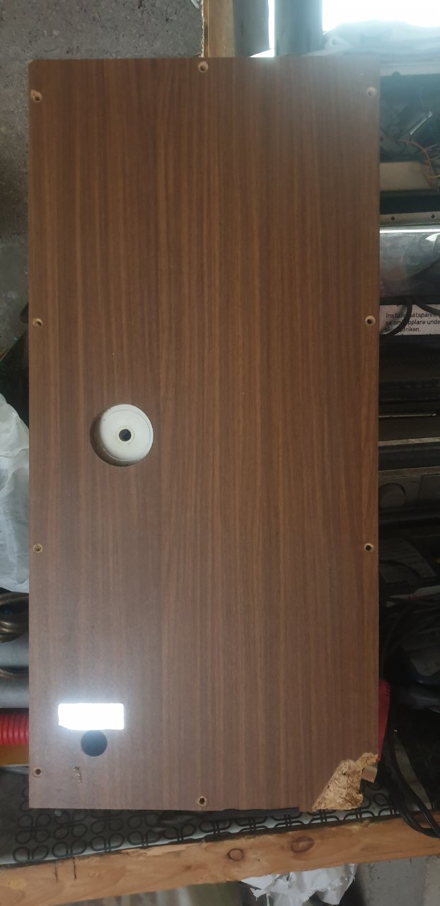

Une personne avait tenté d'en ouvrir une, en explosant le panneau arrière.

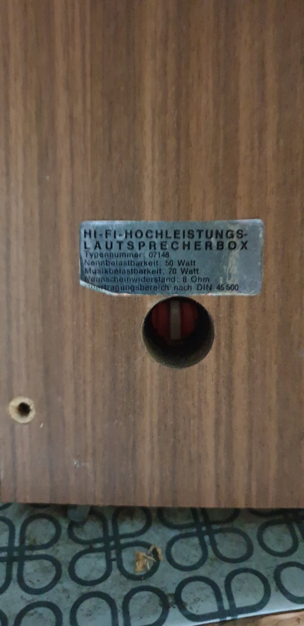

L'étiquette d'identification arrière précise "hi-fi hochleistungs-lautsprecherbox " qui d'après Google ;) signifie "haut-parleur haute performance hi-fi"

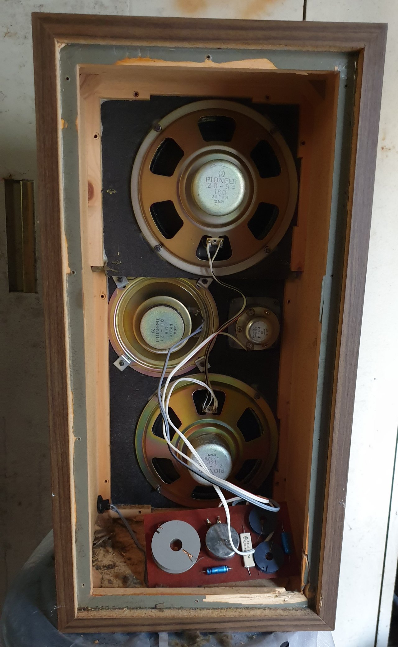

Il s'agit d'enceintes 3 voies équipées de 4 HP donc les graves branchés en parallèle.
Construction sérieuse, aggloméré de 20mm d'épaisseur.
Cales de renfort interne tout autour de la face interne avant.
Elles sont entièrement plaqués en plaquage bois véritable.
Des insert en aluminium épais sont présent sur le pourtour de la façade.
Type: 07148
Puissance nominale: 50 Watt
Puissance musicale: 70 Watt
Impédance: 8 Ohms
H x L x H : 60.5cm x 30.5cm x 26cm
Poids: 13kg l'enceinte
A noter un montage en retrait du grave supérieur et l'ouverture en façade scindé en deux.
Grave : 2 x Pioneer Alnico 20-64 16 Ohms
Médium: Pioneer 12-116 8 Ohms
Tweeter: Pioneer à compression PT-204 6 Ohms
Un potentiomètre permet le réglage du tweeter à compression.
