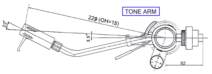

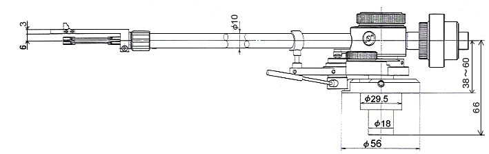

Oui même base, il manque le bras justement. Théoriquement jelco (350 SA 250?), je me demande ce que je pourrais y mettre....J'ai un bras de BO 1000 qui traîne, cellule neuve, je suis tenté....bonjour l'adaptation!
Je ne sais pas si le stylus pourrait supporter les mouvements rapides de la platine, et la marche arrière!
Il va me falloir un protactor très spécial...
Pourquoi pas? :ange:

Re: Dynacord IST 204
Message par f1tay »
Bras Jelco SA 250 ST.doc
(71.5 Kio) Téléchargé 535 fois
Bras Jelco SA 250 ST specification.doc
(156.5 Kio) Téléchargé 595 fois
Bras Jelco SA 250 b.gif (9.97 Kio) Vu 12943 fois
Bras Jelco SA 250 a.gif (14.14 Kio) Vu 12943 fois

downtown
Messages : 472
Message par downtown »
Alors là, chapeau! Excellent!
:jap: :merci:
La platine dragster. Le jour de la reprise de la formule 1, merci F1tay.

Messages : 6082
Un Rega RB 200 irait bien aussi, on en trouve pas trop cher, montage à 222 mm et proche du Jelco 250.
JL
downtown
Messages : 472
Oui JL, je note ce point. Un bras en "S" me semble quand même le meilleur choix. Je pourrais faire un craquage et taper dans le HdG, mais je ne saurais vers quoi me diriger. Je vais poser la question à l'endroit idoine, et explorer les pistes rega et jelco. Hormis le point de vue technique, j adorerais un bras entièrement chromé. Mon côté cow boy de foire, sans doute. :cfou:
