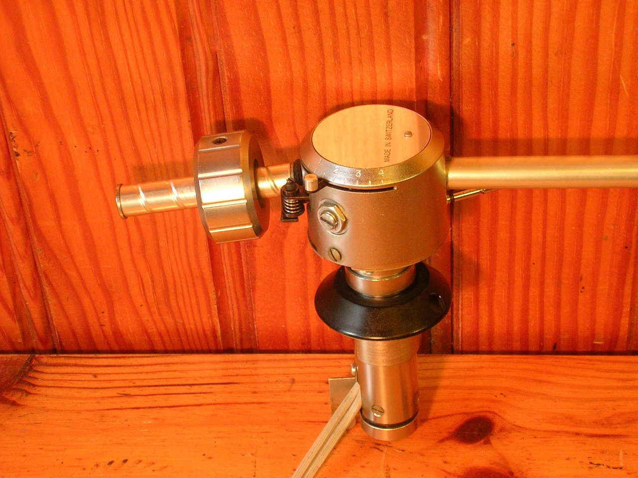

Je profite de la maintenance-réparation de ce bras bien connu mais
néanmoins absent de cette rubrique pour le présenter.
Il s' agit donc d' un TP14 qui équipe une Thorens TD150 de 1968 formant un ensemble peu fréquent
d' origine, le TP13 étant la monte la plus fréquente. Le TP14 équipait la 124 mk2.
Le contre poids est affaissé, typique du caoutchouc bien fatigué.
Il manque les petits poids de l'anti skating
Réglage de la pression, et éléments du lève bras

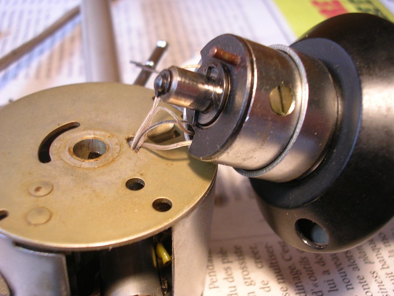

la place pour une treizième bille ?

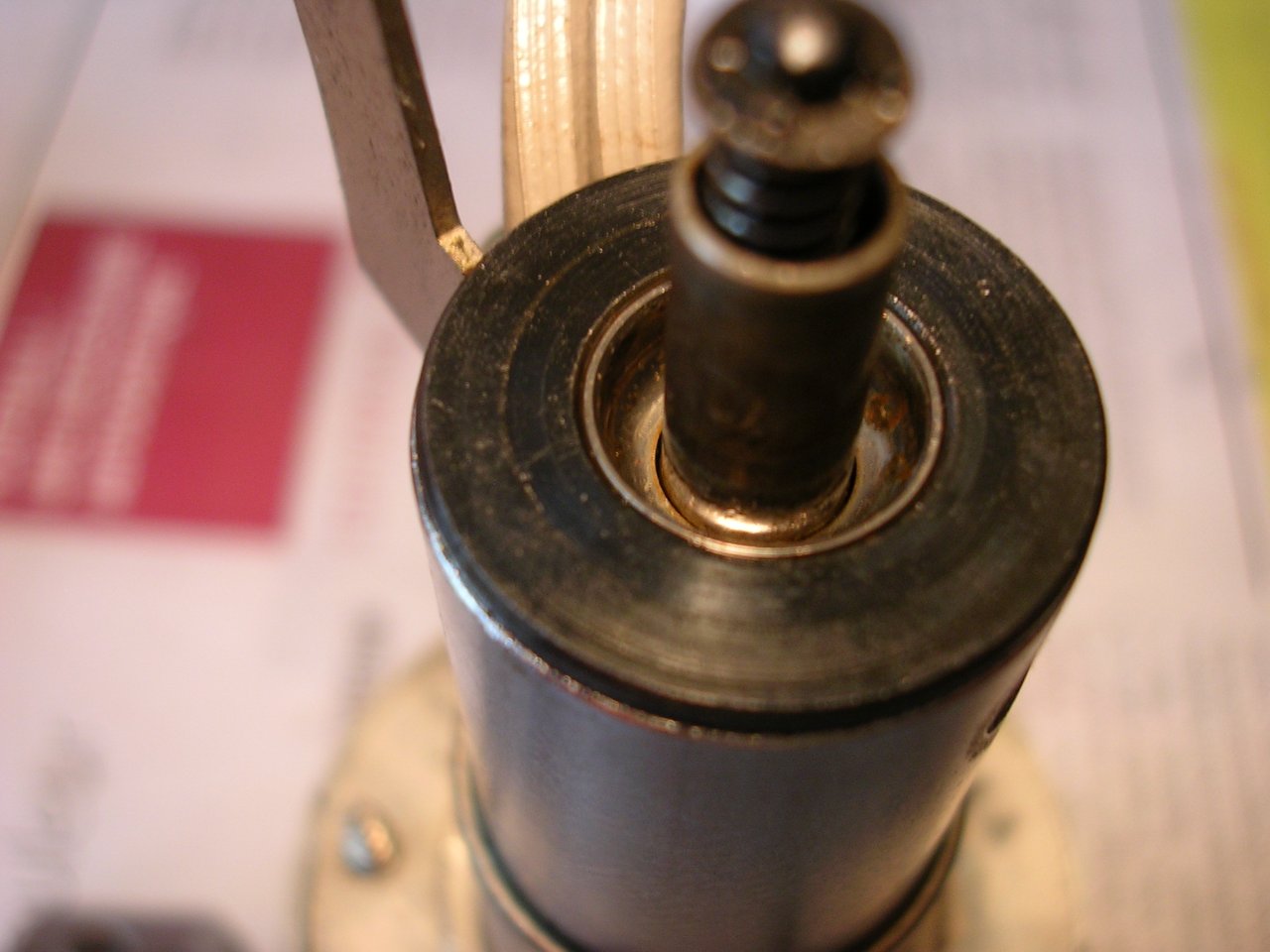

Accès au roulement supérieur et "tourelle" des pivots verticaux
Malgré le flou de la photo, pas de doute il manque des billes !
L' essai avec treize bille dans l' un des roulements est concluant. Le jeu disparaît à son niveau.
je vais donc rechercher des billes d' un diamètre de 1,75mm !

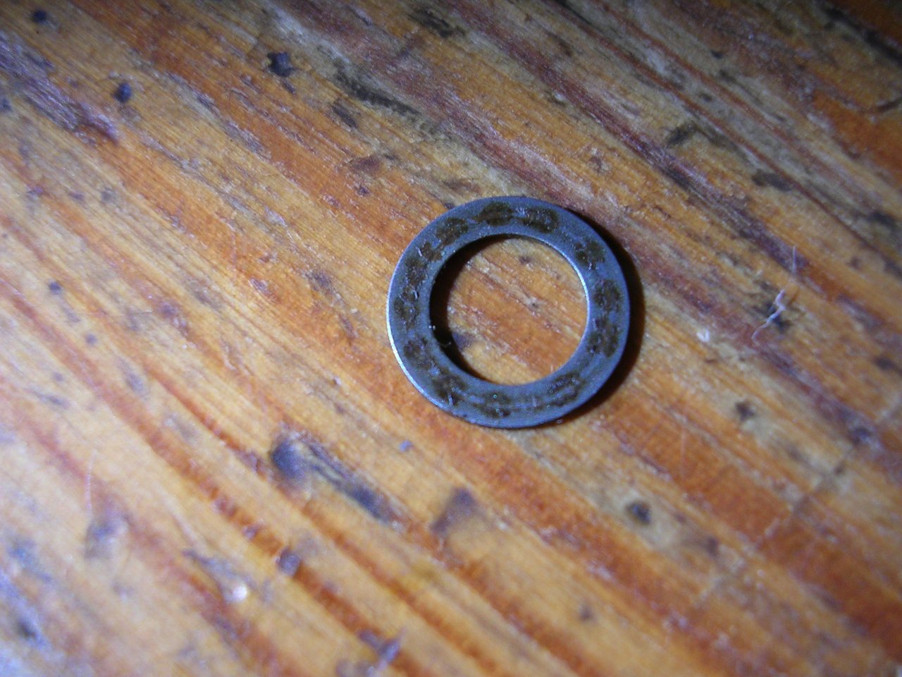

Une rondelle-chemin de billes, sale mais pas marquée en fait.

L' état des lieux permettait de constater qu'il manquait au moins une bille pour le roulement
supérieur. Ce qui pouvait peut être expliquer le jeu latéral excessif pour moi. Par ailleurs
il n' y a avait pas d' usure appréhendable, les marques brunâtres n' étant que la lubrification oxydée.
Les billes sont d' un diamètre de 1,75mm. Pour des raisons de disponibilité elles ont été remplacées par
des 1,80mm dans le roulement incomplet (et aussi pour essai). La douzaine rentre bien et une fois tout bien réglé, le jeu latéral est du passé !
Le bras est en parfait état.

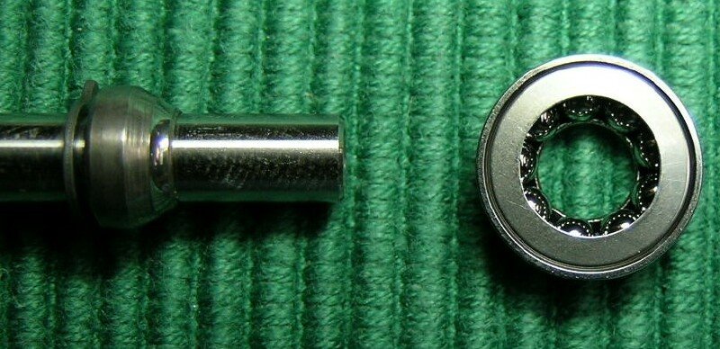

Voilà des photos prises sur le net de l' axe et des roulement de L EMT 929.
Cela fait plus costaud ! billes plus grosses, semi encagées, (dit on comme cela ?), 9 billes pour L' EMT, 11 pour Le BTD12S, 12 pour le TP14.
Je ne saurais discuter les différences en termes d' efficacité mécanique des deux montages, EMT et TP14. Et quelles sont
les dimensions des axes et fût de l' EMT ? Elles semblent supérieures, l' axe est il aussi plus épais aussi ?
la tige du lèvre bras ne passant pas à l' intérieur.
