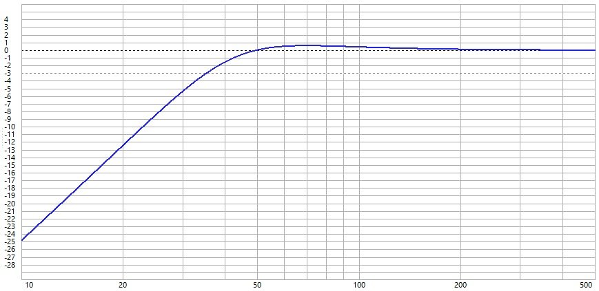

J'ai donc utilisé les mesures T&S des 415C pour voir un peu comment ils se comporteraient en clos de 360 litres tout compris (HP, renforts, ...).
Les courbes obtenues sous WinISD sont relativement propres et rassurantes, même si un volume plus important serait bénéfique, mais il faut bien faire des compromis ...
Réponse en fréquence :

Pas mal comme début sur les courbes théoriques , le 35 Hz à -3 db c'est pas mal du tout, le rendu des basses en situation réel peut être encore plus impressionnant.

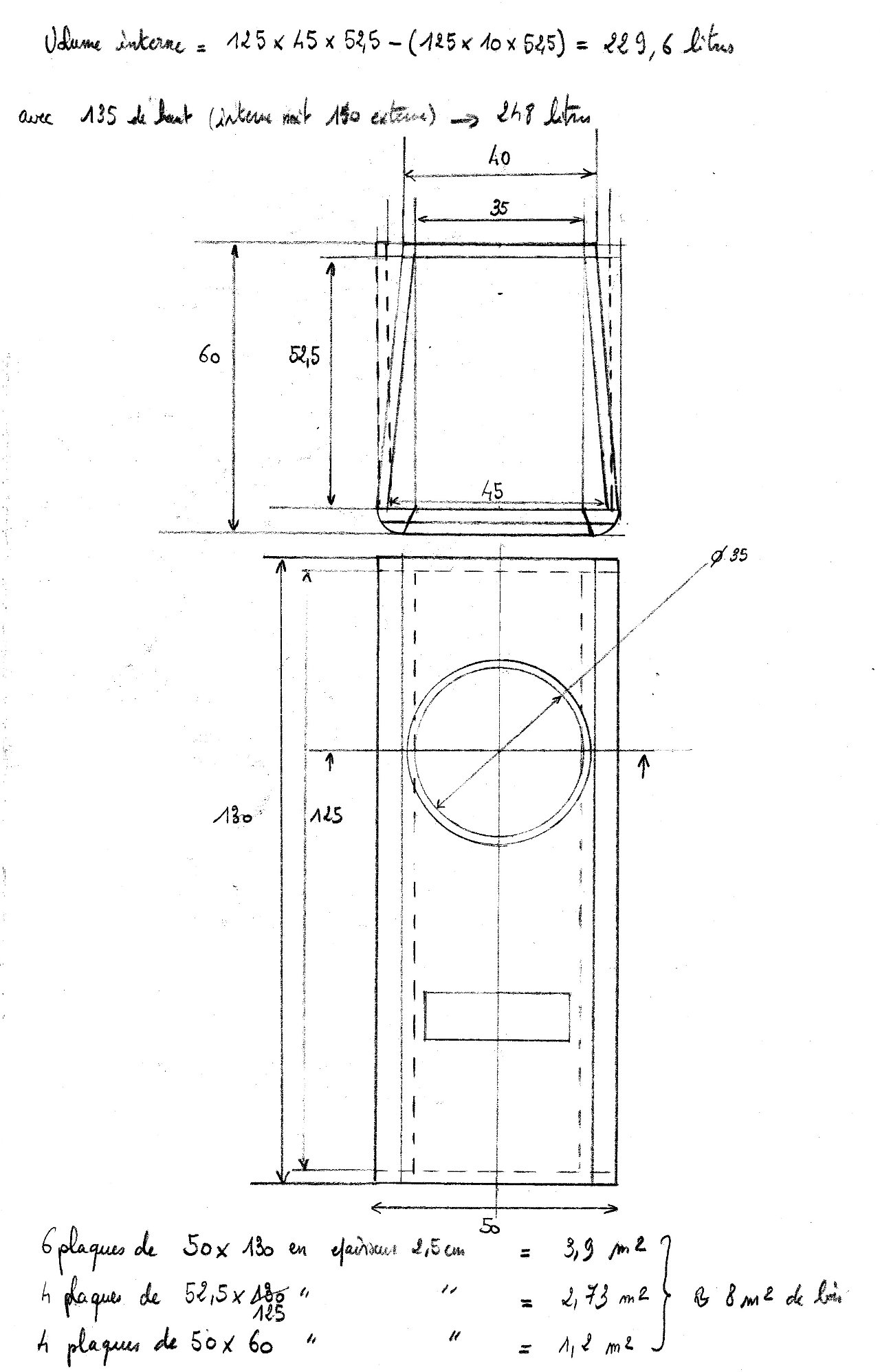

Voici ce à quoi j'avais pensé pour les Altec 616-8a:
Numérisé à 15-07-2020 18-57.jpg (179.76 Kio) Vu 15962 fois
J'avais fait un autre plan, avec un volume moins important:

Pour les 617-8A, j'avais utilisé ces caisses, que j'avais prévues au départ pour des Celestion T1600, je les avais réalisées en médium ,collé vissé, avec des tasseaux partout.

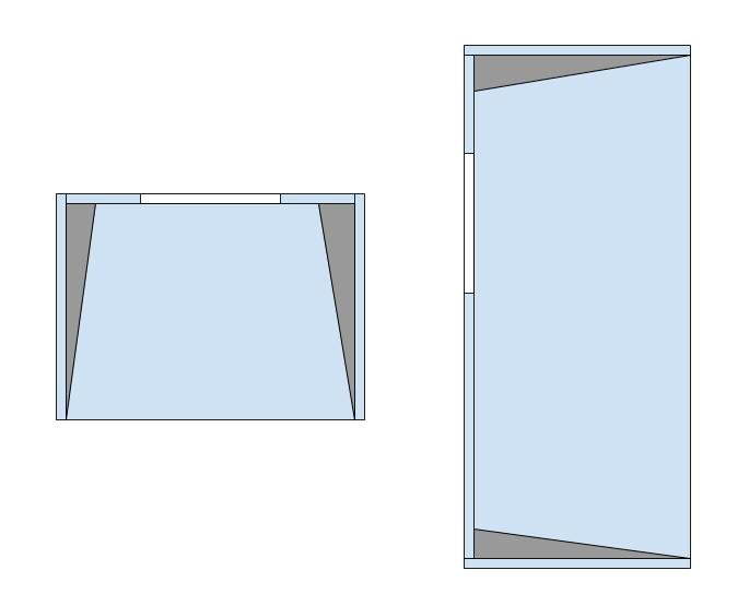

Je vous remercie pour vos réactions, la théorie c'est bien, et quand on peut la recouper avec l'expérience c'est encore mieux.
Et à vous lire, j'ai pensé à un truc qui aurait l'avantage de renforcer les parois mais aussi d'éviter le parallélisme de certaines, mais au détriment du volume interne :
L'idée serait donc d'ajouter en interne 4 parois supplémentaires en CP et de sabler le vide en gris sur le schémas. Cela complexifie la fabrication mais c'est réalisable.
Cependant, j'ai utilisé par le passé des Tannoy comme par exemple la Arden (HP 38), le cabinet est tout ce qui a de plus rectangulaire, parois parallèles et moins de 24 mn d'épaisseur, et ça marche pourtant bien.
Messages : 2731
Re: Altec Lansing 415C
Que ca marche bien, je n'en doute pas. Mais si tu avais pu faire la comparaison avec une caisse sablée, tu dirais que la sablée est incontestablement mieux.
De même, le caisson Onken 360 l en nantex, ca marche bien. Mais quand tu as écouté un altec dans de la brique, l'envie de revenir au bois te passe très rapidement.
Ton idée de sable est bonne. Si tu pouvais au passage faire la même chose sur la face arrière quitte à perdre quelques litres, ça sera encore mieux !
