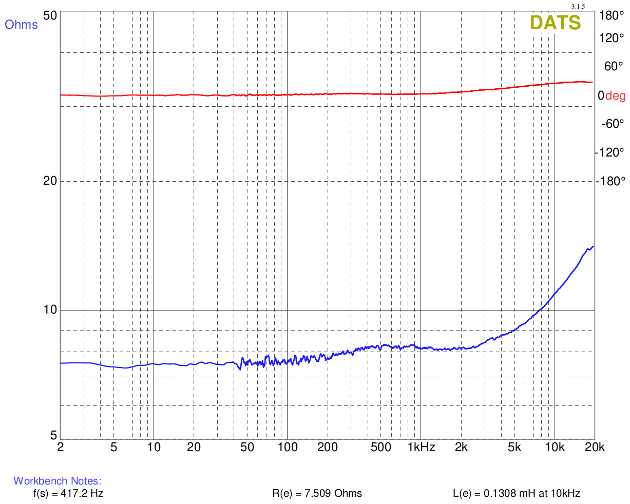

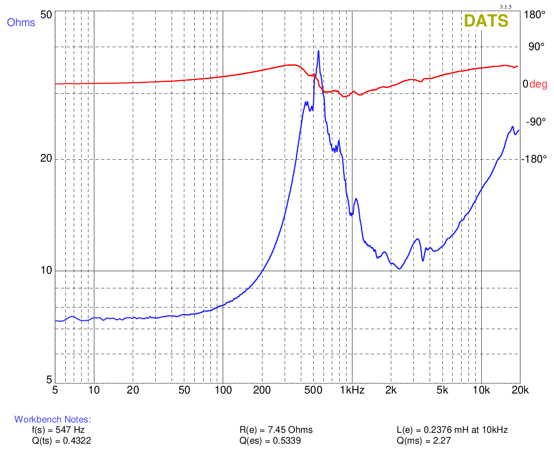

Voici !
AVANT:
APRES :
Ce changement me décoiffe ! Je ne sais quel commentaire apporter tellement les courbes se suffisent à elles-mêmes :D .
Merci JF :jap:
Doit-on s'inquiéter de la remontée de la courbe d'impédance passés les 5000 hertz ?
Je vais chercher à mettre les deux courbes sur le même graphique.
Modifié en dernier par Sgt.Pepper le sam. 23 janv. 2021 19:14, modifié 1 fois.
Re: Correction Pavillon 811B + 802C ou autre moteur 1"
:hello: Nicolas.
Ben non, elle est plus faible qu'avant.
En tout cas c'est flagrant comme lissage :yes!:

Sgt.Pepper
Messages : 2906
Message par Sgt.Pepper »
Salut JL !
Certes, mais je ne sais pas dans la confection d'un filtre à quel moment doit-on s'arrêter dans le lissage de la courbe.
Briggs a écrit quelques chapitres à ce sujet, je vais y jeter un oeil.
Padawan
Messages : 1140
Localisation : Grenoble
Message par Padawan »
:ouaou:
C'est clair que le lissage est impressionnant. Les courbes parlent d'elles même.
