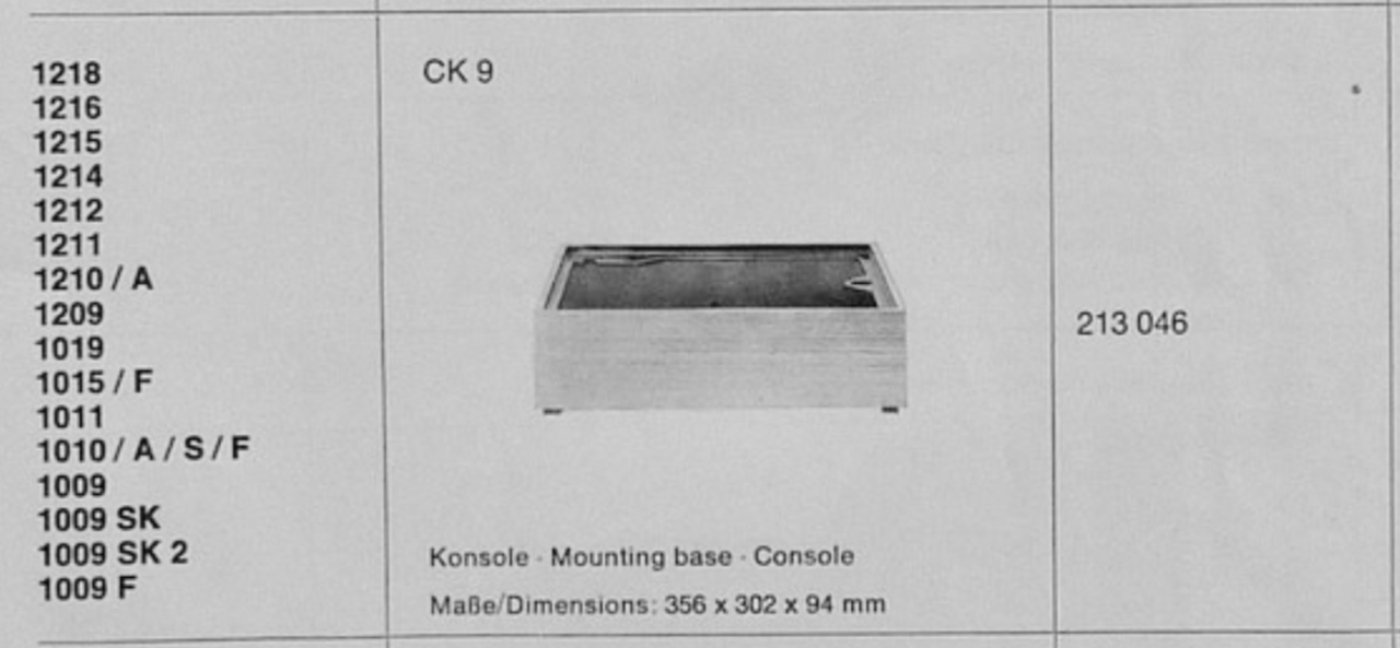

Je vois sur ce fil ( ou sur le web) que la 1209 se trouve dans un socle plus épais qu' une 1209 que j' ai trouvé d' occasion.
Savez-vous s' il a existé plusieurs variantes de socles ?
Celle que j' ai trouvé est dans un socle identique à une 1019, fin, avec un capot aux bords arrondis.
Peut être ne serait-ce pas son socle d' origine ...
EDIT:
Trouvé ici même, ce serait un CK 9
CK 9.png (589.02 Kio) Vu 3941 fois
