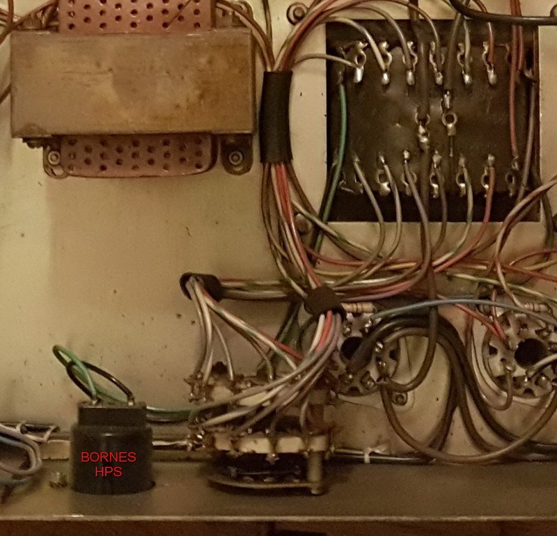

Pour les bornes HPs, je vais mettre en place des prises bananes femelles, en revanche je ne suis pas sûr quel fil est la phase + et la -.
Je suppose que le fil noir est le négatif,si la convention de couleur a été suivie, mais je n'en ai pas la certitude.
Les 2 fils sortent des cosses marquées PM du transfo de sortie.
Bornes HPs_PFA950.jpg (130.3 Kio) Vu 2920 fois

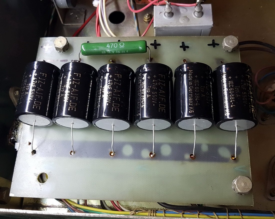

J'ai un peu avancé.
J'ai constaté que sur un ampli toutes les résistances de 10W (1x 470R / 1x 820 R / 2 x 4K7) sont non mesurables. Soit circuit ouvert soit mesurées à plusieurs mégaohms.
Sur l'autre une seule 4K7 semble atteinte avec une mesures à plusieurs méga.
C'est étrange...
J'ai remplacé toutes les résistances carbone et celles-ci sont bonnes au mesures.
Pour les condos gris "Sire", 220nF/630v et 1uF/630v, ils présentent une forte dérive, il faut donc aussi les remplacer.
Unic
Messages : 4388
Re: Pathé Marconi Série PFA 950
Message par Unic »
Réfection en stand-by jusqu'à l'arrivée des quatre 1µF/630V et de nouvelles résistances bobinées (elles seront en boitiers métal 15W/25W).

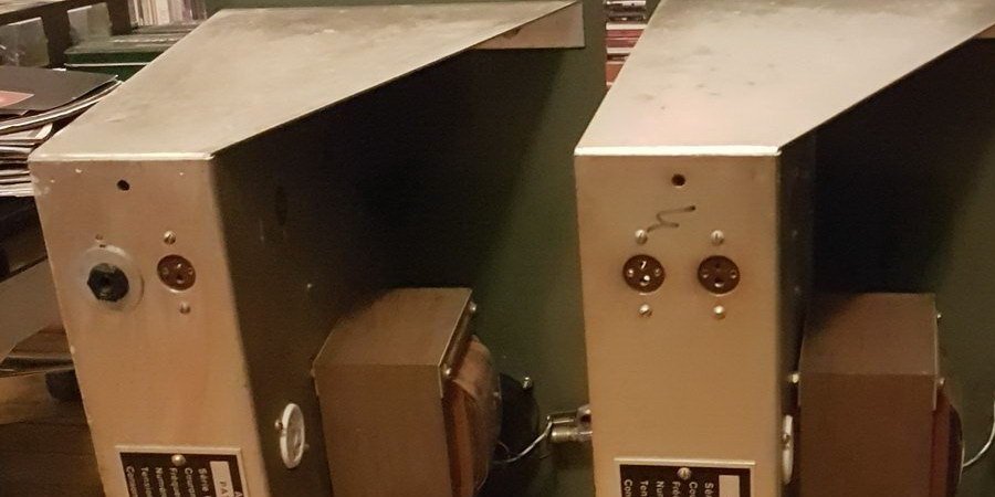

Connectiques arrières normalisées :
prise IEC pour secteur prises bananes pour connexion HPs ; cinch RCA pour entrée (une seconde sera ajoutée plus tard).

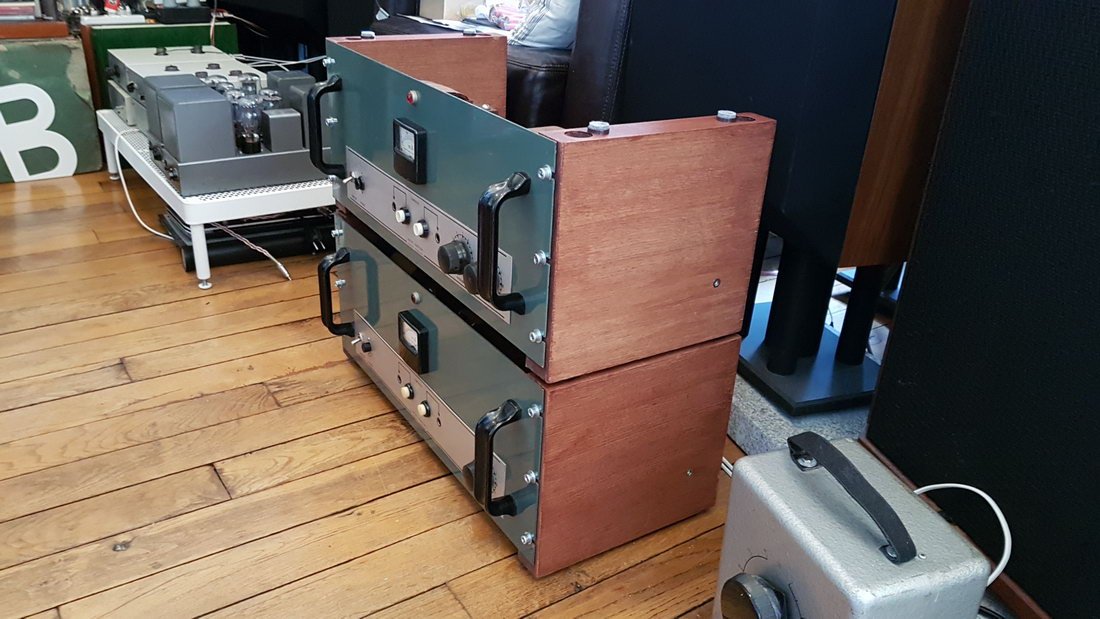

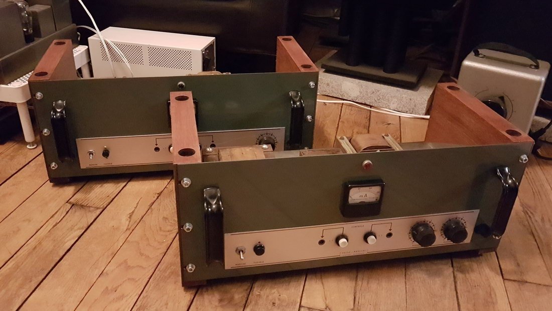

Dimanche : fabrication de flans en bois qui serviront aussi :
- de support pour les pieds,
- de support pour la plaque de fond ajoutée en protection du circuit
- de rack pour superposer les 2 amplis (les trous sur dessus des flans accueillent les pieds de l'ampli superposé).
Lundi, midi : ajout de la plaque de fond et de patins sur le dessus des flans pour éviter un contact direct bois sur bois.
Ils servent aussi de pieds, lorsque que l'appareil est retournée pour travailler sur le circuit.

Beau boulot, ils sont impressionnants, les Quad sont petits ...
Tu as fabriqué les flans ou c’est une adaptation d’éléments existants.
Unic
Messages : 4388
Message par Unic »
Salut Antho,
Ce sont des planches de MDF plaquées de 4cm d'épaisseur que j'ai coupé puis adapté.
antho
Messages : 135
Enregistré le : mar. 22 nov. 2011 11:16
Message par antho »
C’est très réussi, très simple.
J’ai une paire d’altec 1594A, sans rack c’est galère.
là c’est même modulaire si on a d’autres éléments.
Il faudrait faire un plateau dessus.
Je vais adopter ton idée.
