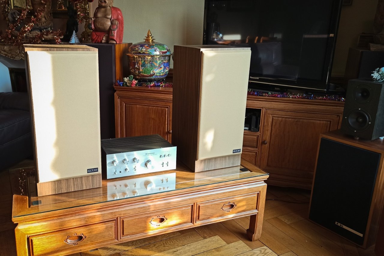

Re: Guy HF G8
Lifting des enceintes, avec tissu de chez Akustikstoff comme d'habitude.

Re: Guy HF G8
J'ai repeint l'entourage du boomer Siare en noir (car un des HP avait un entourage blanc) et changé l'amortissant d'origine pour de la laine de verre.
Je vais essayer de changer les médium (IIT) par des HP de même modèle car ils n'ont pas très bien vieilli...

Re: Guy HF G8
Depuis les dernières photos, j'ai changé les médiums qui étaient un peu fatigués (par les mêmes modèles ITT).
Une chose cependant à laquelle je n'arrive pas à me faire, c'est le motif bois du revêtement PVC du dessus de la caisse qui est posé dans le "mauvais sens"...
