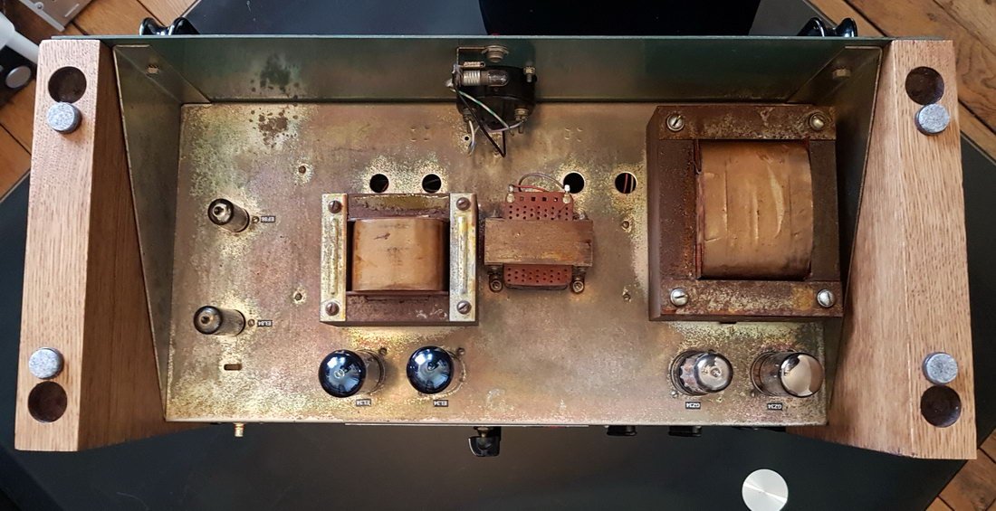

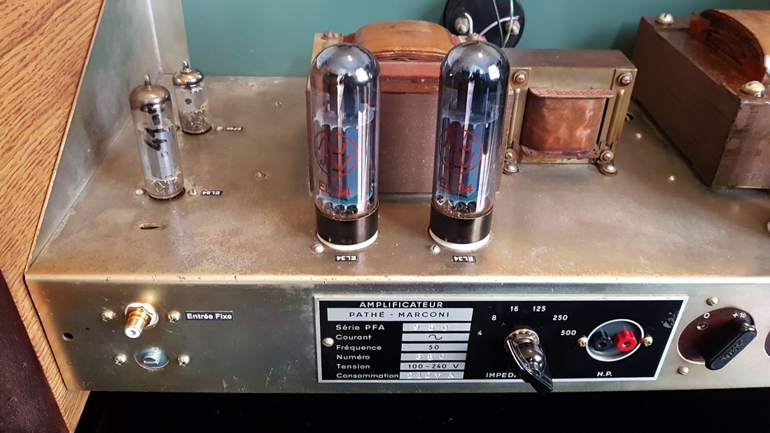

Une idée du réglage de courant pour chaque tube ? :whistle:
Quelques photos des changements :
- Suppression de la seconde cinch RCA,
- Identification des embases des tubes avec étiquettes,
- Bouton en bec de poule identiques pour les 2 amplis.
Les JJ ne sont là que pour la phase de test. :whistle:
