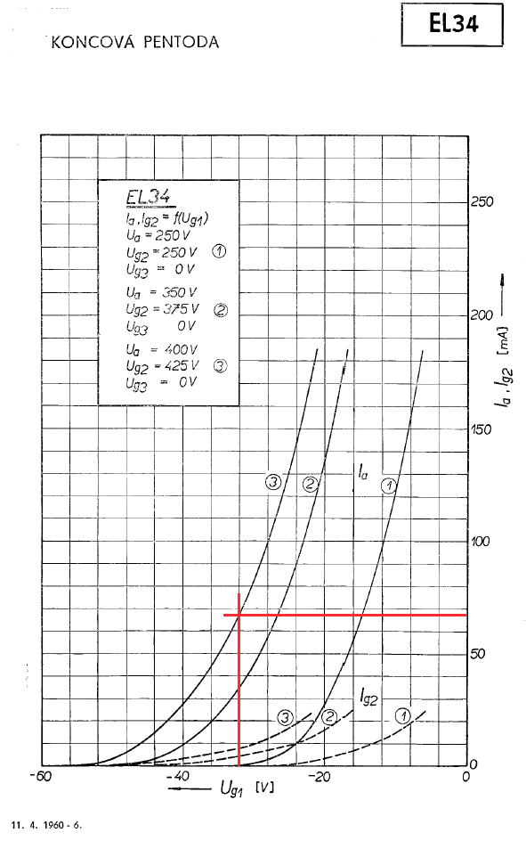

D'après ces relevés ,sur El34 : Ua ~435V/ Ug2 ~425V/ Pol -32V, en me conférant à la courbe 3 de ce datasheet : http://tdsl.duncanamps.com/link.php?target=24053F
Je peux me permettre un réglage plus fort que 45 mA, non ?

Attention :
45mA, c'est le courant d'anode de la EL34, le courant anode + g2 de la EL34, ou le courant total de l'ampli que donne le Vumètre ?
